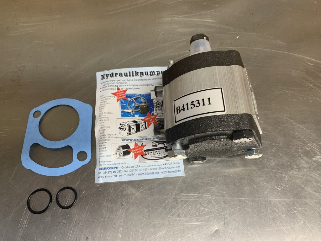

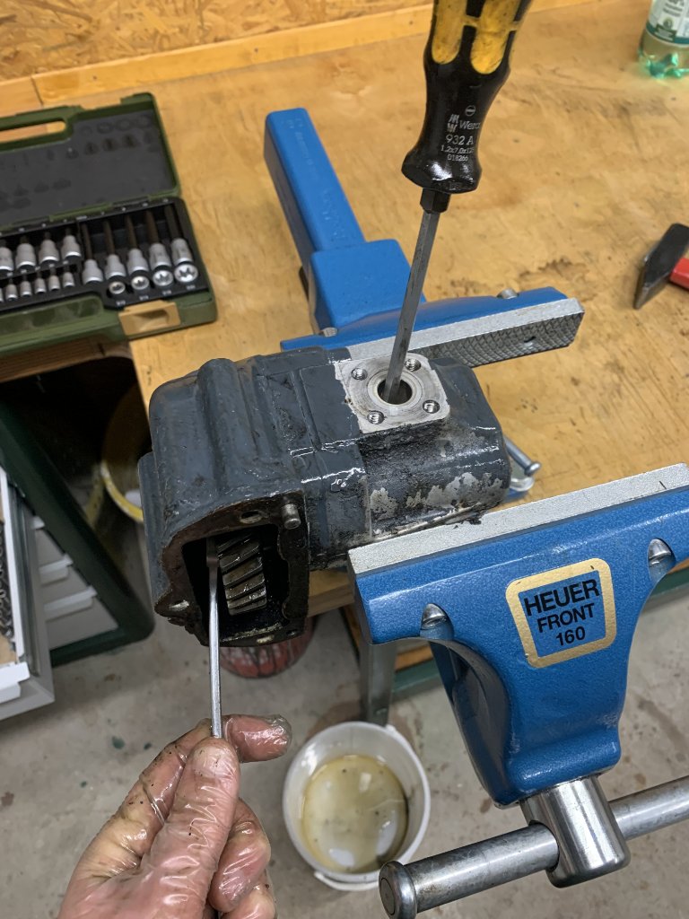

Alors, je viens de retrouver le tuto allemand d'un gars qui avait changé la pompe de son 3006 et il avait fait les photos suivantes.
Il bloque l'engrenage avec un gros tournevis et arriver à défaire l'écrou avec une clé. Pour le remontage, il insère une cale en bois contre le pignon, dans le boitier, pour serrer sans abîmer la pompe
Il pensait que toutes les pompes étaient compatibles, mais non, car il faut que les trous de fixations soient en haut à gauche et en bas à droite, alors que la plupart sont en haut à droite et en bas à gauche...et c'est bien ce que je remarque sur les pompes référencées dans nos discussions, elles ne pourront pas se fixer...
Il a demandé et comandé ici, ils avaient le bon modèle

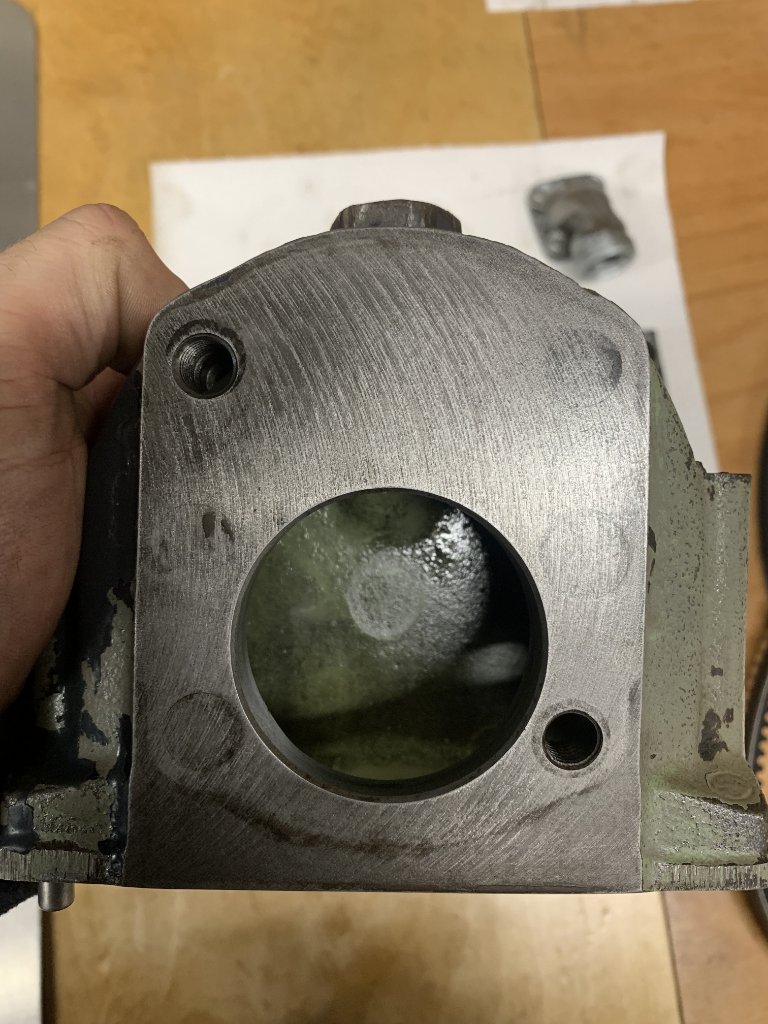

je viens de me rendre compte que sur le mien, les trous de fixation sont bas à gauche et en haut à droite !
Messages : 2120
Re: hydraulique D3006
Salut,
Peut-être que sur les verts clairs, ça a été modifié ou alors, ton boitier a peut-être 4 trous de fixation pour fixer l'une ou l'autre. Tu pourras faire une photo, ce serait intéressant :grin:

Message par lolo65 »
voilà les photos de ma pompe hydraulique. fixations en bas à gauche et en haut à droite.
