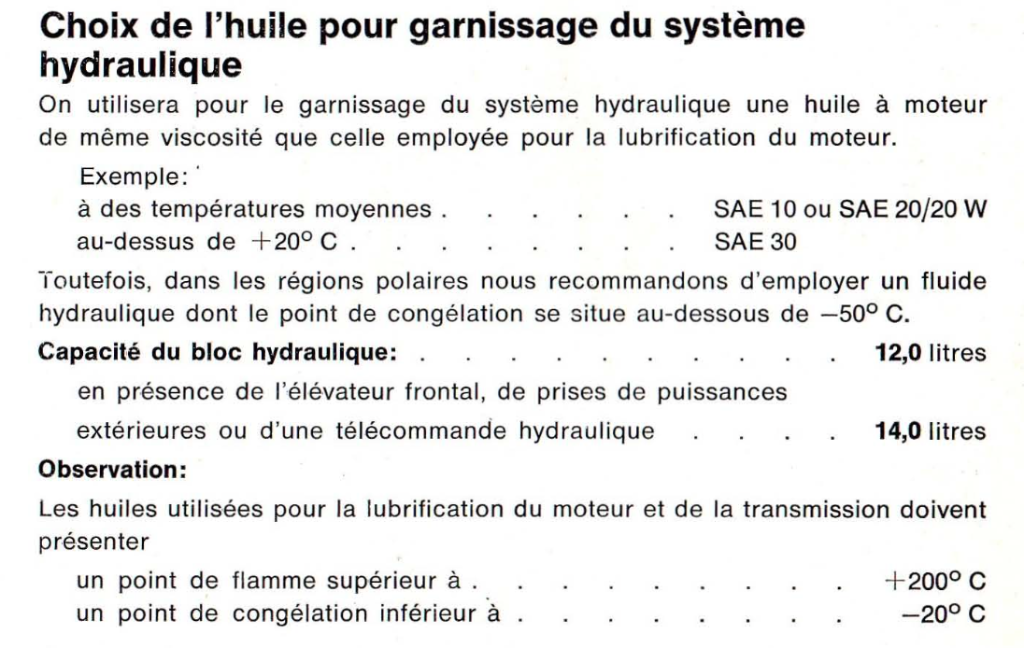

Tu peux me mettre une photo de l'huile préconisé sur le manuel

Pour info je mets l'encart du manuel ... Peut être que les huiles moteurs des années 80 étaient différentes je sais pas ... en tout cas je comprends pas trop mais le problème est résolu !
