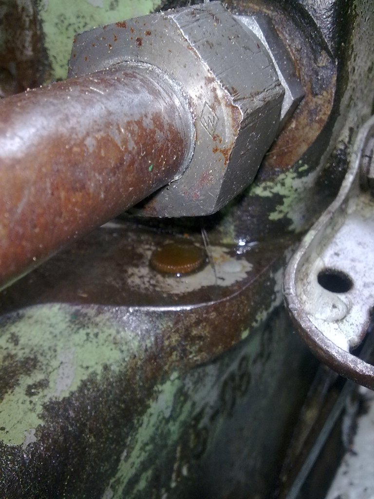

Avant de démonter la pompe ou revérifier le relevage, je viens de voir que j'ai une fuite d'huile (légère) sur le tuyau d'aspiration, entre le relevage et la pompe. Je vais d'abord vérifier tous mes raccords entrée et sortie pompe, est-ce que mon problème pourrait venir de là ?
J'arrive à lever ma tondeuse et bennette, tracteur éteint, je met le relevage au max et il lève la charge. J'ai même réussi à lever la bennette avec du bois dedans, mais pas quand le tracteur tourne. Je devais avoir +/- 200 kg de charge. Par contre, j'ai toujours réussi à garder le relevage levé, avec la bennette remplie de bois, tracteur éteint et allumé, donc le relevage tient bien la charge.
