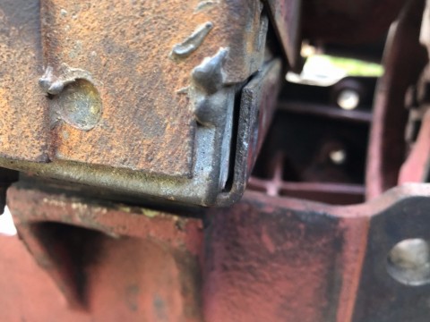

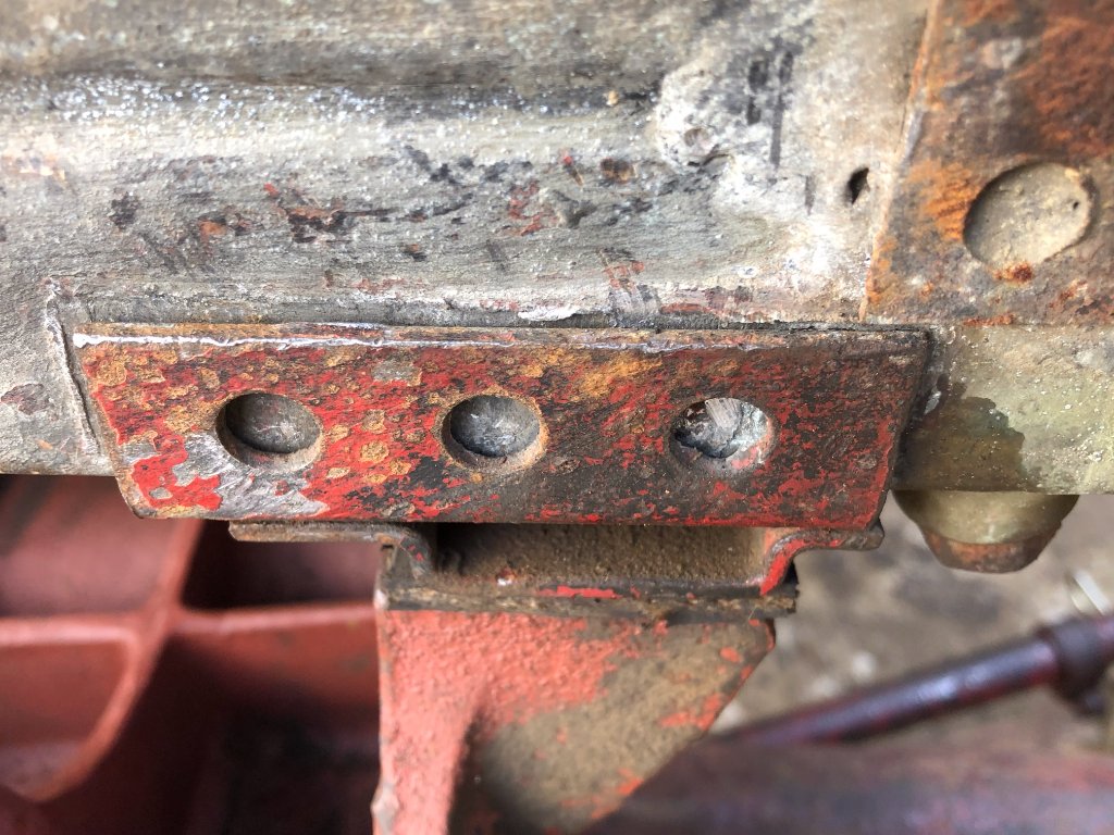

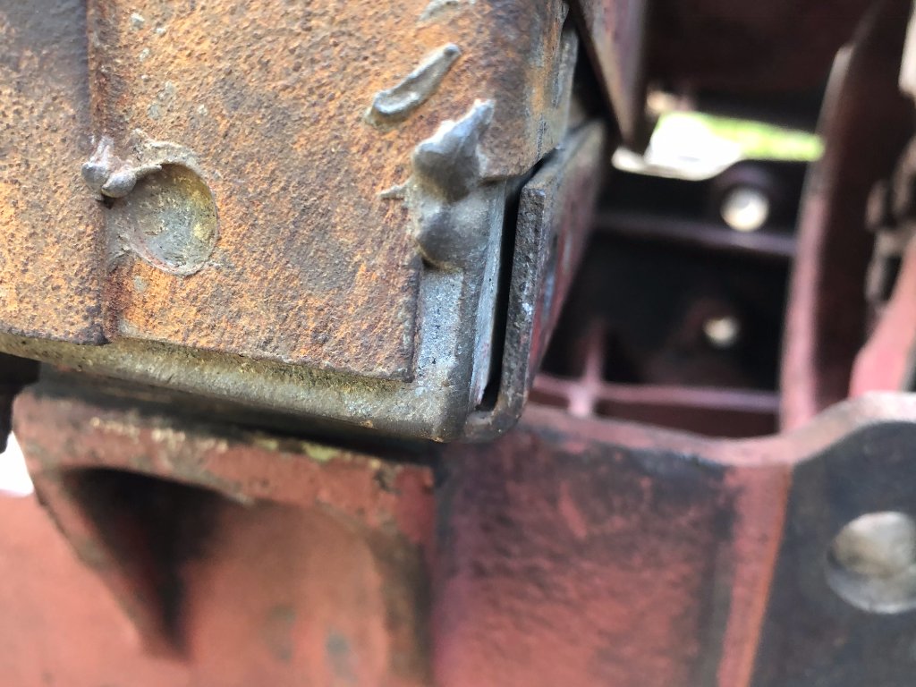

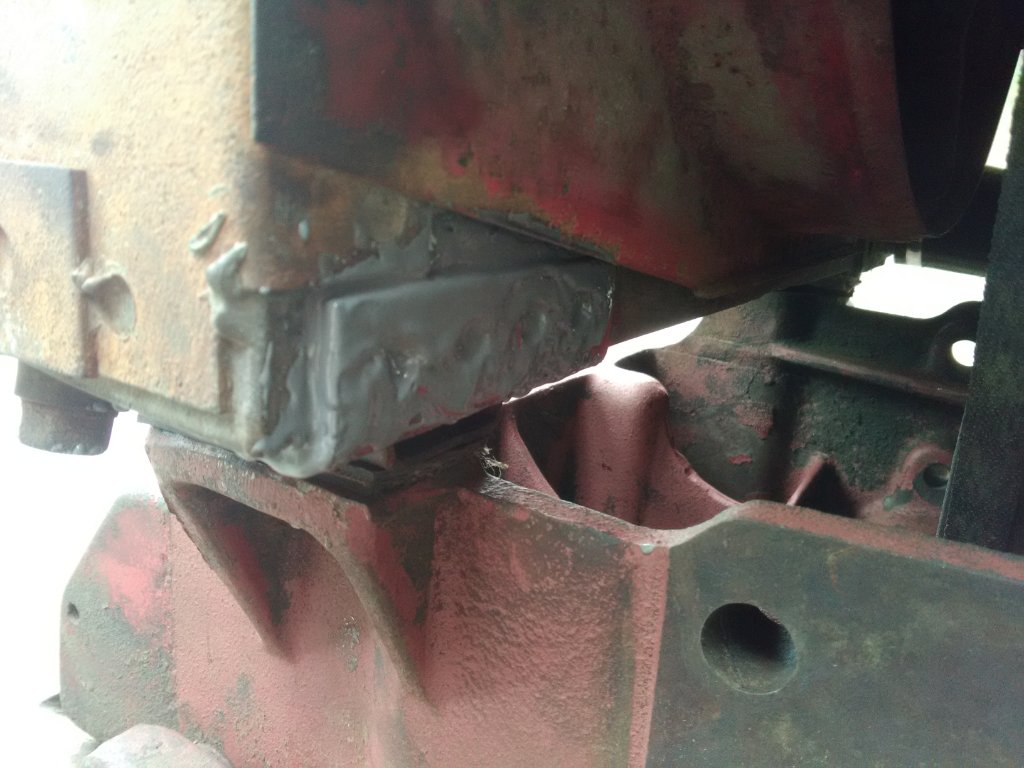

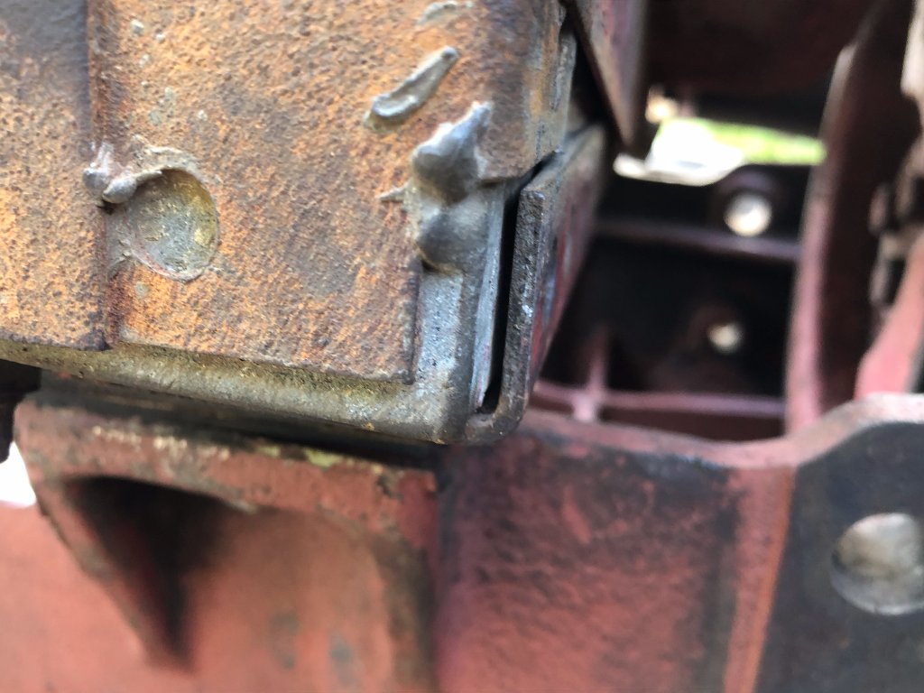

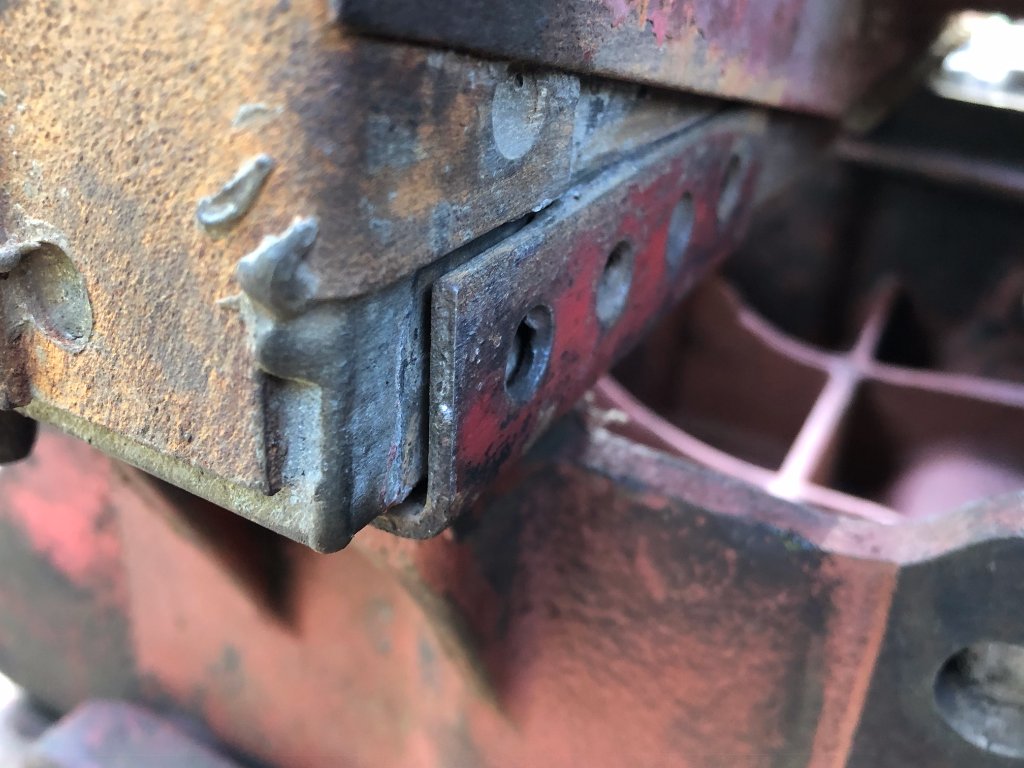

Finalement, si quelqu'un pouvait me donner une idée de comment réparer la fixation inférieure du radiateur, celle à l'avant droit, quand on est de face, elle est désoudée ou désolidarisée et du coup, le radiateur peut bouger, car il ne tient pas bcp autrement que par les fixations du bas, dans le berceau avant
A savoir qu'on ne peut pas forer, car c'est le radiateur, ni souder à l'arc, et que le radiateur doit être du zinc ou un métal autre que de l'acier ou du fer, du coup, pour le moment, j'ai glissé de l'epoxy JB Weld, comme c'est une référence...je me suis dit, tentons notre chance :hehe: :lol:

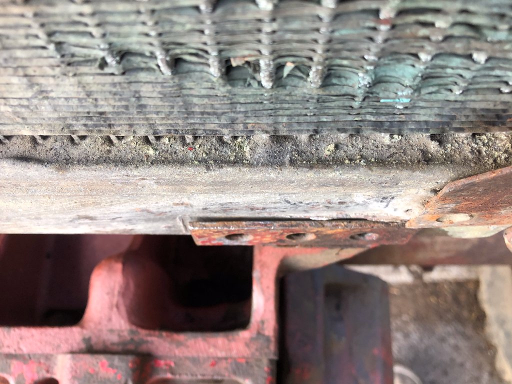

concernant le radiateur, au vu de la deuxième photo, ( download/file.php?id=16766&mode=view ) le faisceau semble bien mûr, bien cuit.
Il n'y a pas beaucoup de solution pour renforcer la fixation inférieure du radiateur si ce n'est ce que tu as fait avec un procédé de soudure à froid. Mais attends-toi à le voir fuir dans un avenir proche
Salut Pascal,
Merci pour ton observation, je n'y connais rien en radiateur, du coup, je sais juste qu'il avait été refait, il y a xxxx années et je l'ai rempli d'eau, je n'ai pas vu de fuite, maintenant, j'ai fait ce test mais il n'était pas monté sur le tracteur ni mis en pression/chaleur, donc je ne sais pas...au pire, faudra le remplacer :triste1:

Pour ta soudure "jaune" surement un brasure au brox.
Pour ton radiateur, est ce que tu vois des traces de soudure à l'étain entrain la pièce en U métallique et le radiateur qui lui doit être en cuivre ?
Le radiateur est il déposé ?
Cette pièce en U servirai d'attache sur le châssis ?
Messages : 2120
Re: Remise en état IH 523
bolinder a écrit : 27 août 2020, 08:21 Pour ta soudure "jaune" surement un brasure au brox.

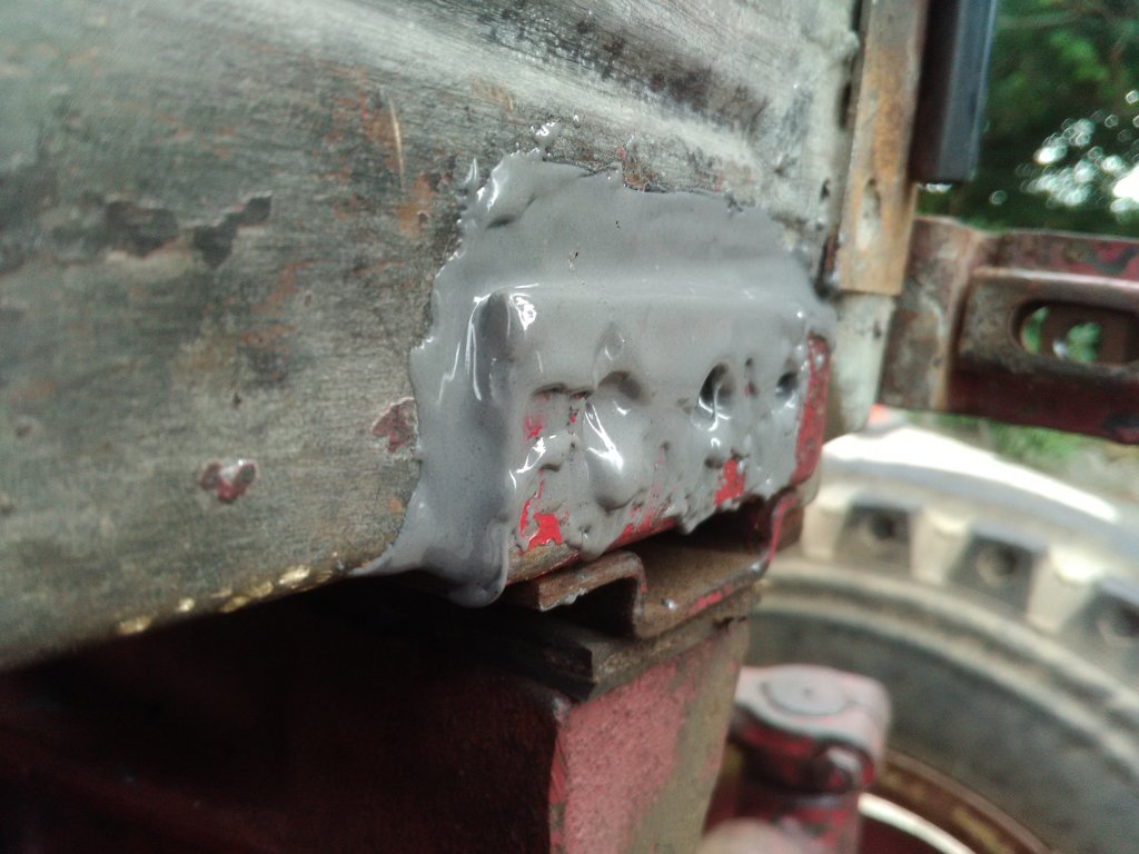

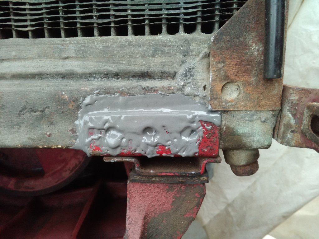

Salut Bolinder, oui, la pièce sert de sabot + fixation, car écrou de glissé dedans. Je crois que le U a été "collé" à l'étain ou soudure du genre, mais c'était pas terrible, ça a bougé quand j'ai tiré le radiateur vers le haut pour l'enlever, je pensais pas qu'il tenait par en dessous, mais seulement sur les côtés :hehe: :wink:
Maintenant, le radiateur est à nouveau remonté et fixé et j'ai glissé de la colle epoxy entre le U et le radiateur, ça doit être sec, aujourd'hui matin :smile:
Sur la photo du branchement de l'alternateur, vous verrez qu'on a mis une cornière entre le réservoir de GO et le radiateur, car les longerons (bandeaux blancs) n'existent plus :hehe: disparus ou enlevés lors de l'installation du chargeur, après, je ne vais pas faire du saut d'obstacles avec le tracteur et comme il sera partiellement repeint, bah il n'ira pas souvent se frotter dans les bois ::d

Et voici le résultat de la soudure à froid
Moi, je dis OUI, ça semble tenir, je peux tirer vers le haut, le radiateur ne bouge pas :super: à voir dans le temps, ça vieilli pas terrible ces colles-là
j'espere que ta colle tiendra, se sont de vieux montage ou c'était soudé a l'étain, peu de gens savent encore réparer cela.

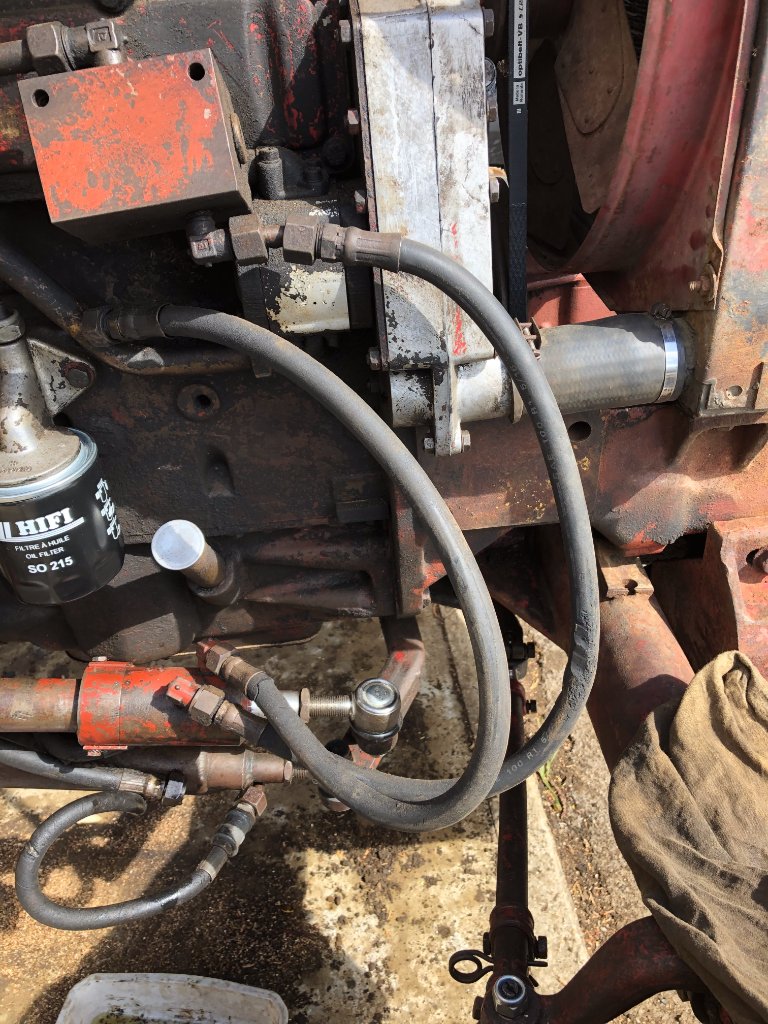

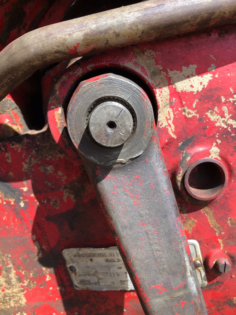

La suite, c'était vérification et remontage de la biellette de direction + des raccords hydraulique sur le vérin de direction, montage des raccord avec du Loctite 542, spécial pneumatique/hydraulique, on verra si ça arrêtera les fuites aux raccords...
Me suis creusé la tête pour rien avec la biellette, au finale, elle est marquée, comme l'axe du boitier de direction, donc, pas d'erreur possible...moi qui levais l'avant pour tourné les roues au max à gauche ou droite et de même avec le volant....pour rien :lol: :hehe:
