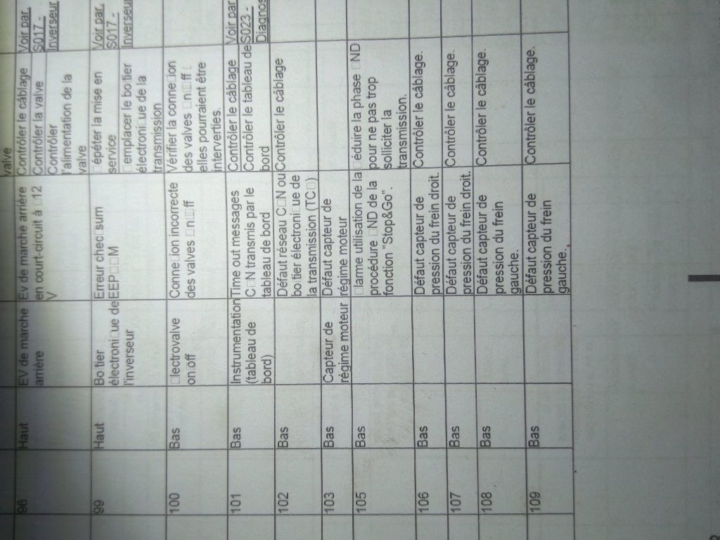

Quelques nouvelles, je n'ai plus d'erreur à par le T108 qui s'allume au bout d'environ demi heure de travail.
Est ce que je peux débranché les capteurs de freins et travailler comme ça ?

bonsoir .
lorsque tu as le T108 est-ce que ça te bloque le tracteur ?
sinon oui tu peux très bien débrancher les capteurs de freins mais tu auras quand même deux codes panne ( qui ne te bloqueront pas).pour ne plus avoir de code il faut changer le capteur en cause ou débrancher les deux et faire appel a un possesseur de " l'all round testeur " pour décocher l'option stop and go dans le boitier transmission

Bonsoir.
Le T108 ne me bloque pas le tracteur.
Je voudrais qu'il n'y est plus d'erreur.
Je vais essayer de tester les capteurs à l'ohmmetre, mais ils déconnent que à chaud.

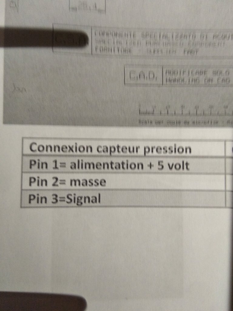

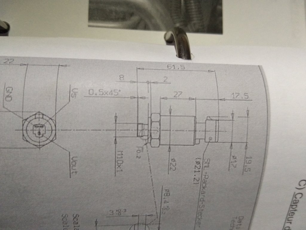

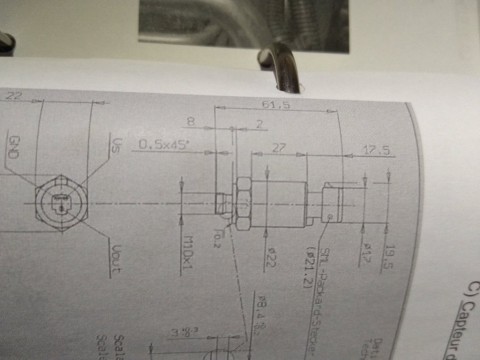

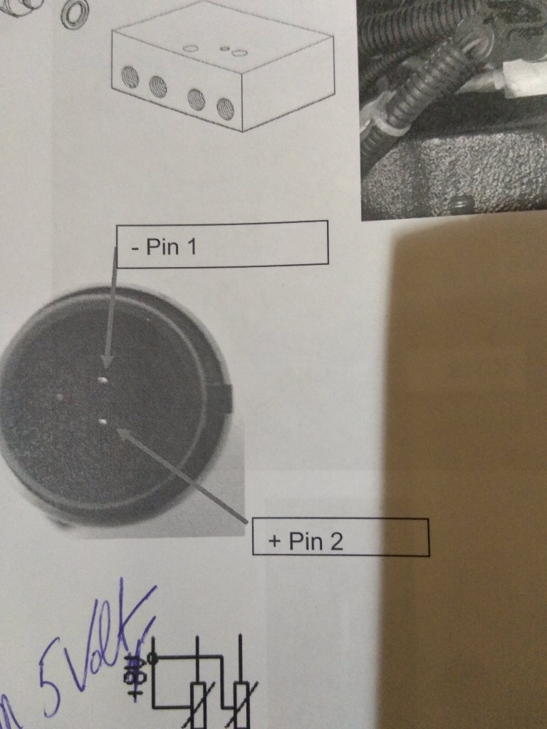

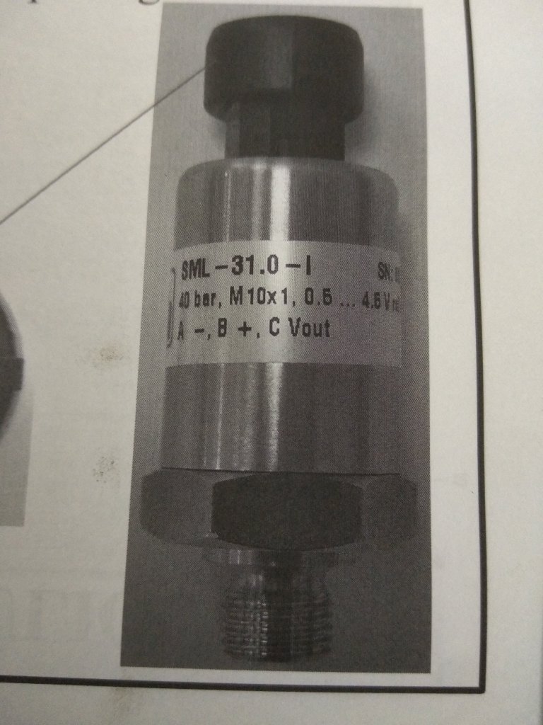

Re: Erreur frutteto 3
regarde quand même si tes contacteur de feux stop fonctionnent juste au dessus des pédales. je ne pense pas que ce soit lié....mais sait-on jamais ?
le capteur de frein porte la réf: 0.012.1507.4
attention au prix faut essayer de trouver par sois-même....
Marty.
Salut,
Oui les feux stop s'allument.
Merci pour les doc, je vois ça quand j'ai 2 min.
Je pense qu'il faut que j'enleve la roue pour faire les test.
