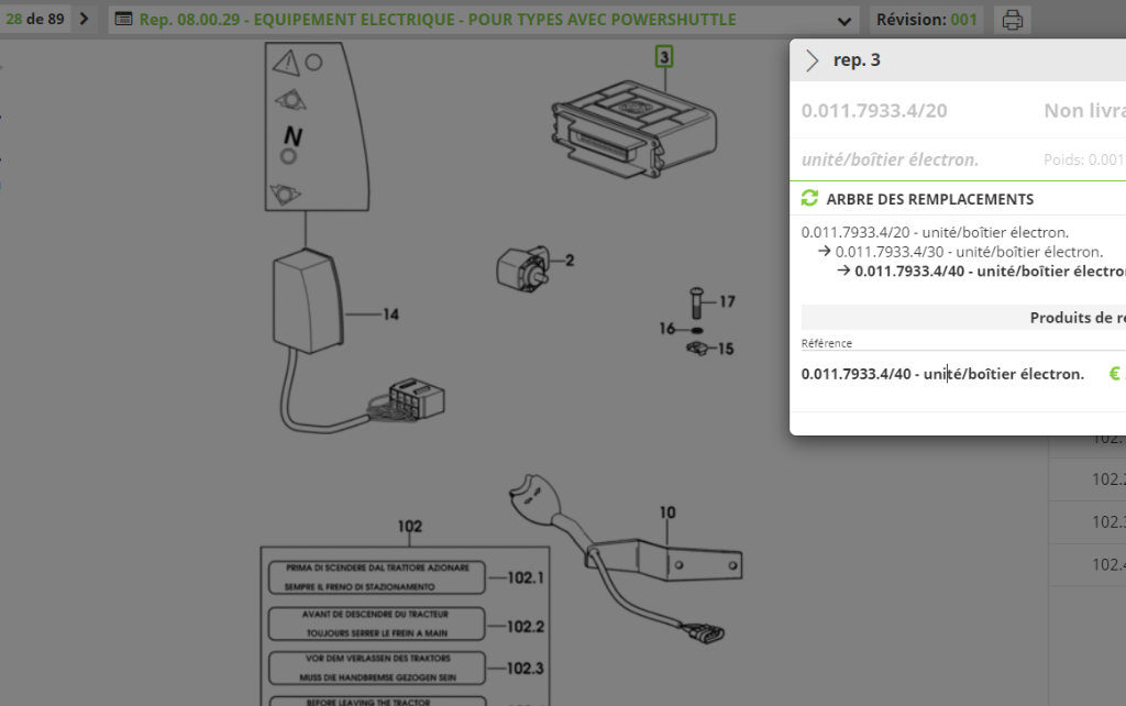

J'ai un collègue qui m'a gentiment proposé un boîtier il a comme référence 2.8519.017.0/10 moi j'ai 2.8519.019.0/10 sur mien ça pourrait être compatible ?

j'ai la réf: 0.011.7933.4/40.
ton agroplus est bien équipé d'un moteur deutz et celui de ton collègue doit avoir un moteur same car vu sa référence ca donne un agroplus 95 new.
pour moi tu ne risque rien de l'essayer. il faut comparer sur les plans si les entrées sorties du boitier sont compatibles. après sur ces boitiers same il y a souvent plusieur réf et au final comme ils sont programmable.... souvent l'un va pour l'autre.
