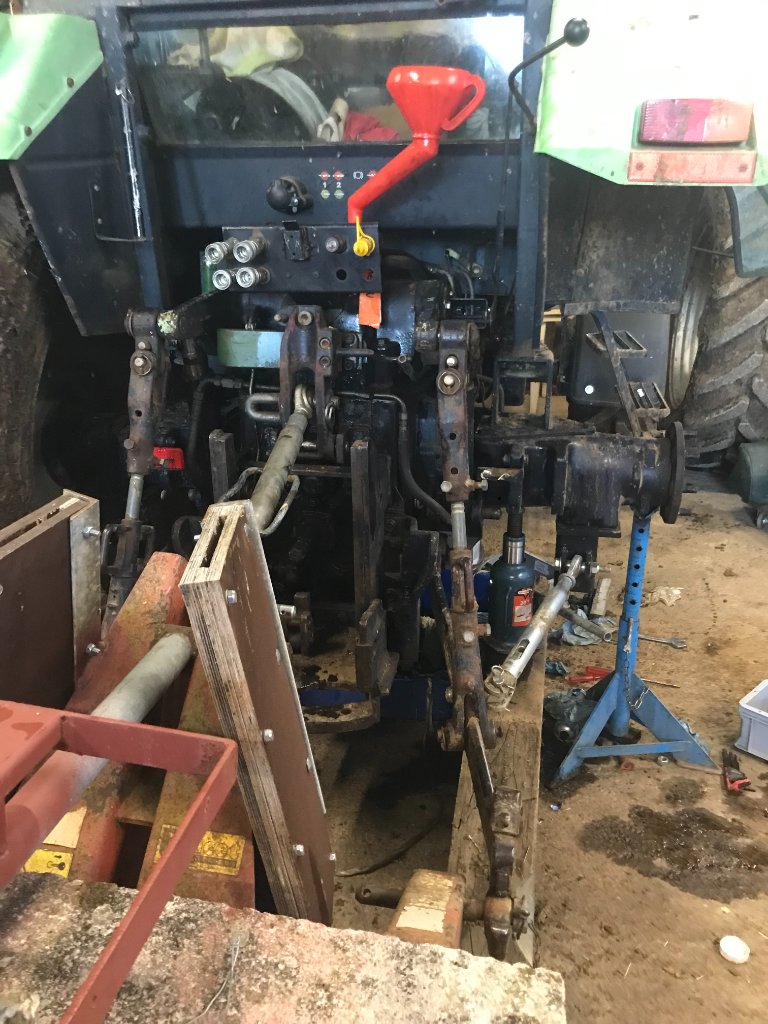

Bonjour, pour donner suite aux problèmes de mon relevage, j'ai changé le gros filtre sous la cabine, mis un distributeur de relevage neuf, huile VG 46 neuve , toujours le même problème, au ralenti il arrache bien sa masse d'une tonne , mais si j'accélère et que je veux monter mon relevage plus rien ne bouge, dès que régime moteur revient au ralenti le relevage monte. quand le relevage monte et que j'appuie sur les freins le relevage s'arrête de monter et une deux secondes plus tard il reprend son ascension. Pour le moment le problème et toujours pas résolus. Est ce qu'il y a d'autres problèmes? la pompe est neuve , et pour soulever une benne de cailloux de 6-8 mètres cubes y'a pas de souci. Qui aurait une solution à ce dysfonctionnement? Merci d'avance

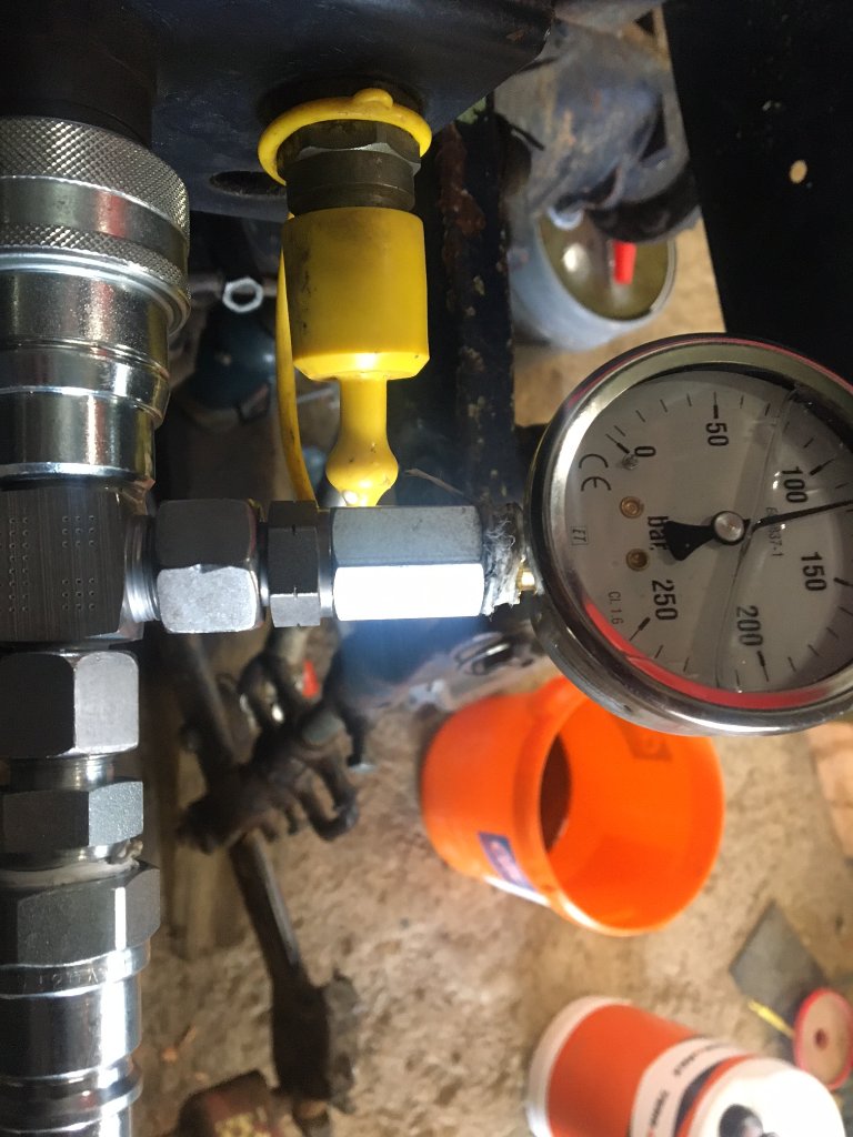

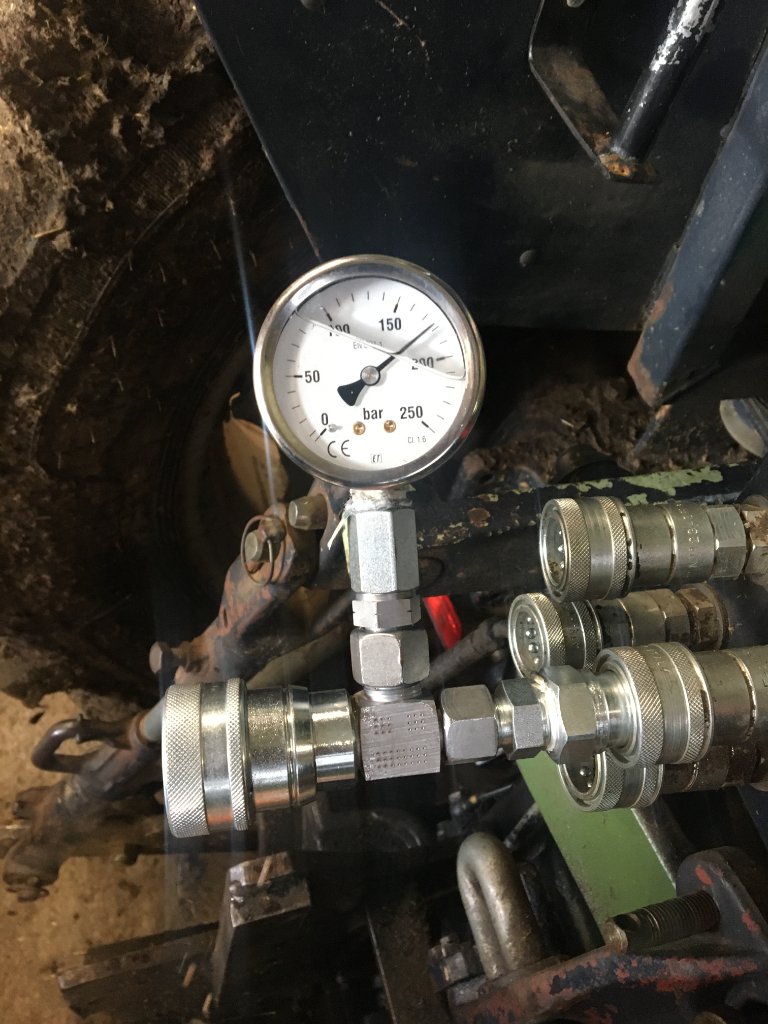

Salut Marty, il y a rien entre la pompe et la valve de freinage, est ce qu'il est possible de ponter la valve de freinage provisoirement pour faire un essai? je vais mettre un manomètre à la prise de frein pour voir si il y a une montée en pression, demain après midi je vais faire des photos , merci à toi pour tes conseils, j'ai horreur de rester sur un problème non résolus

pression distributeur
