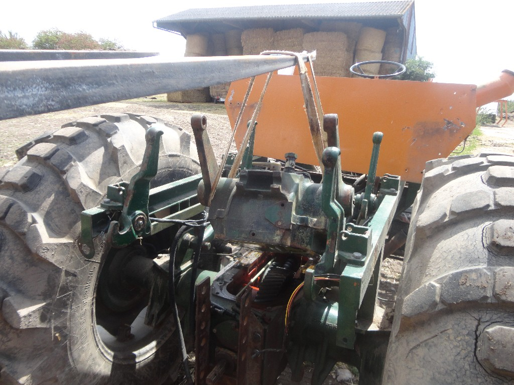

voila la suite

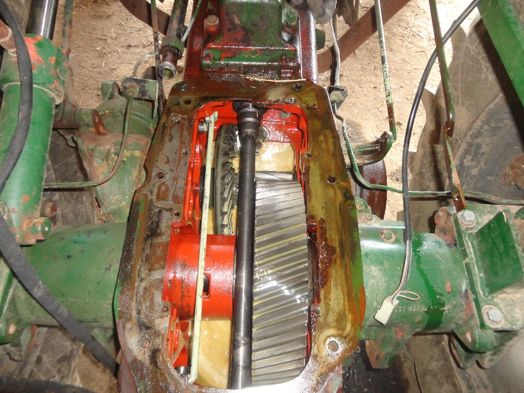

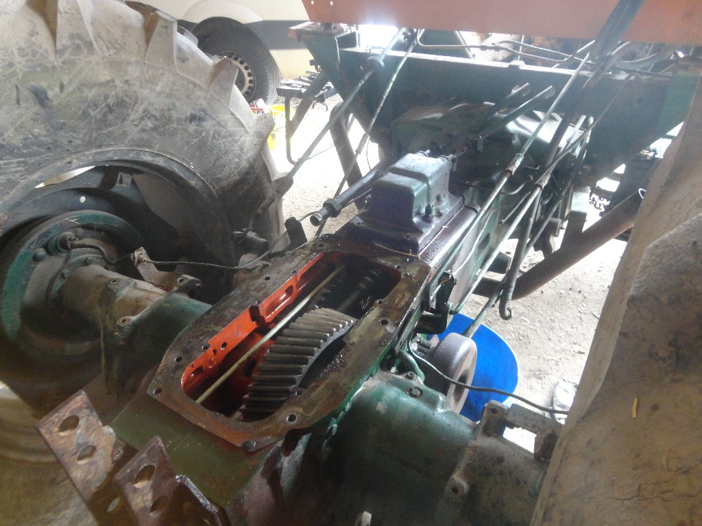

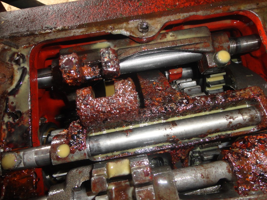

j'ai effectuer la dépose du relevage pour le changer est la surprise le carter de pont a était resouder est il on rajouté une plaque au dessous pour evité que sa fuit je l'avait meme pas vu au départ
donc je dépose tout pour changer le carter de pont

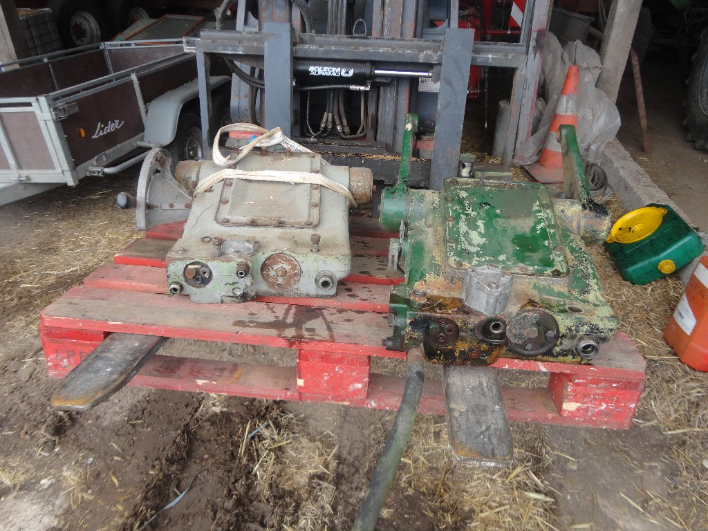

dépose du bloc relevage

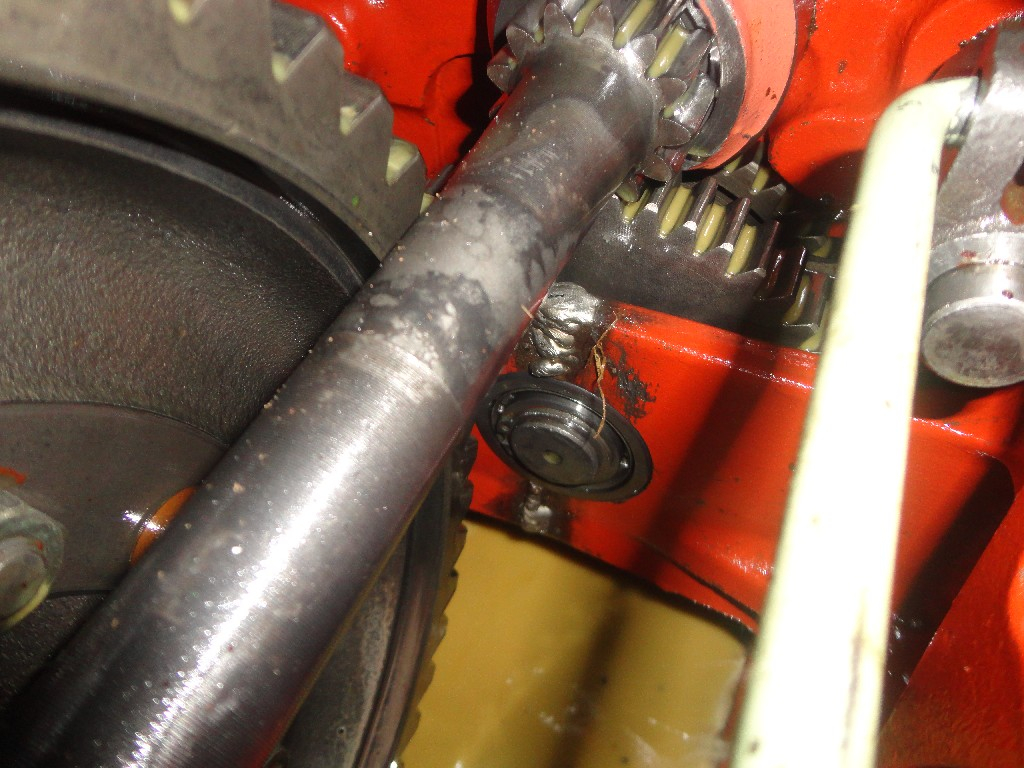

sympa la mayonnaise
sympa la mayonnaise

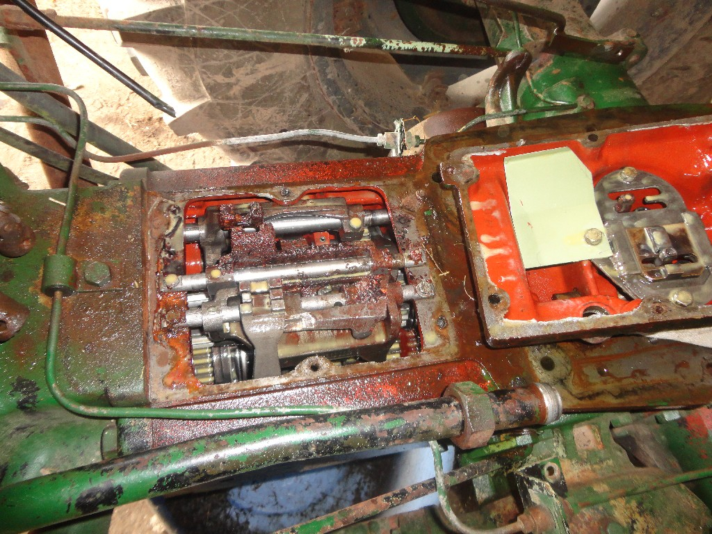

les fourchette son juste un peut rouillé

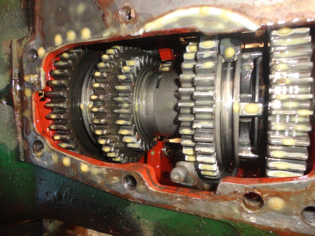

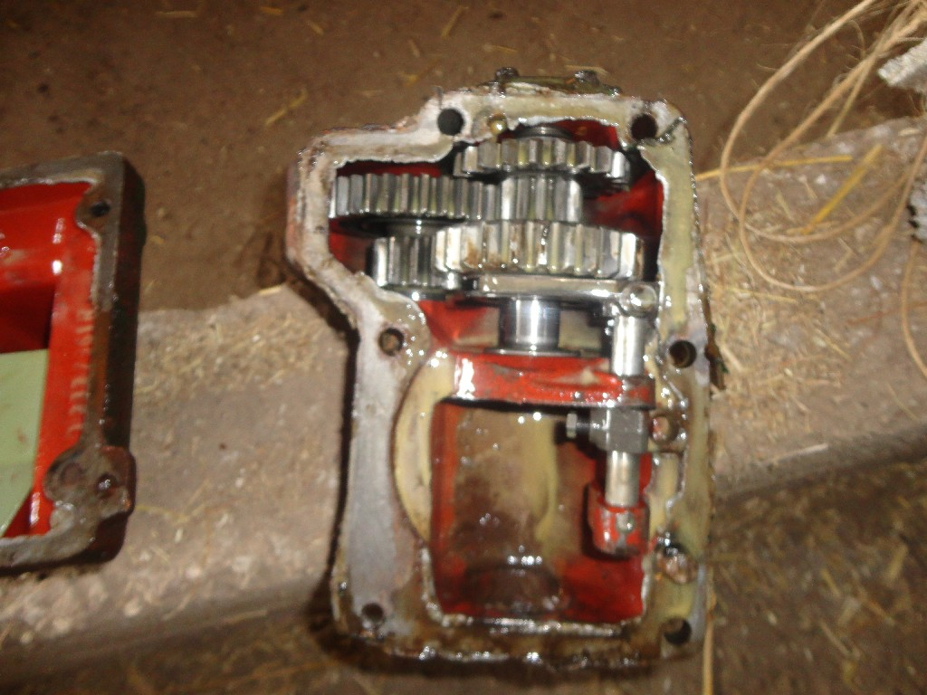

boitier de vitesse ultra lente

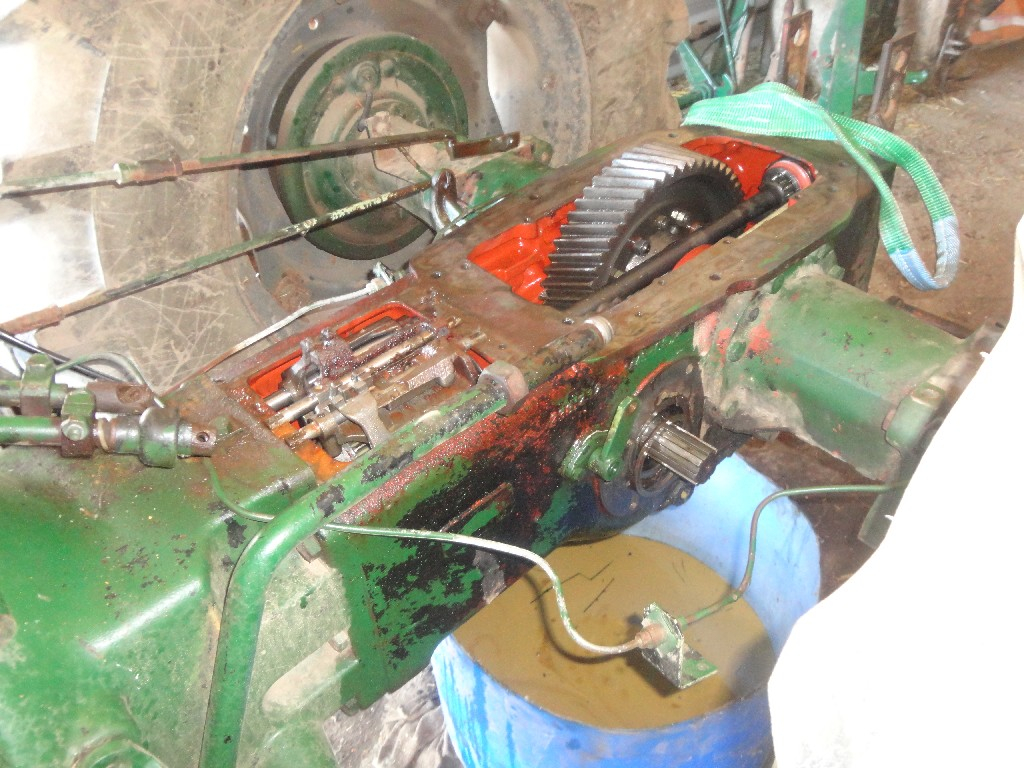

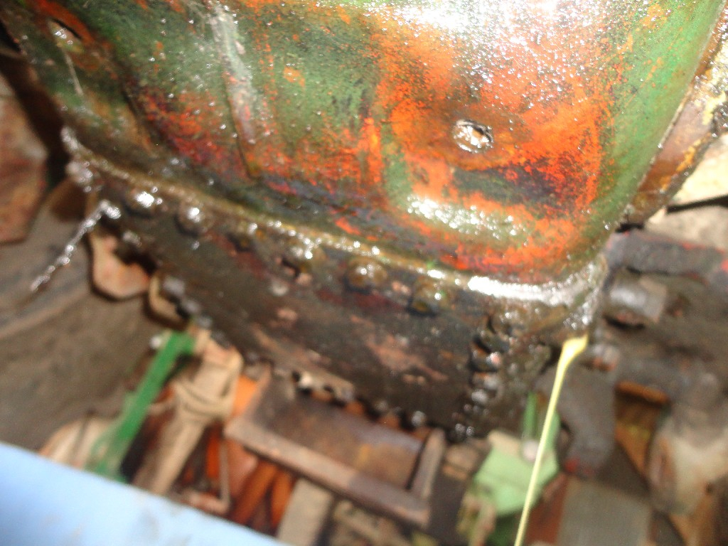

une plaque de rajout avec de la pâte pour limité les fuite
une soudure pour tenir la misère

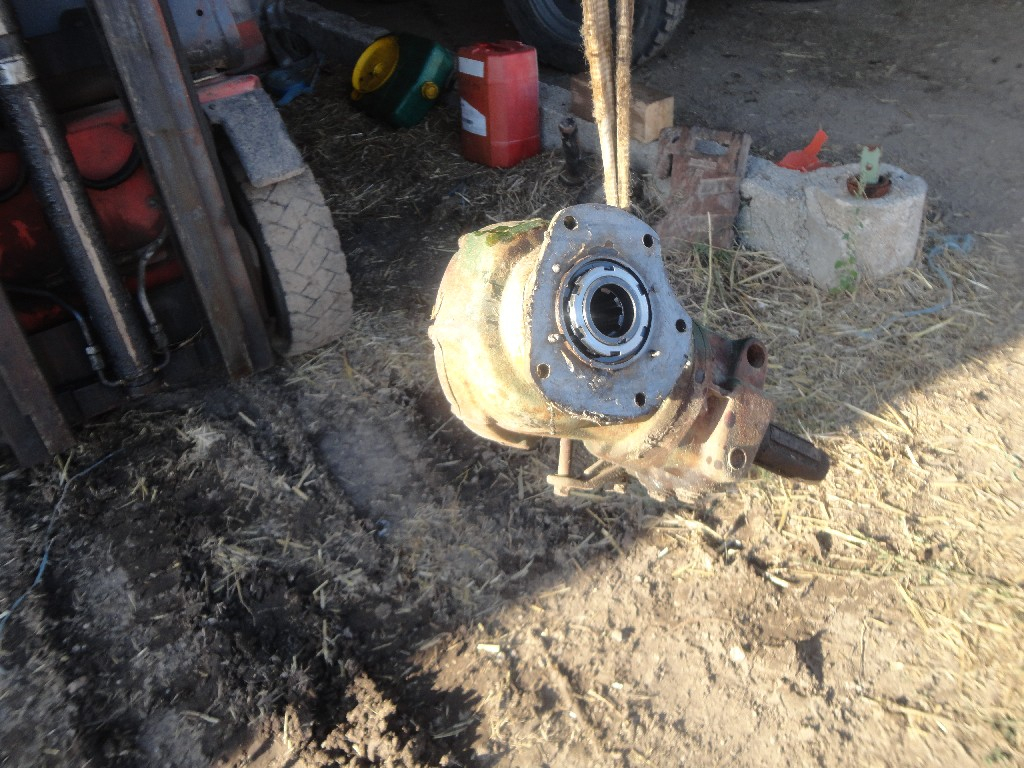

boitier d'enclanchement du pont avant

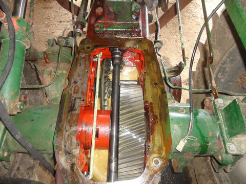

:hello: Mick,
Je vois que tu as ouvert les deux ponts, mais sur la première photo c'est l'orange et les autres le vert, donc si je comprends bien c'est le vert que tu as des gros souci ? J'éssaye de te suivre dans les explications .... :siffle:
Daniel
Re: restauration d'une, enfin de 2 grenouilles
BKT a écrit ::hello: Mick,
Daniel
salut daniel
non c'est le orange qui a de gros problème, le vert je vais pas le toucher pour le moment car je vais me retrouvé un bloc de boite de vitesse pour le orange pour évité de piqué celui du vert car aprés lorsque je restauré le vert j'aurai toujours le meme problème :triste1:

oh punaise la tuile :shock:
herve76 a écrit :oh punaise la tuile :shock:
le pire va etre l'ardoise du nouveau carter :mdr3:
Re,
Mais avant de crié au secours pour une boite qui est surement disponible de ce coté là, la soudure date ???? mais on a beau dire aussi ! quand on veut faire une "resto" on ne sait jamais ce qui a eu dessus ( en mal ), est-ce que la soudure pourrait avoir une cata pour la suite ? Suivant l'utilisation qu'on peut faire !! je suppose que tu as eu la carte grise, et chez vous que renseigne-t-elle ? L’année du propriétaire ?
bien souder sinon mais grosse misere
