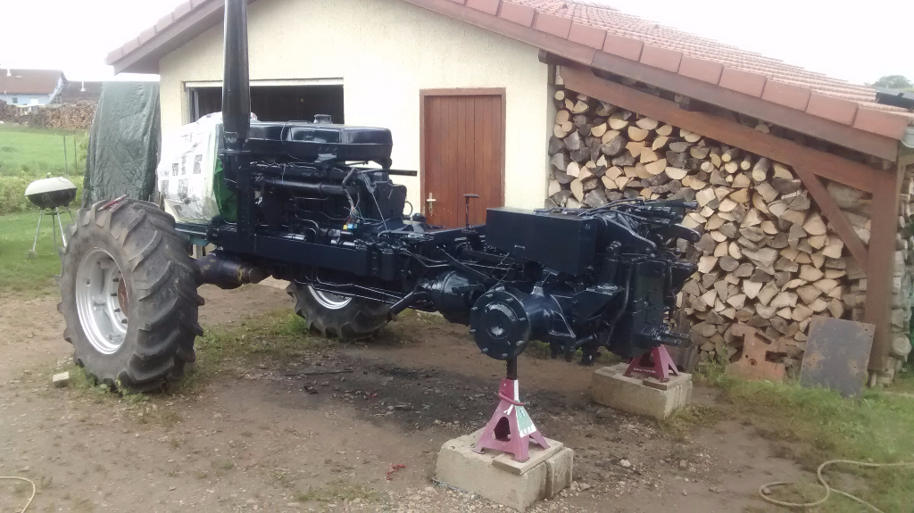

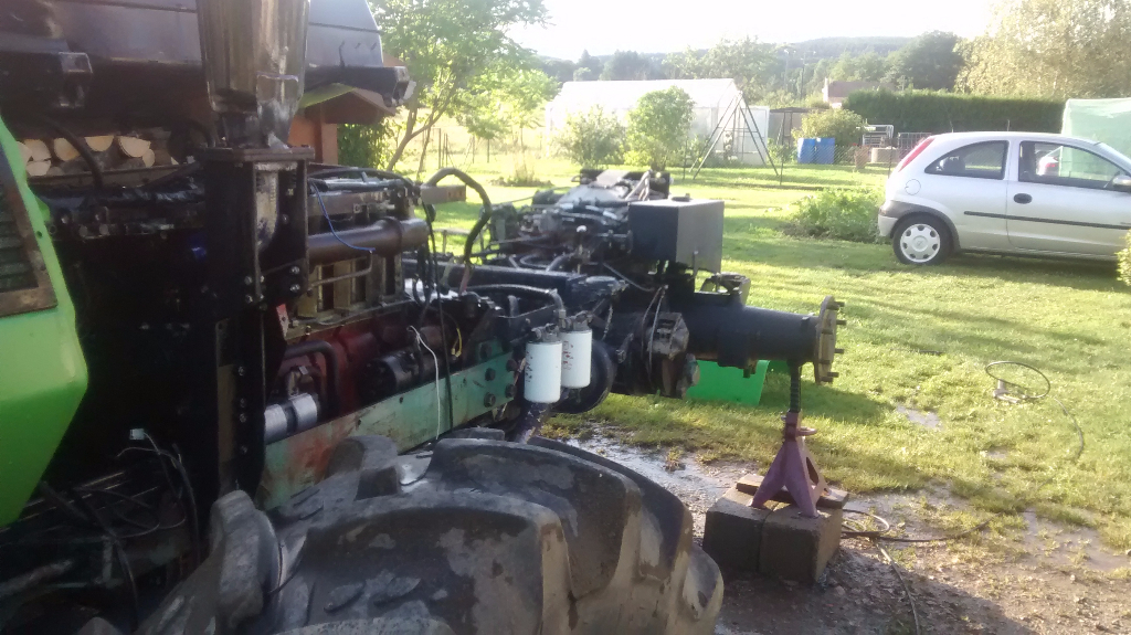

Châssis nettoyer prêt a être mis en peinture
Châssis repeint

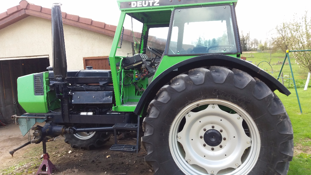

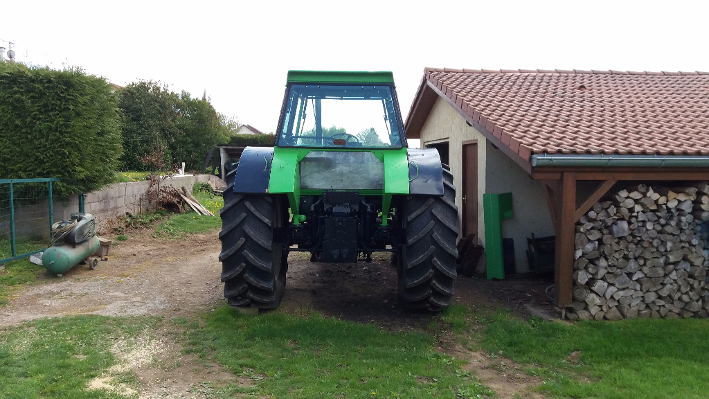

La cabine reposée

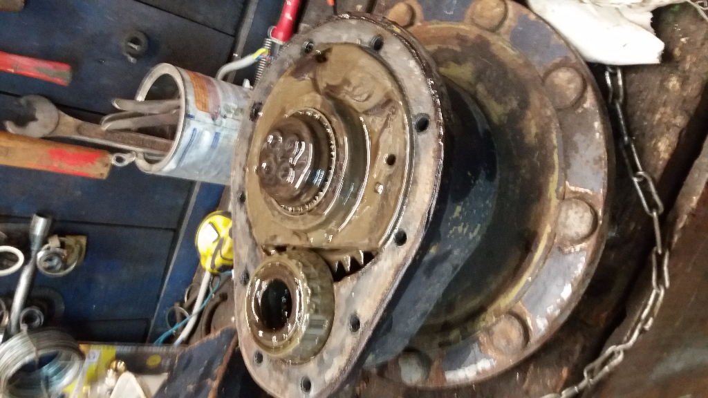

Changement des joints, rattrapage du jeu des réducteurs du pont avant

Re: Restauration deutz dx120
Superbe, que devient-il? Ca roule maintenant?
