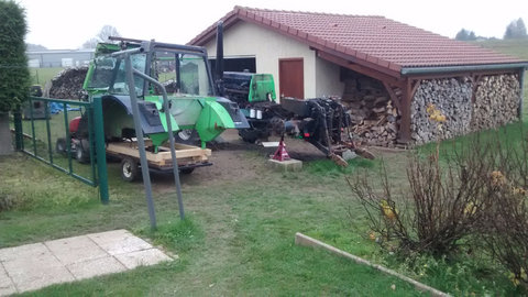

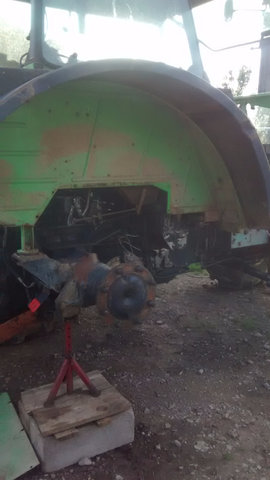

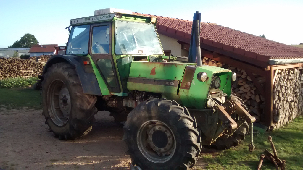

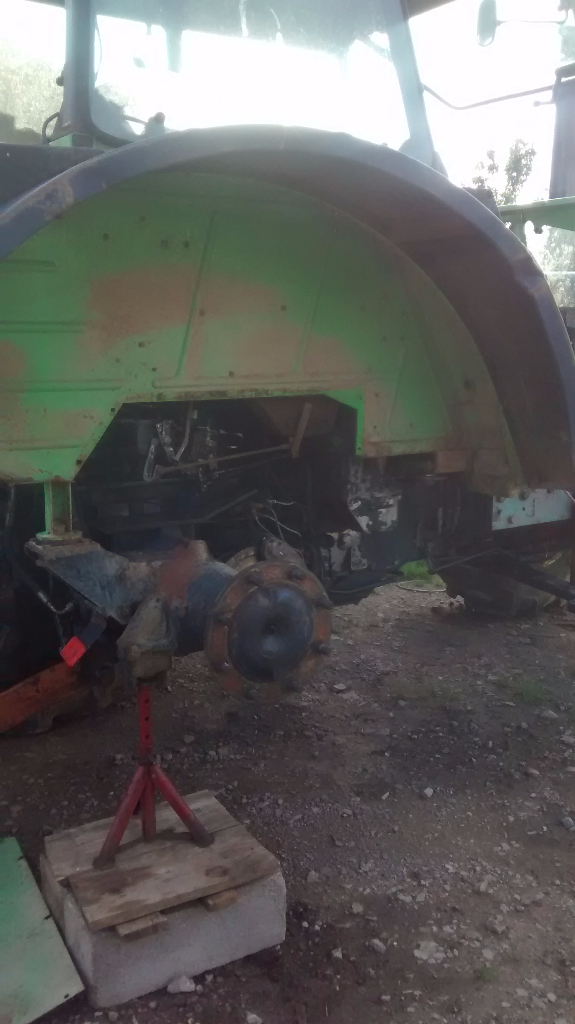

Je vous présente un deutz dx 120 de 1981
Acheter il y 1 an et je suis depuis se jour en train de le restaurer

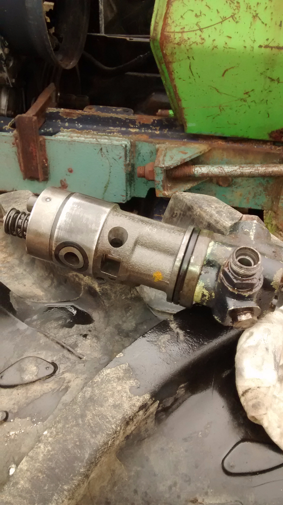

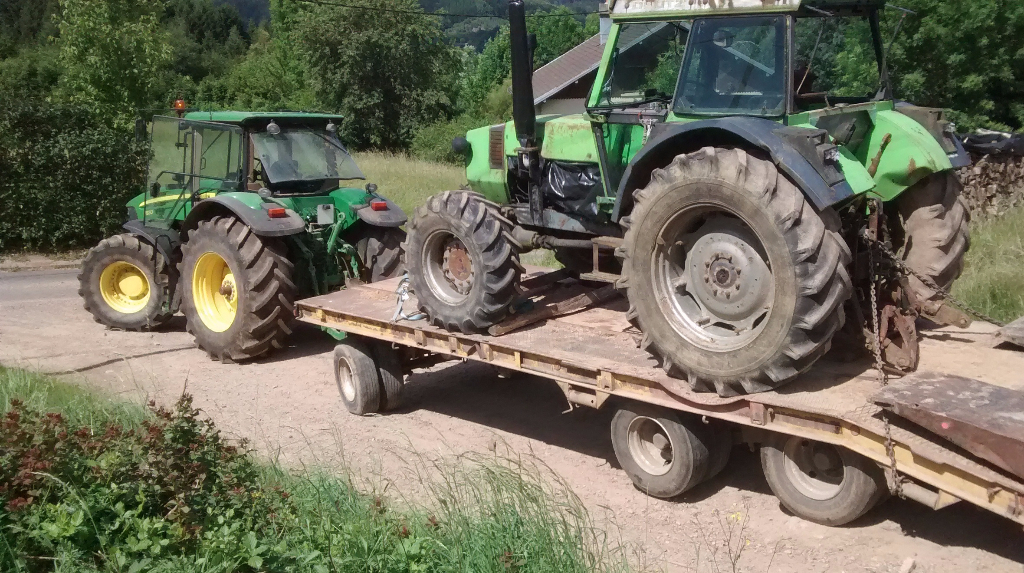

Dans un premier temps il y a fallu aller le chercher avec l'aide d'un porte char car il ne démarrerait pas, deux culasse démonter par l'ancien propriétaire Le voici enfin arrivé a la maison Une fois démarrer je me suis aperçu que le distributeur de relevage été boucher car plus d'hydraulique donc démontage Le voila sorti C'était bien le distributeur qui été bouché mais j'ai aussi la pompe hydraulique qui est fatiguée

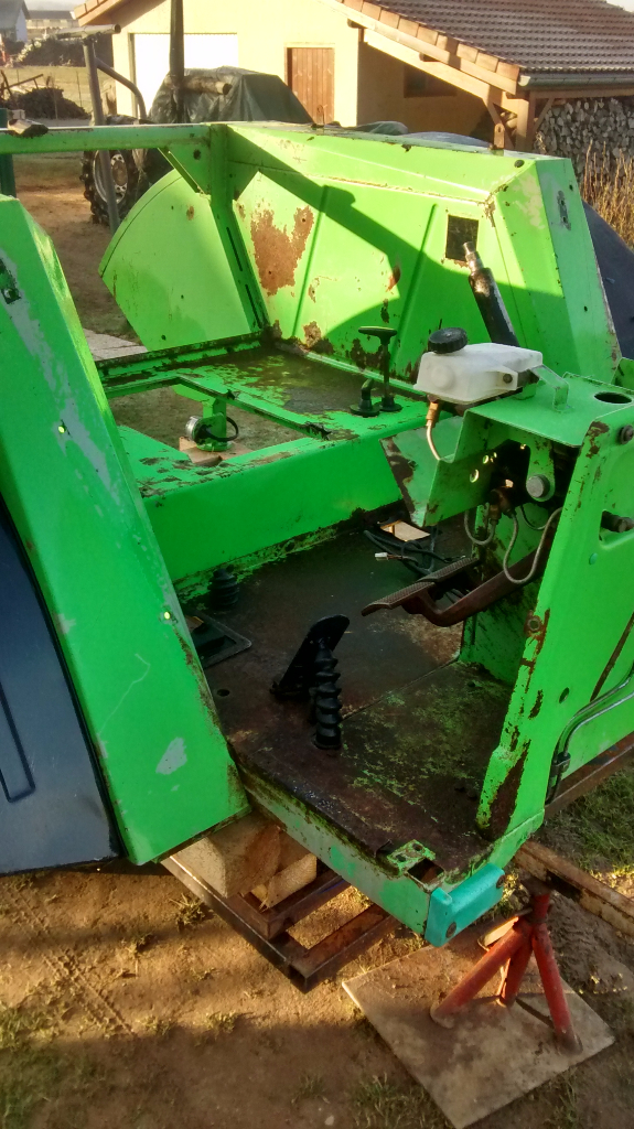

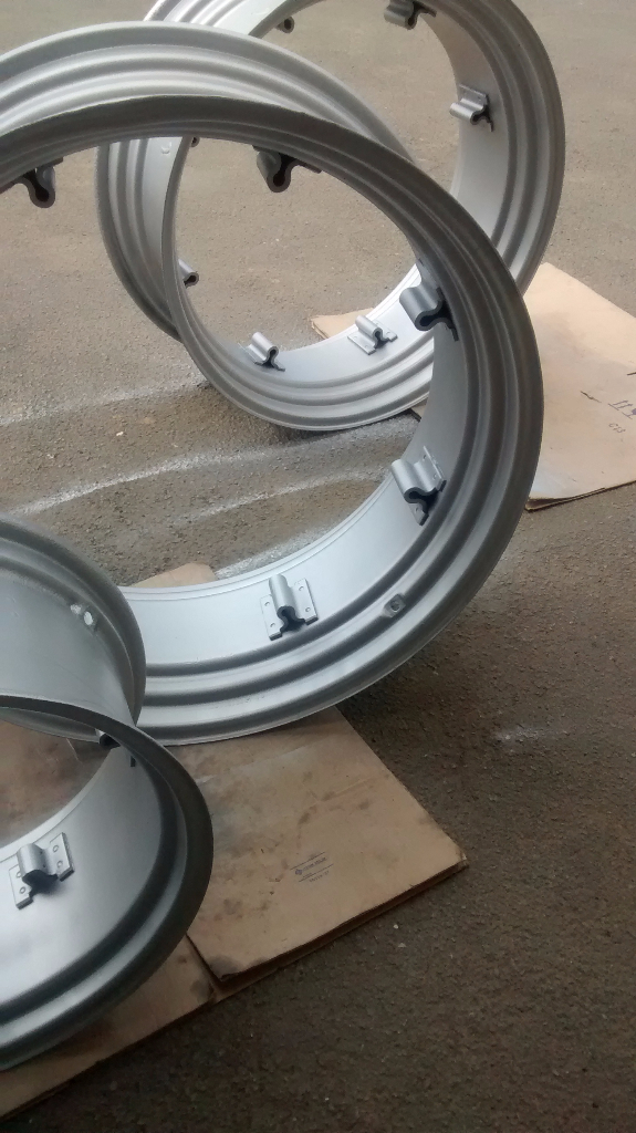

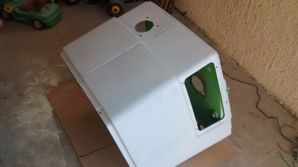

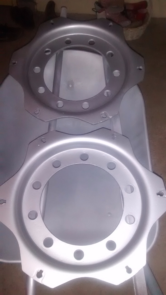

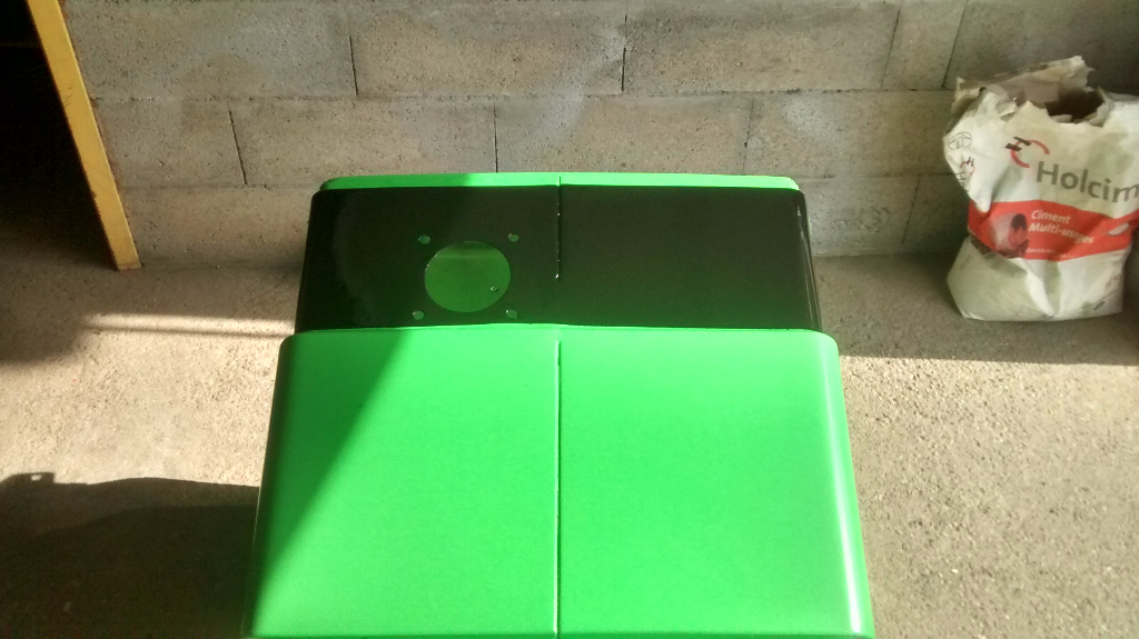

J'ai décidé de démonter la cabine pour la refaire entièrement La cabine prête a être sabler ainsi que les jantes et les capot désoler je n'ai pas de photos quand le tout est sabler La mise en apret pui en peinture des jantes Même étape avec le nez
