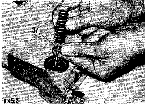

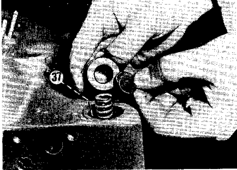

Vous voulez des nouvelles de la situation ? :hehe: Donc, j'ai vidangé et démonté mes tuyaux hydrauliques et ma pompe. J'ai soufflé mes tuyaux, rien d'anormal, la pompe rien vu d'étrange ou de cassé, les dents du pignons sont OK. Et puis j'ai redémonté le clapet de pression sur le bloc relevage, soufflé au compresseur et j'ai trouvé un bout de limaille genre brosse métallique ou bout de filet forcé, je n'ai pas vérifié. Et j'ai surtout remarqué que les rondelles étaient entre le ressort et la pièce 37 et non sur le ressort, comme sur l'image 2

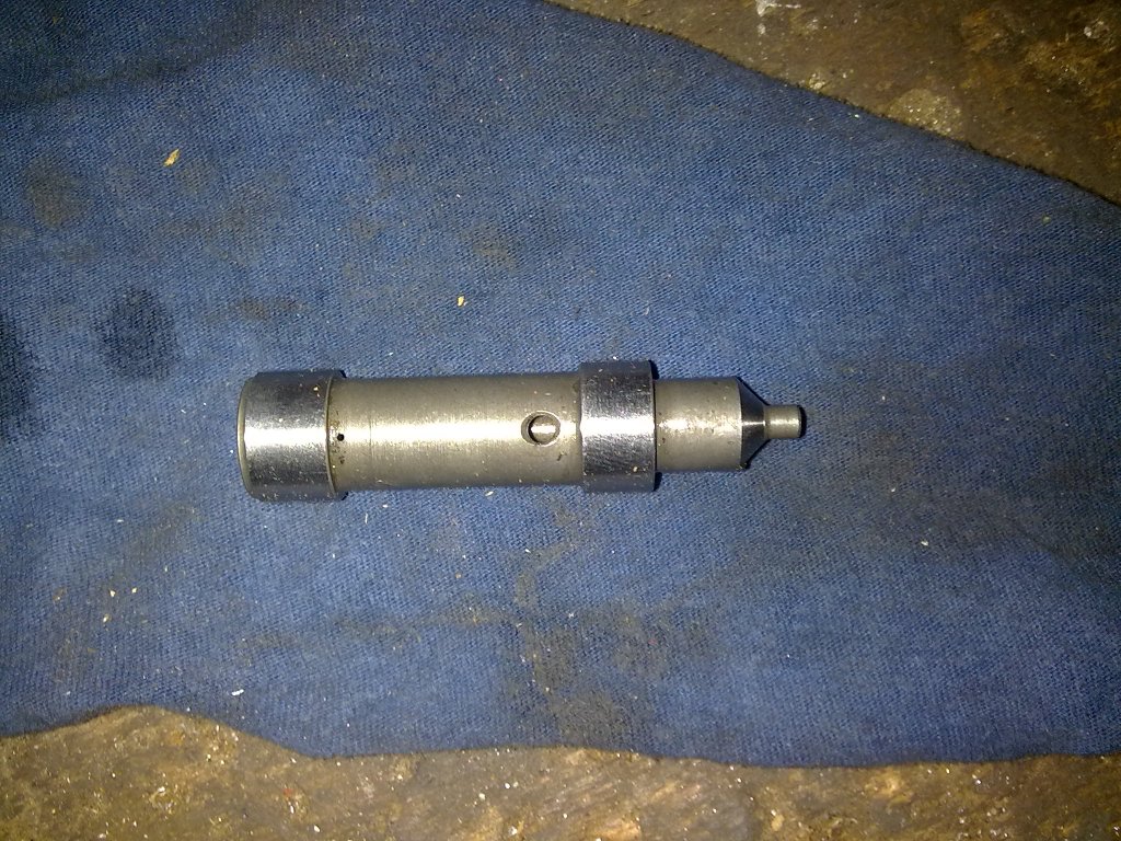

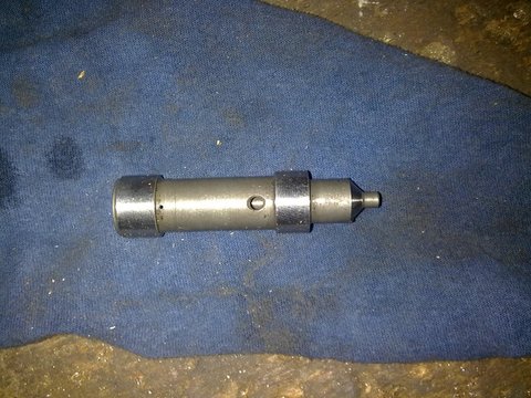

Ensuite, j'ai démonté, le tiroir d'arrivée d'huile (celui de devant à gauche), et là, il y avait un petit bout de caoutchouc dans le petit trou d'entrée d'huile (au bout à droite sur la photo)
Au final, tout remonté, démarré le moteur, actionné la manette et hop, le relevage remontait :super: ;-)
