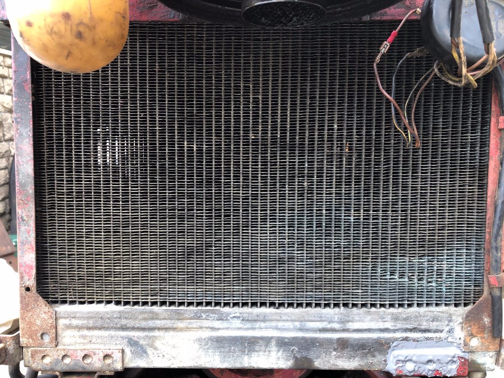

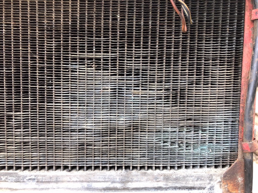

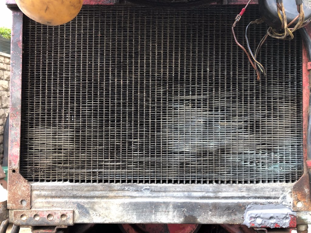

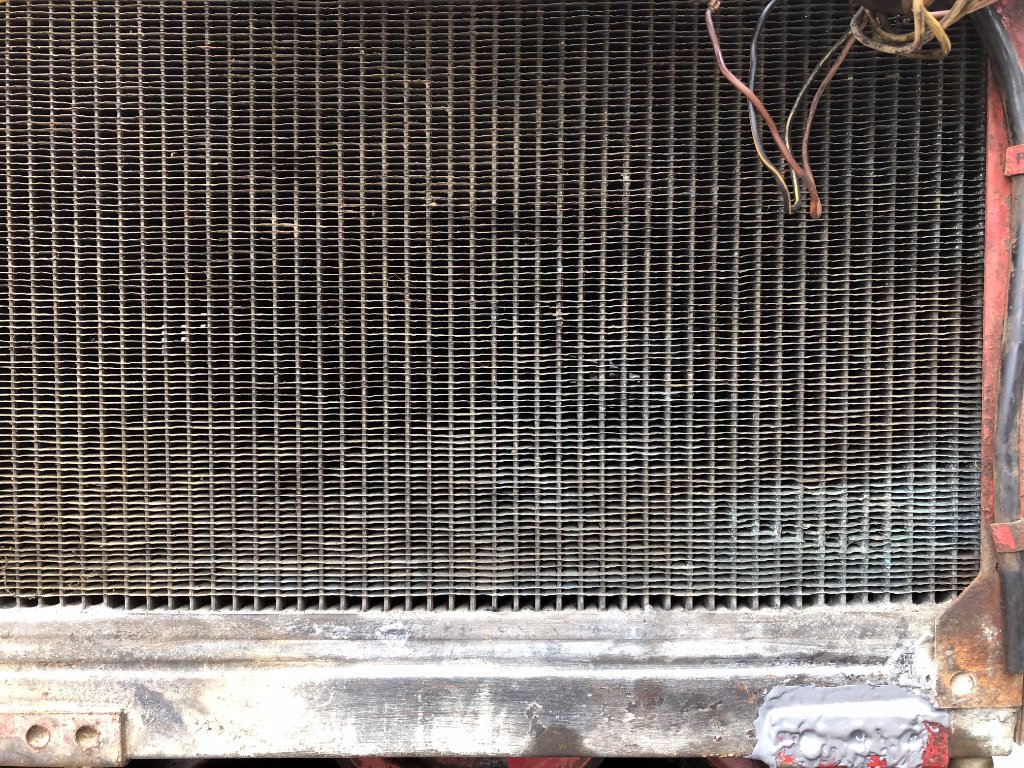

Et puis tentative de remise en état des ailettes du radiateur, résultat plus que satisfaisant
Avant
Après
J'ai simplement utilisé un petit tournevis plat pour redresser la métal, petit à petit

Bon boulot ça

C'est vrai que tu as fait là un beau travail. Le radiateur a retrouvé de la beauté et du même coup de l'efficacité car l'air circulera beaucoup mieux dans le faisceau.
Néanmoins, il y a une petite zone en bas à droite (vu sur les photos) ou il manque des ailettes. Surveilles régulièrement cette zone surtout lorsque le circuit monte en pression mais avant que le radiateur soit bien chaud. Il est possible que le cuivre du faisceau commence à devenir poreux

pascal87 a écrit : 29 août 2020, 07:43 C'est vrai que tu as fait là un beau travail. Le radiateur a retrouvé de la beauté et du même coup de l'efficacité car l'air circulera beaucoup mieux dans le faisceau.
Merci Pascal, oui, il est plus beau, mais surtout sera bcp plus efficace, on voit de nouveau au travers, ce qui ne peut être que bénéfique pour le passage de l'air :grin: , le coin inférieur droit était bien écrasé, malheureusement, j'ai fait ce que j'ai pu, pourtant, ça devait faire des années qu'il était comme cela et a du tourner avec, le tracteur n'a jamais chauffé, donc, je reste confiant. Et comme expliqué, même si ce n'est pas un test grandeur nature :hehe:, radiateur déposé et rempli à ras bord d'eau, je n'ai pas vu de trace d'eau au sol, mais, à voir quand il sera sous pression/chaleur....croisons les doigts, sinon, 300€ à sortir :triste1: :pasdrole:

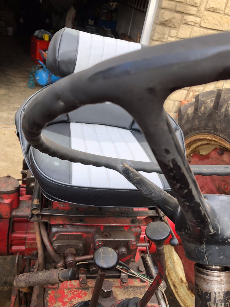

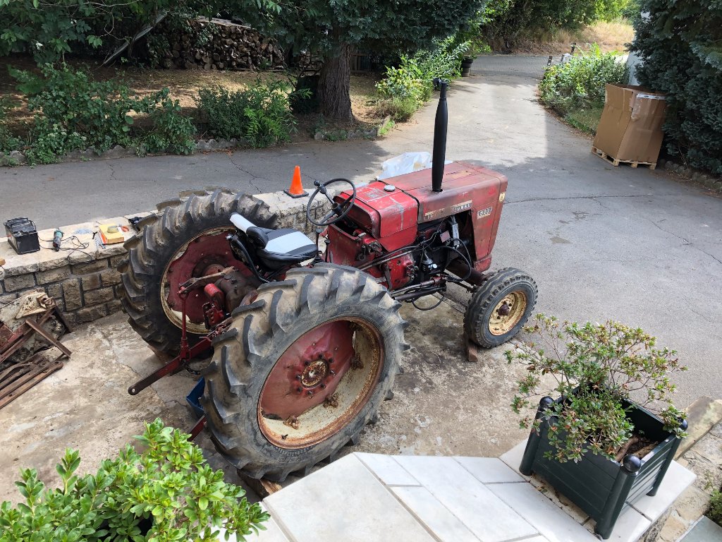

Bien le bonjour, je crois que le suspens a assez duré :hehe: ::d jour de seigneur oblige, je vais être grand prince

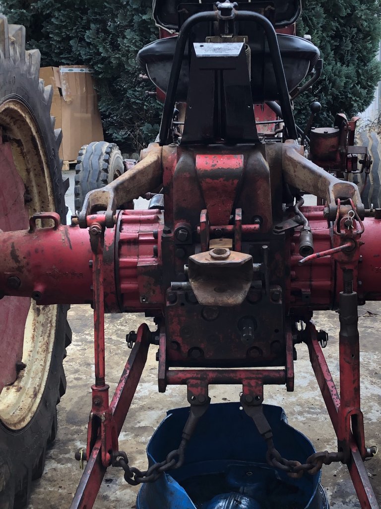

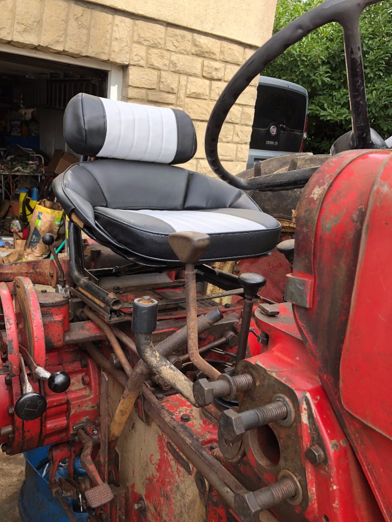

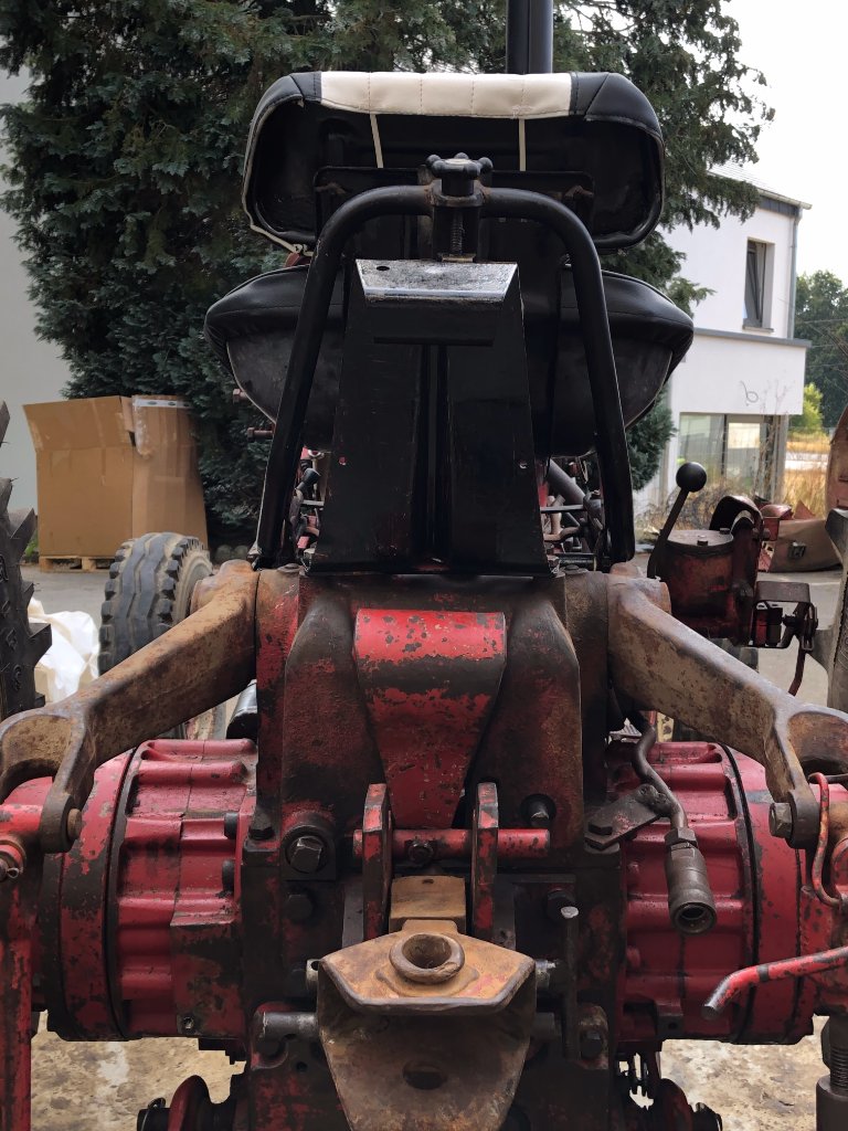

Siège pour gentleman farmer, faudra montrer patte blanche avant de monter dessus... :hehe: :wink:

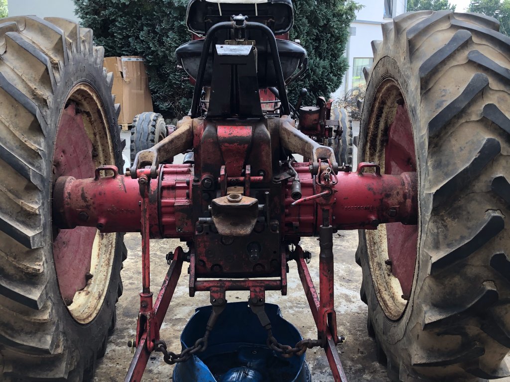

Montage d'une barre anti-torsion, pas qu'on torche le châssis :mdr1: :mdr3: :hehe: :lol:
Le siège est bien fini, coussin et rembourrage arrière, par contre, le dossier supérieur, ce n'est qu'une housse qui flotte pas mal, du coup, couture de 2 élastiques pour maintenir en place :super:
Pas d'échelle pour fixer l'attache remorque, elle ne peut qu'être fixée à une hauteur, pas super pratique, mais bon...on fera avec
La fin est proche :grin: :super:

il est bien joli ton siège. Tu as acheté une assise et un dossier que tu as adaptés sur l'ancienne structure mise en peinture précédemment ?
