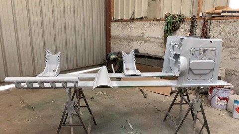

Beau boulot :super: ça doit passé pas mal de temps pour tout décaper.
Tu as passé combien de litre de peintures? Tu peint avec un pistolet sur compresseur ?
Re: Deutz 9005
2h a tout décaper au lapidere et brosse métallique
1kg d’apprêt a peut près
Et 1kg de peinture avec durcisseur et diluant
En gros 3-4kg tout compris

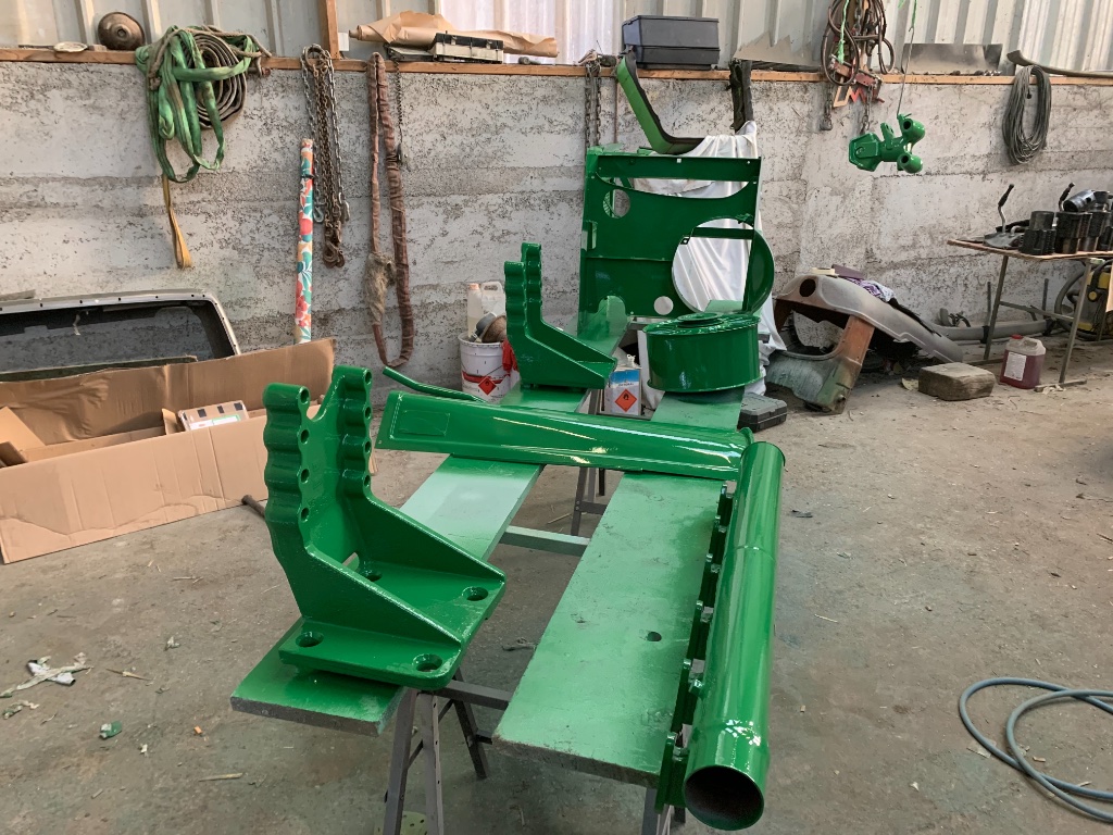

1 kg c'est assez peu, tu passe deux couches de vert ou une couche suffut à tout couvrir correctement ?
C'est quoi l'intérêt de mettre diluant et du durcir ?
Je n'y connais pas grand chose en peinture :gene:
Re: Deutz 9005
Je met deux couches assez épaisses, le diluant pour liquéfier la peinture brute et le durcisseur est en faite un accélérateur de sèche

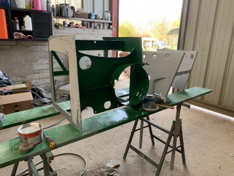

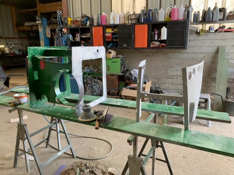

Le moment est venu d’attaquer la carrosserie du joli
Y a du taf pas mal déformé par endroit et rien du tout sur d’autre
Le plus dure est de rattraper les coffre à batterie

Super sa prend forme, comment tu fais pour rattraper les tôles déformé ?
Re: Deutz 9005
Je redresse au mieux la tôle et après mastic ponçage etc jusqu’à avoir le meilleur résultat
