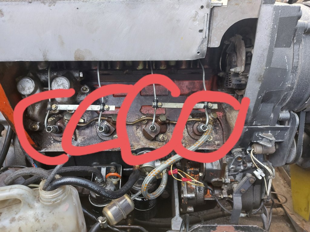

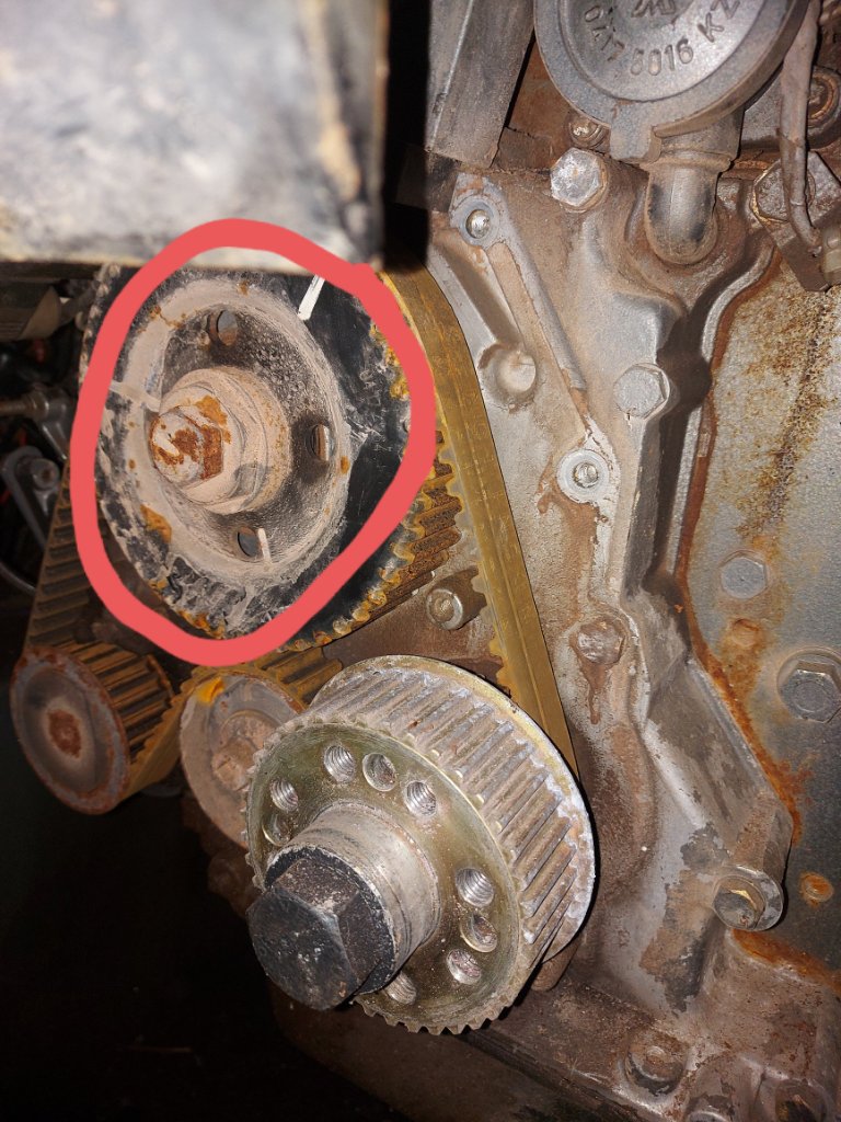

Re: Compresseur moteur f4l1011 deutz
]Oui ne tousse pas même avec start pilote, en photo la poulie des pompes, et les 4 pompes
[attachment=1]20210309_225236.jpg[/[attachment=2]20210309_225458.jpg[/
