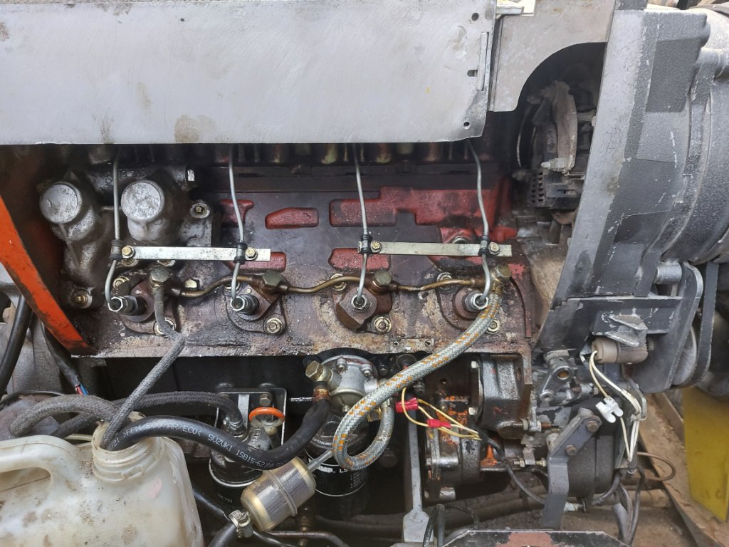

Je viens vers vous, car j'ai un problème, j'ai récupérer un compresseur avec moteur f4l1011 Deutz.
Il est rester longtemps dans un entrepôt, j'essaye donc de le faire démarrer mais sans succès.
J'ai bien du mazout part et je vois qu'il reviens dans le réservoir via le tuyau retour.
Pouvez vous m'aider ?

J'ai pris un petit bidon pour faire office de réservoir, j'ai demonter la pompe et nettoyer son petit filtre qui était très sale, j'ai le gasoil qui arrive bien jusqu'au injecteur, j'ai essayé avec start pilote rien y fait il ne brout même pas ! Grrrrr !!

Salut, avec une giclée de start pilote il devrait au moins brouter. Enlève le filtre à air et envoie directement du start pilot dans le tuyau d'admission pour voir.
Peut être qu'il était déjà en panne ou il faut prendre le temps de le réamorcer

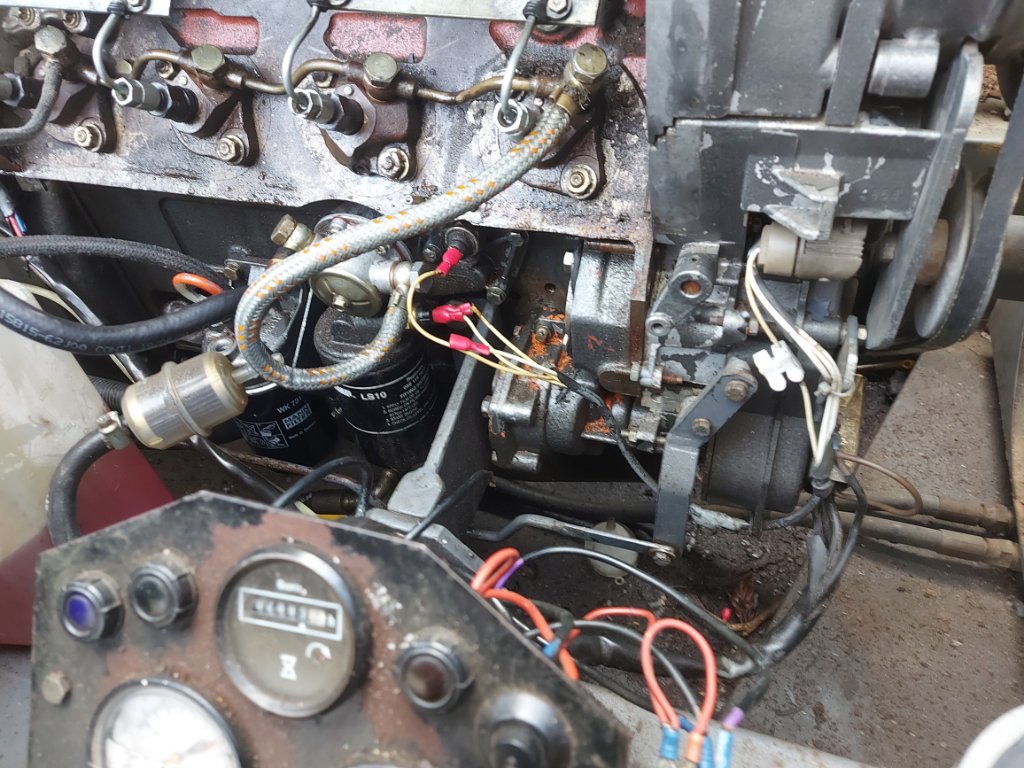

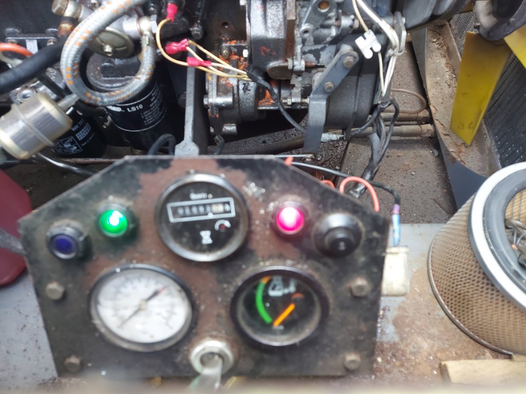

Merci de vos conseils, mon gasoil est propre, j'ai defait la slenoide de coupure gasoil et fonctionne bien quand je la fait aller, j'ai essayé avec du start pilote dans l'admission rien ne broute pas ! Grrrr que faire ?

Peut tu nous envoyer des photos de ton moteur ? As tu des perte de compression ou bien la batterie pour démarrer n'est pas assez puissante, tu n'aurait pas assez de lance pour le démarrer.
