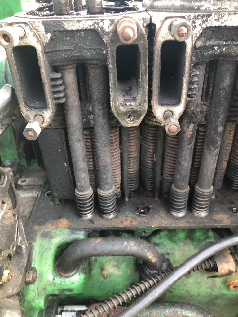

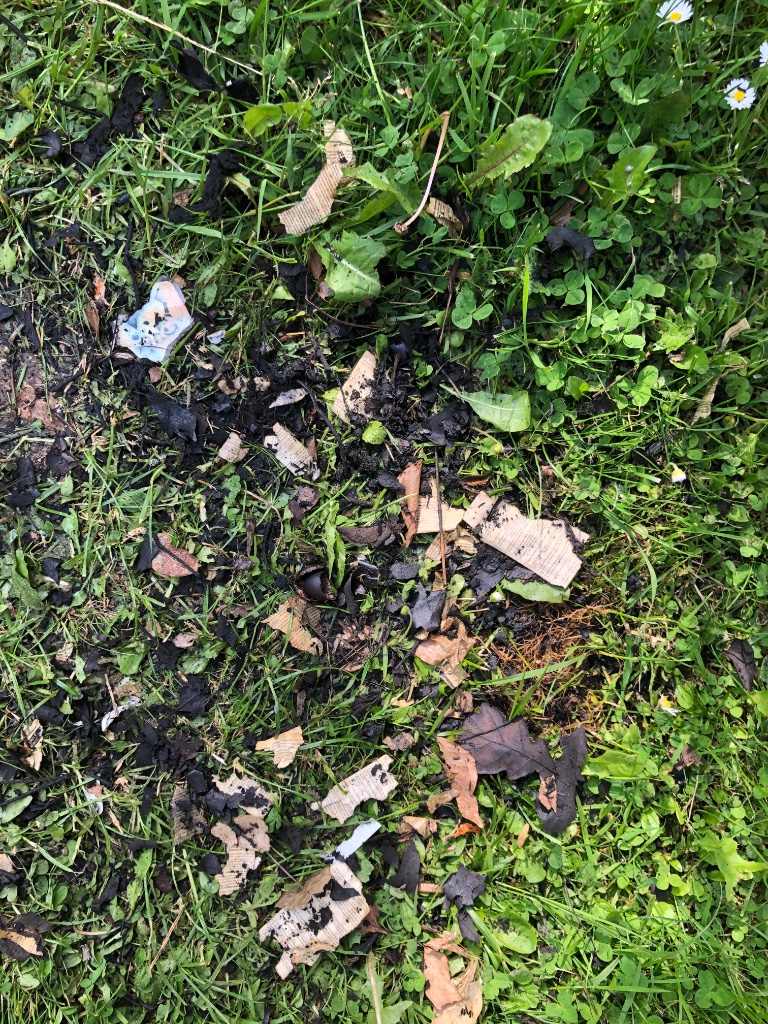

Démontage en cours pour les cylindres

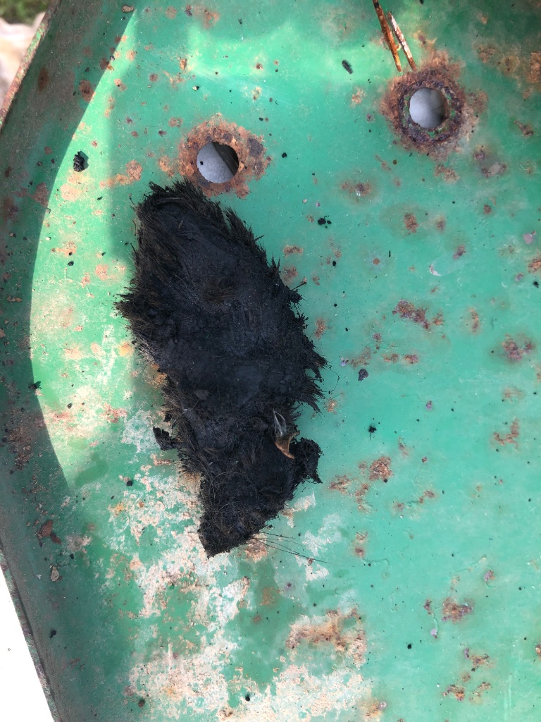

Comme vous pouvez le voir sur les photos on retrouve un peu de tout dans la turbine. Lol une souris et des morceaux de papier à gogos ainsi qu’assez bien de crasse. Ça demandait un petit coup de propre

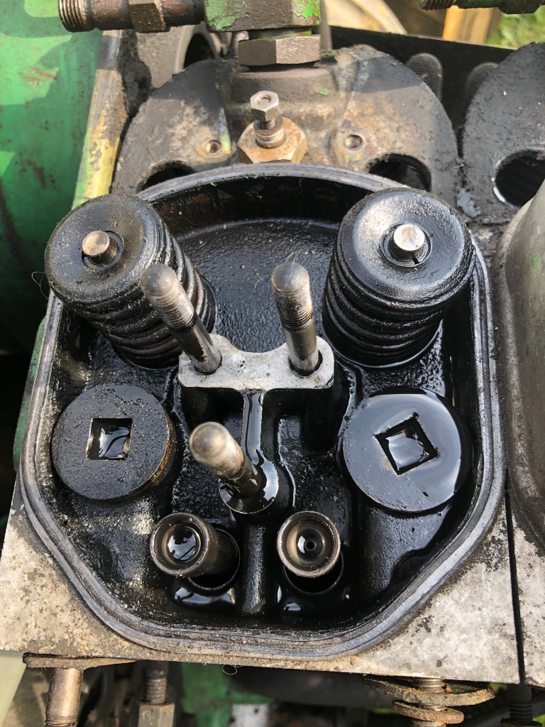

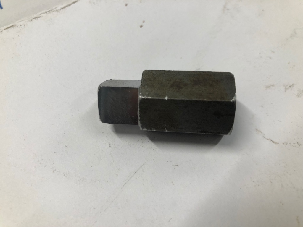

J’ai un souci avec les têtes de vis avec une emprunte carré pouvez-vous me dire si vous avez fait un outil spécial et si oui quelle est la taille du carré ce n’est pas du demi car mon allonge de clef à cliquet ne rentre pas

Je n'ai pas de souvenir particulier, il me semble toujours avoir mis un carré de 1/2.
Tous les moteurs que j'ai démonté étaient sûrement plus récents.

Apparemment sur quelques model il y a eu des bouchons en carré de 11 et pas 1/2
Carré de 11 sur hexagone de 17

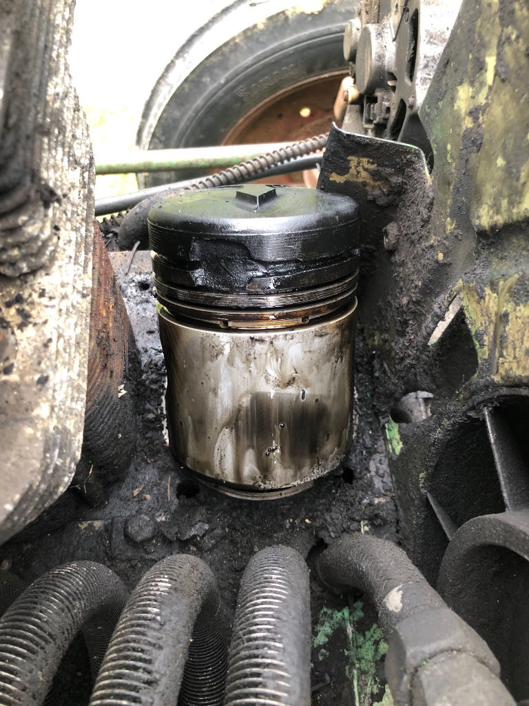

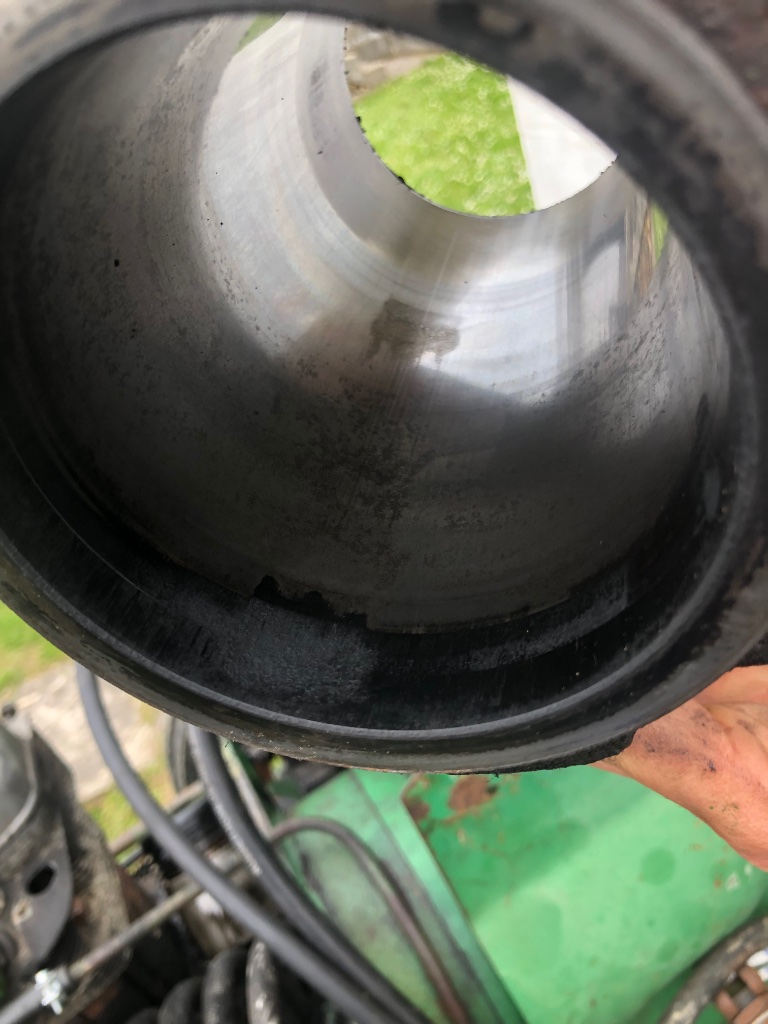

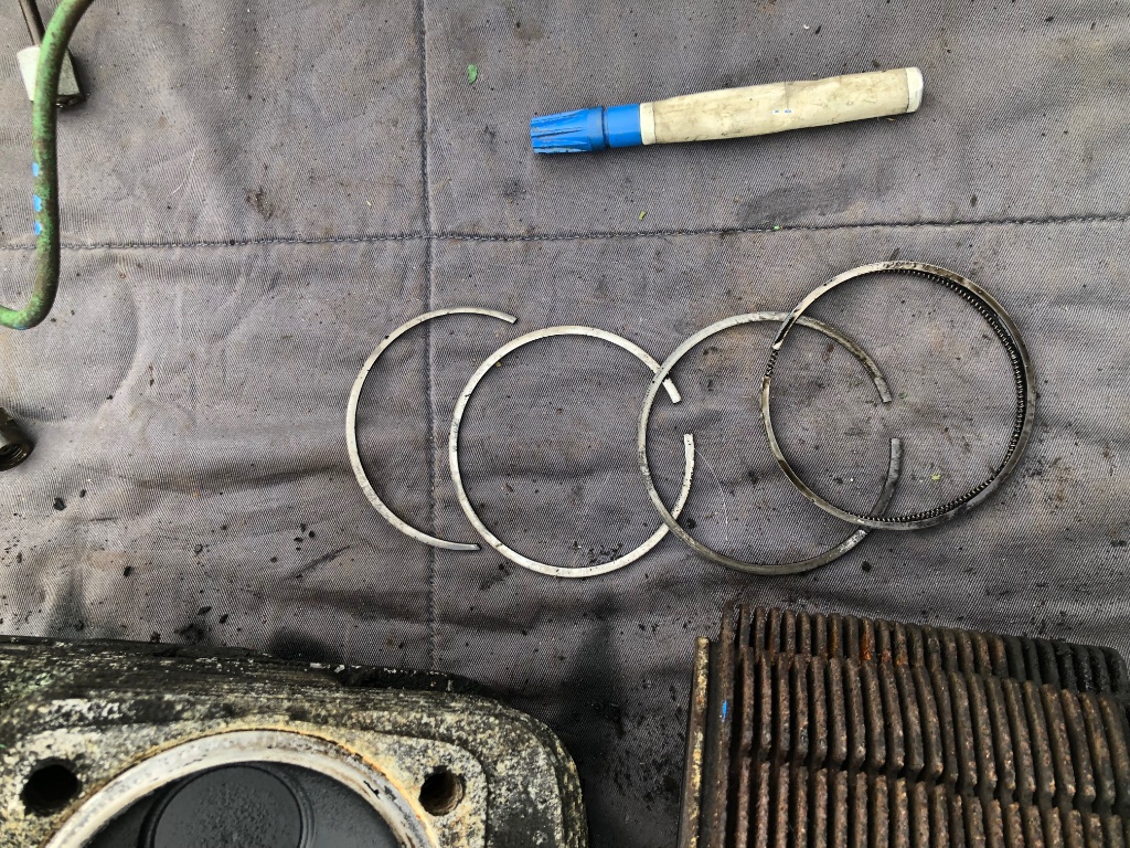

Bon et je crois que ce que je redoutais le plus est arrivé.
Je vous met les photos dites-moi ce que vous en pensez
Segment coupe feu cassé
Piston cassé
Et cylindre marqué à l’endroit où le piston est cassé
Je crois que je n’ai plus qu’à commander les 4 kits cylindre piston
