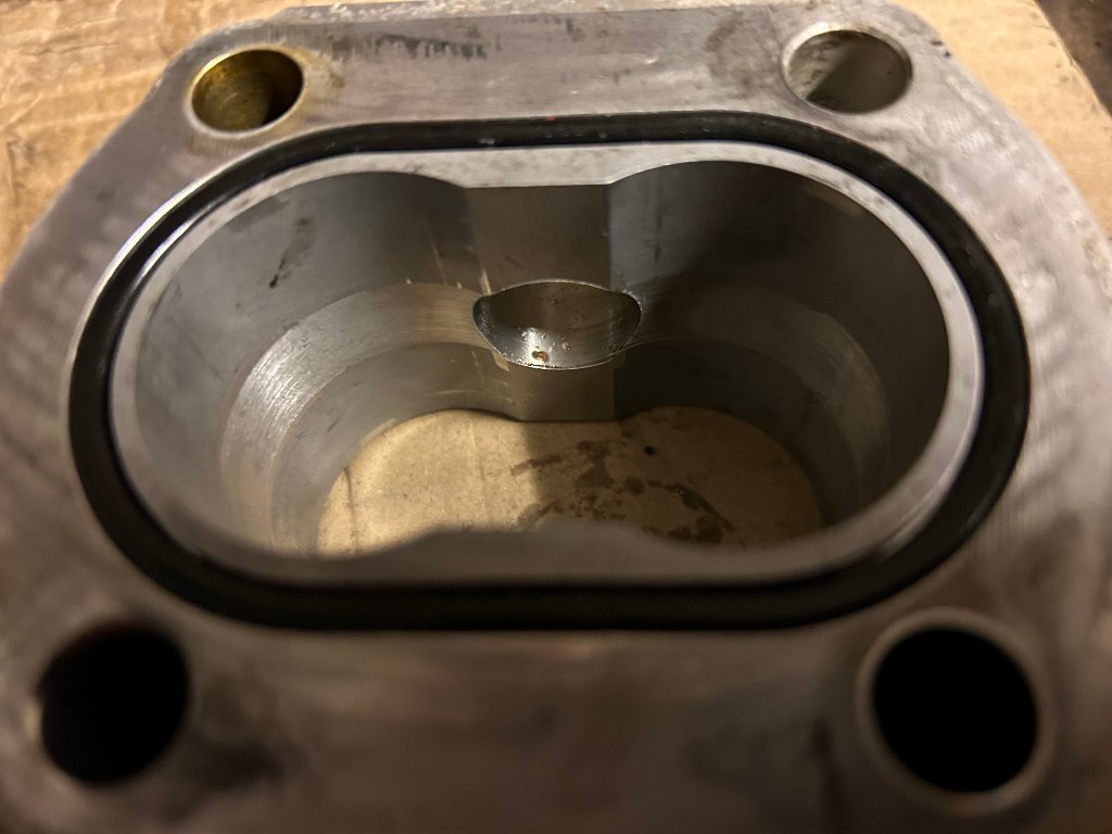

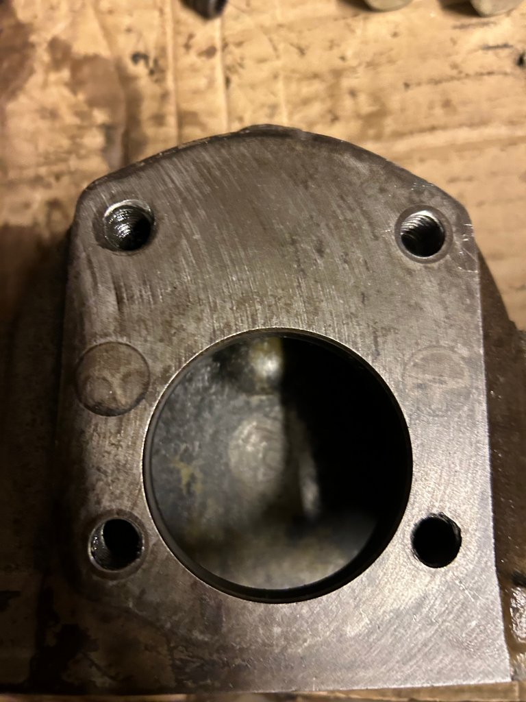

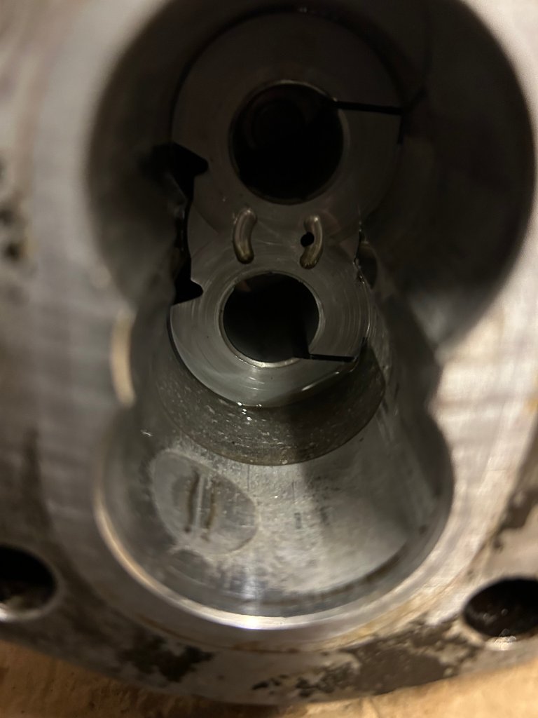

Seb , si tu peux fait moi une photo de l'intérieur de ton corps de pompe .
marty

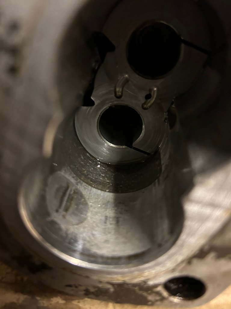

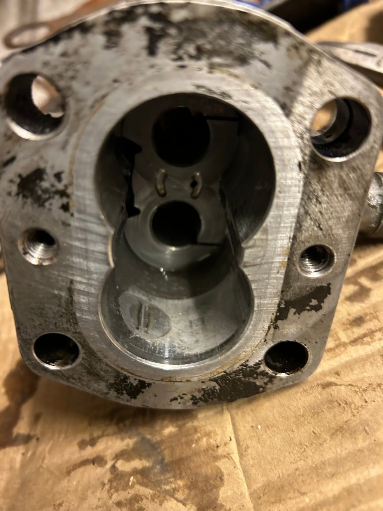

Salut Marty,
Voici les photos de la pompe du IH, je ferai des photos de celle du Deutz au prochain démontage :grin: je pense en effet que l'alu est plus rugueux au centre du corps de pompe, là où les engrenages tournent :smile:

Vu les photos . Pas de doutes ! C'est mort.
Les pignons sont venus ronger le corps.
Il paraît bien creusé.
En plus il n'a pas dû y passer que de l'huile dedans.
Marty

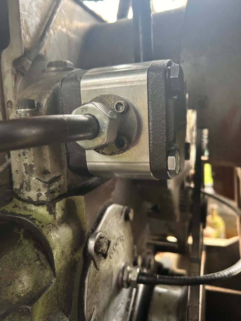

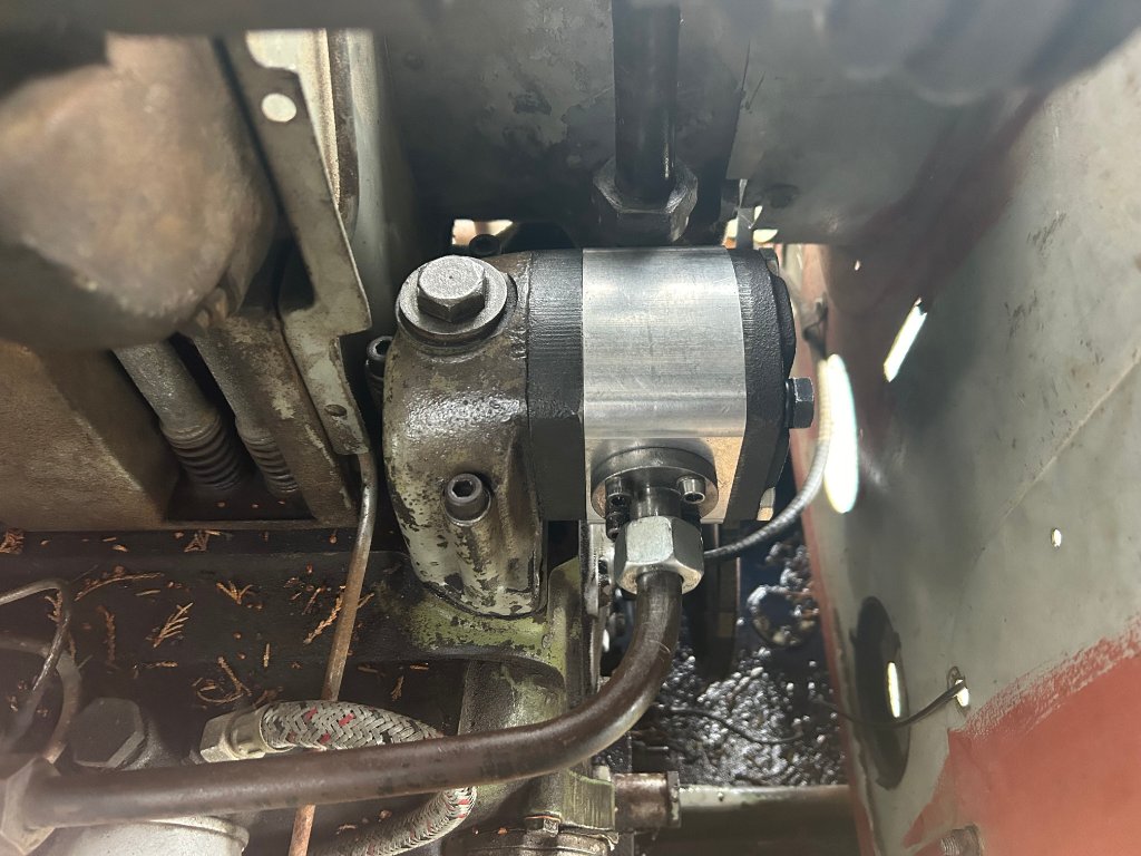

Donc, finalement, j'ai réceptionné la pompe de remplacement pour le 3006, c'est une copie Bosch fabriquée en Turquie -> https://www.motointegrator.de/artikel/1 ... 082ajt3423
La longueur de l'axe et le cône ont les bonnes dimensions, sauf que les trous de fixation sont inversés.... :triste1: :naah: du coup, j'ai tenté de la monter avec des vis plus longues, mais ça ne va pas comme il faut...alors j'ai fait comme une autre personne sur le site Deutz DE -> percé 2 nouveaux trous dans le boitier, ça doit être de la fonte ou quoi, ça ne faisait pas de limaille mais une poussière grise
Et je l'ai vissée :grin:

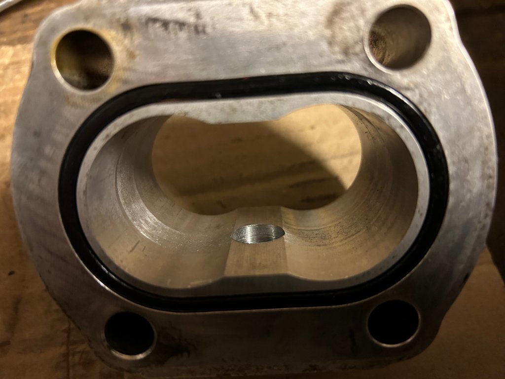

Et l'ancienne était vraiment HS, Marty tu peux regarder, ici, ça se sent au doigt qu'il y a un creux dans le corps de pompe, au niveau des engrenages :grin:

bonsoir . eh oui!
c'est bien usé .ca a fait son temps.

Voilà qui est remonté, sans difficulté mais pas sans accroc :grin:
Je remet un peu d'huile dans la pompe avant de brancher l'arrivée, pas qu'elle démarre à sec, démarre le tracteur et teste le relevage et le distributeur, tout nickel, puis, par acquis de conscience je vais voir près de la pompe et là...de l'huile qui pisse entre la pompe et la bride de sortie de pompe...je resserre les 4 vis mais toujours rien, du coup je démonte la bride et manque de bol, joint torique de déchiré et écrasé, il était sorti de son logement...rien de bien grave mais pas mal d'huile dans le berceau ;-)
Chantier terminé, pour ma part ;-) :grin:
