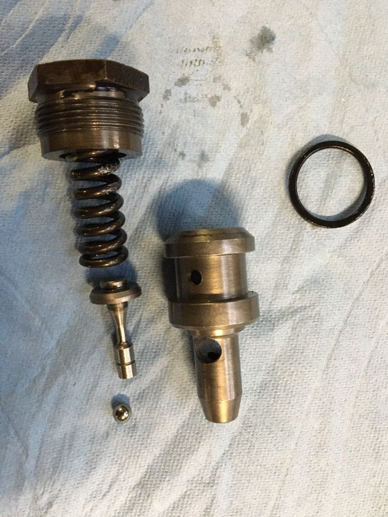

a quoi sert la petite bille chassée au bout du limiteur ? merci
marty49
Messages : 1446
renault 55.12V
Prénom : marty
Localisation : maine et loire
Re: Deutz Dx 4.51
Message par marty49 »
Cette bille ?
J'en ai pas mémoire.
Essaye sans
Marty

Maintenant il lève plus du tout, il essaie juste mais lève plus, un casse tête chinois qui devient de plus en plus décevant
Messages : 2132
Re: Deutz Dx 4.51
Salut,
J'ai un peu relu tout ton poste, pour résumer la situation.
T'as la bonne huile et le niveau est bon -> OK
T'as regardé et changé/nettoyé les filtre -> OK
T'as changé la pompe et tes distributeurs fonctionnent avec la bonne pression -> OK
T'as démonté le distributeur de relevage et tu dis qu'il n'y a pas de crasse dedans, par contre une vis qui ne tient plus, c'est pas top ça.
T'as démonté le clapet de pression du bloc relevage et enlevé la bille mais rien d'autres d'étrange au fond ou quoi ?
Tu n'as pas acheté un autre distributeur, finalement ?
Est-ce que ce problème de relevage était connu de l'ancien proprio, a-t-il entrepris des travaux ou bricoles sur le relevage/distributeur ?
Macgyver
Messages : 59
Enregistré le : 04 avr. 2024, 16:48
Tracteur(s) : D40 4505 D55 5206 DX4.51 agrofarm 420 5120
Prénom : Théophile
Re: Deutz Dx 4.51
Message par Macgyver »
Salut Séba, le distributeur de relevage est neuf, hier j'ai ponté le distributeur de frein pour voir si c'était lui qui perturbait le fonctionnement, mais c'est pas ca, j'essaie d'aller par étapes pour trouver le réel problème, avec ou sans la bille y'a aucune différence sur le limiteur de pression
