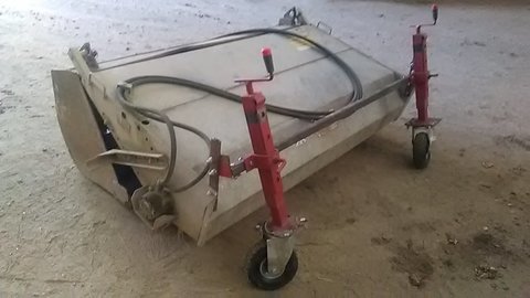

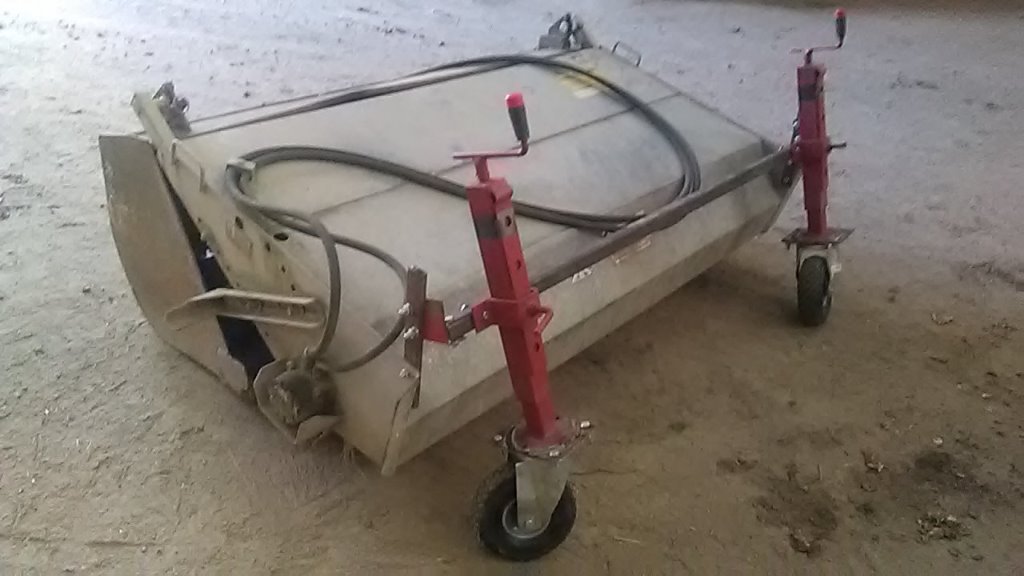

Je sais pas trop ou poster ca, mais j'étudie la faisabilité de me faire un godet balayeur hydraulique pour mettre sur le telescopique, un peu genre fliegl powerpro:
Je trouve sur internet plein de vendeur d'element de brosse de ce genre:
Par contre pas moyen de trouver une image ou info sur le type de support utilisé pour ces anneau de brosse. Est-ce que c'est un tube en acier ou PVC? A priori je suppose qu'il est fraisé pour y placer l'encoche des anneaux? Quelqu'un a une idée? En général le diamètre intérieur des anneaux de brosse semblent correspondre a du 5" (127mm)
Le reste ne doit pas être trop compliqué, un godet, une fixation, un peu de tole, un moteur hydraulique et 2 roulements...

pour moi c'est Sutton en marque
- Zizirider
- Messages : 811
- Localisation : JURA (39)
Hello si tu veut je suis en DDE j'en répare pas mal, le tube est en tole pliée

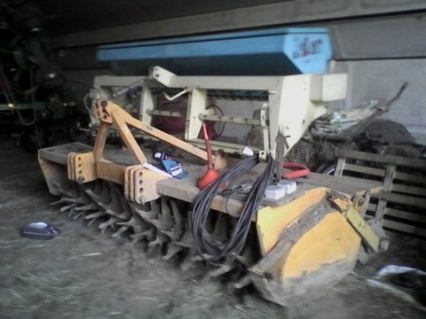

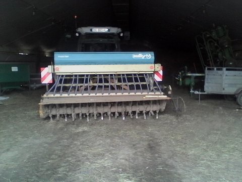

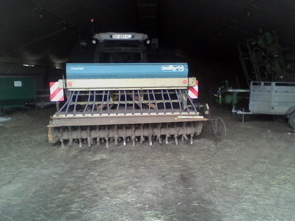

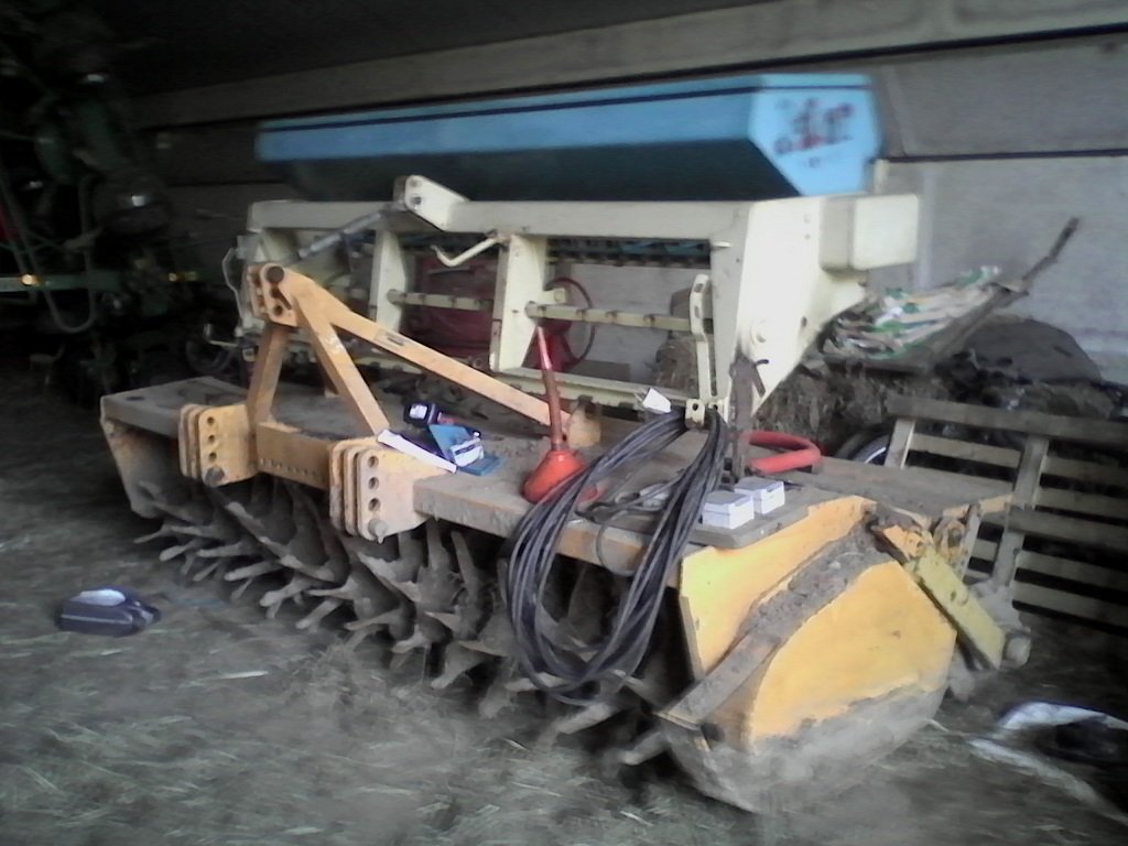

Mon bricolage de cet hiver ! Montage d'un sulky master sur le dynadrive acheté récemment en vu de faire tout les semis à l'avenir (céréales, prairies...)

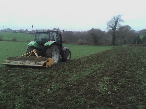

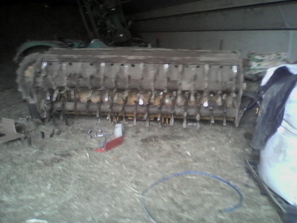

Une photo du déchaumeur au boulot d'abord ! On commence par y mettre des dents neuves : 184 dents en tout et la clé à choc ne passe pas... Autant vous dire qu'il faut être patient
Bon j'ai triché et je n'ai changé que 120 dents, à savoir celles du rotor avant
On à donc trouvé un sulky master pour pas trop cher sans les bottes
J'ai donc soudé deux chapes sur le déchaumeur, ainsi le semoir est attelé via un trois point et est facilement démontable

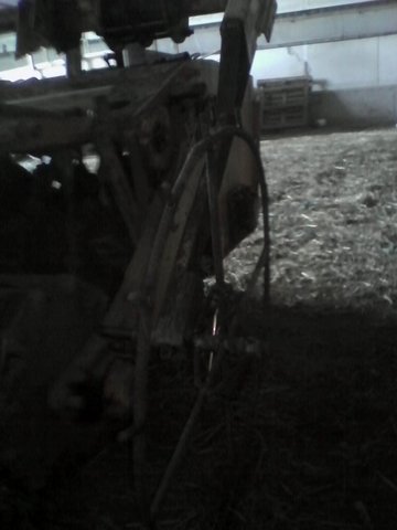

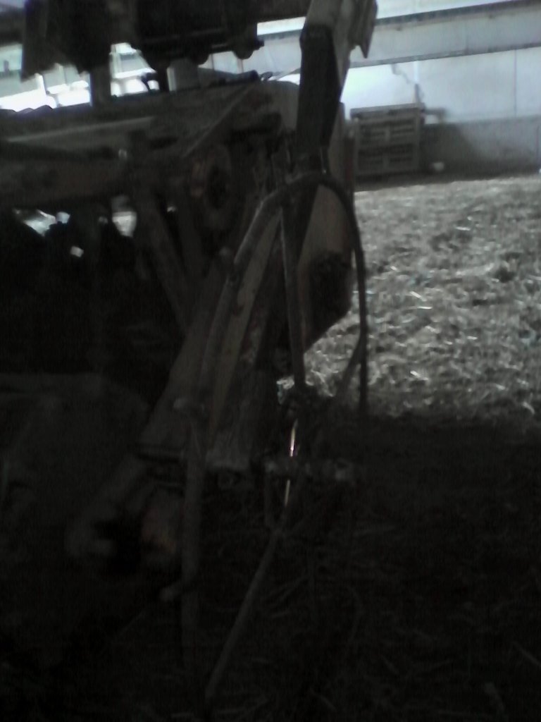

Pour l'entrainement j'ai repris directement sur celui d'origine, j'ai du coup piquer le moyeu de roue qui ne servait plus et je l'ai greffé à l'envers sur l'autre qui sert à l'entrainement, ensuite avec un u et du fer à béton j'ai réalisé une roue squelette, ainsi je ne modifie rien sur le déchaumeur et si le semoir est démonté il n'y reste rien. Les seules pièces achetées sont deux pignons, une chaine et du tuyau (en commande) pour les descentes
Voilà voilà ! il me reste le tuyau à mettre et un peu d'antirouille sur les pièces à nue !

beau boulot bravo ,
- 4.90
- Messages : 1158
M 3630 - Prénom : Valentin
Merci !
ça sent les finitions !!

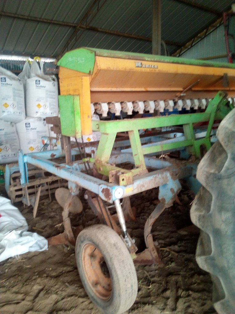

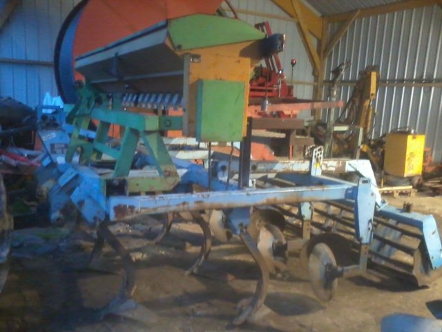

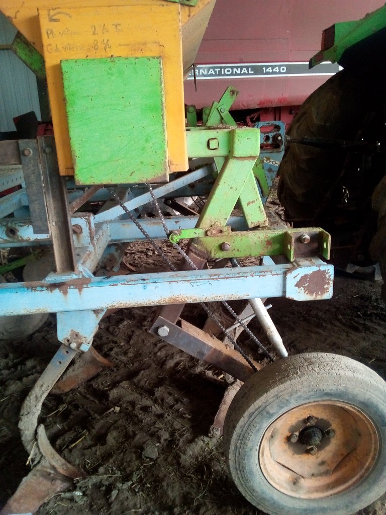

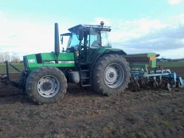

bon c'est pas forcément du bricolage en ce moment mais il s'est passé pas mal de choses à l'atelier depuis l'été dernier, pour commencer, l'entrainement du semoir adapté sur le déchaumeur Farmet :
au début : mise en place de la caisse : fabrication des supports de roues en reprenant les roues existantes devenues réglables pour le terrage de l'outil, mise en place de la chaîne, il reste à bricoler un nouveau tendeur pour faire tendre la chaîne tout en modifiant la profondeur de travail.
la grande question était : est-ce que ça va fonctionner correctement, pour en avoir discuter déjà ici, il y avait un risque de patinage des roues en augmentant la vitesse de travail, après essai l'été dernier, aucun patinage et j'ai essayé jusqu'à 10 km/h ! prochaine étape mise en place des tuyaux de descente et feu !
