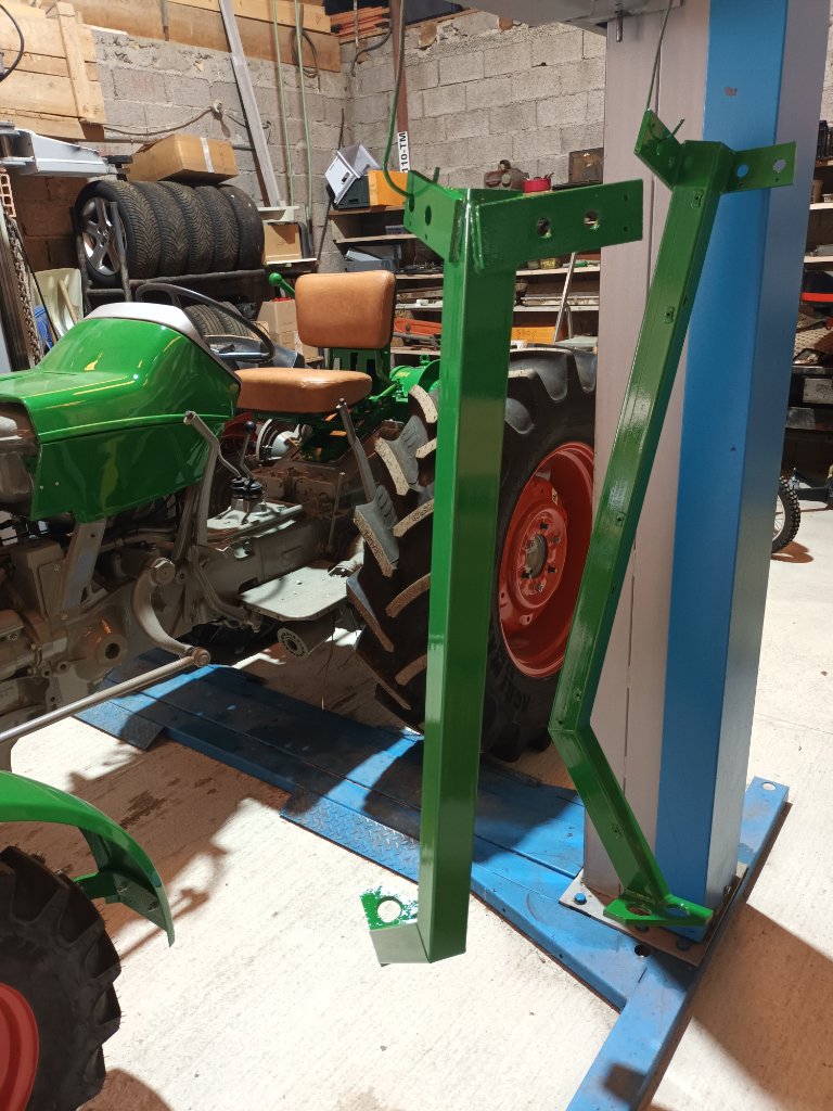

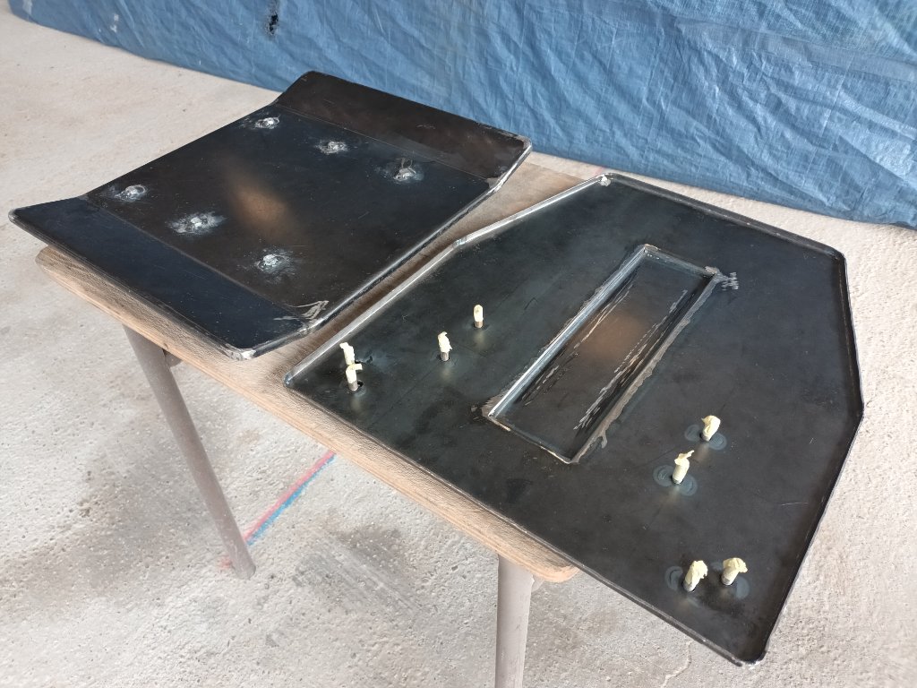

Réalisation d'une assise et d'un dossier de siège conducteur avec l'aide de notre copain Fred, carrossier de métier qui a réalisé les pliages et la forme façon embouti mais soudé au niveau du dossier. Pour coller au plus près de l'origine. Les dimensions sont respectées.

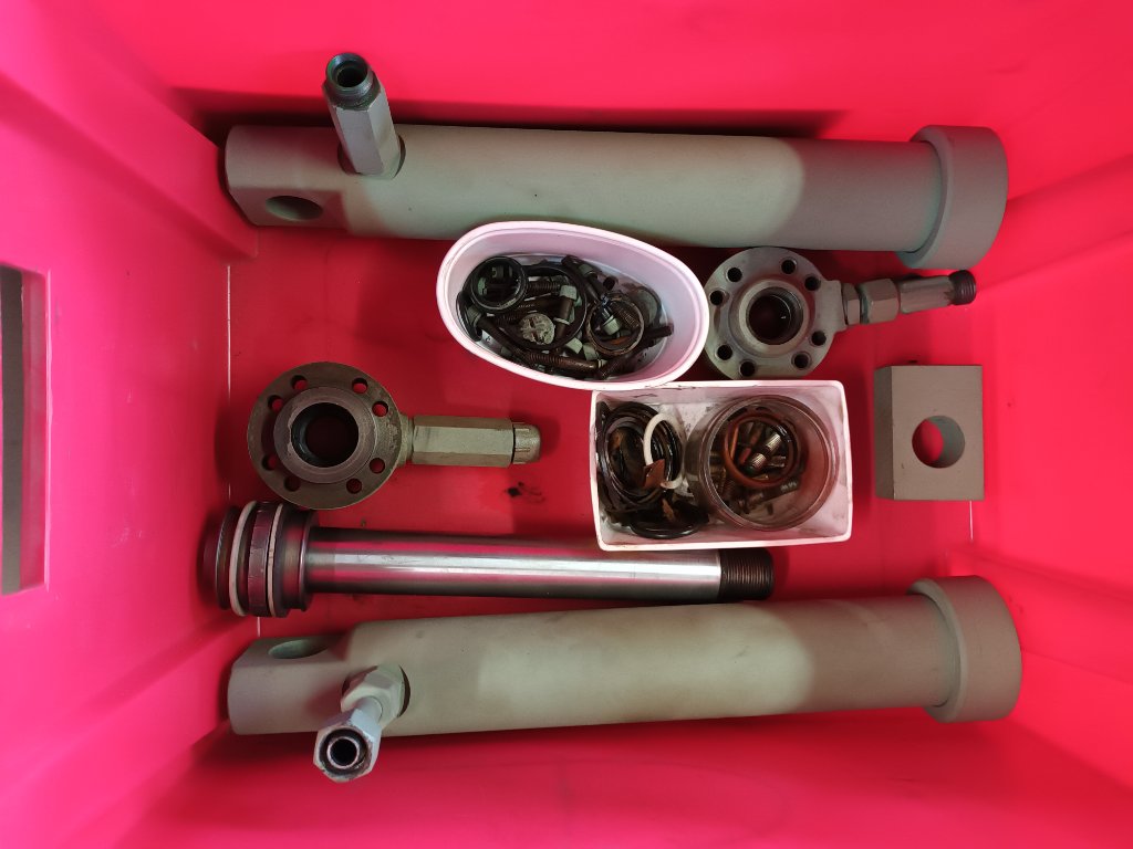

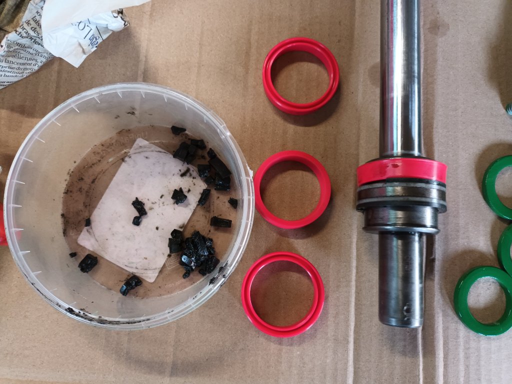

Salut, quelque nouvelles. Les joints de vérins de relevage avant étaient hs, on a pu les faire fabriquer sur mesure par un spécialiste

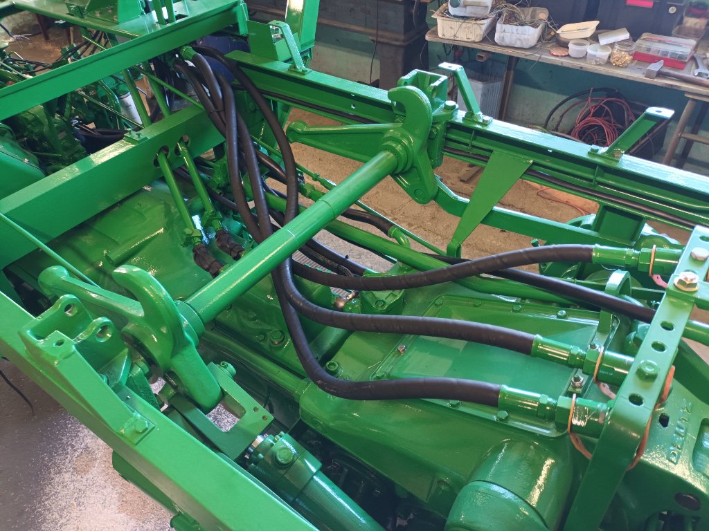

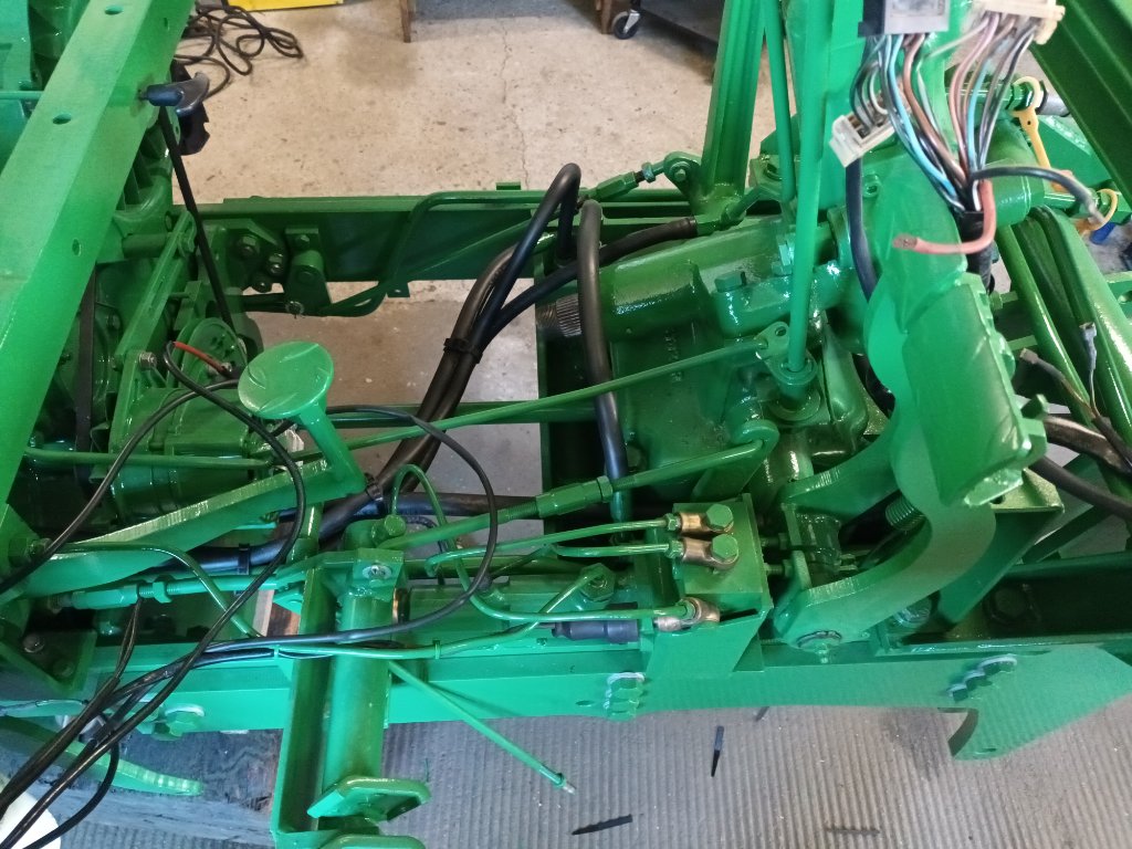

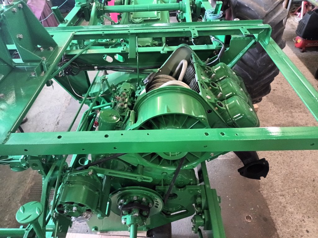

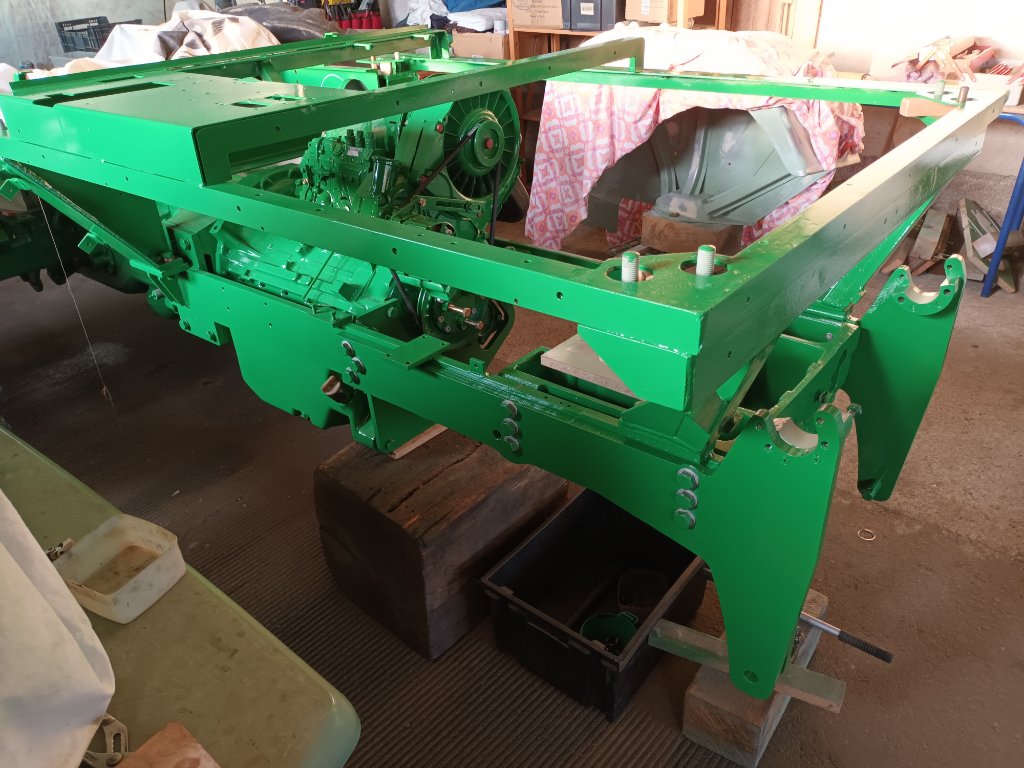

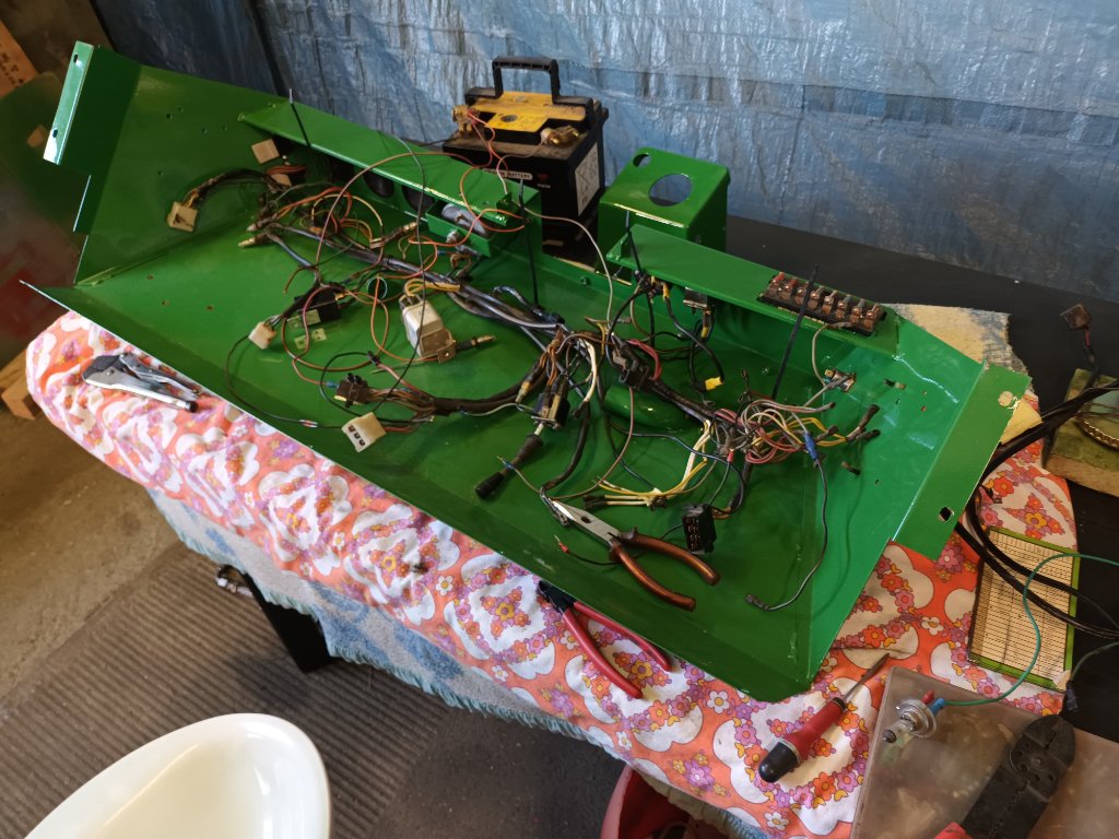

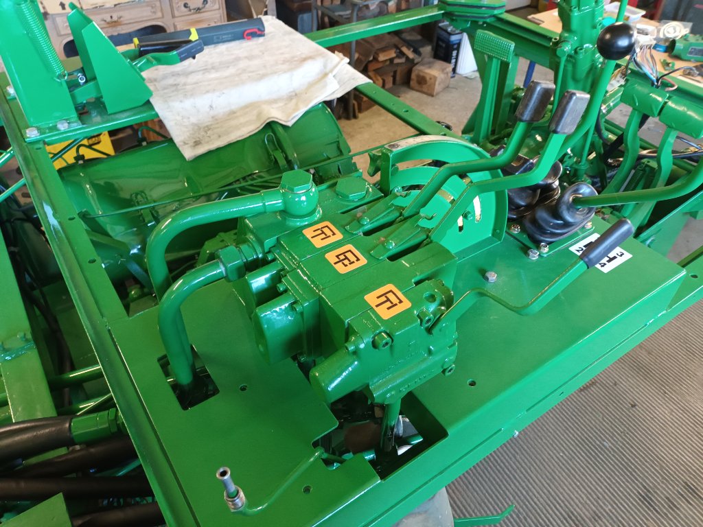

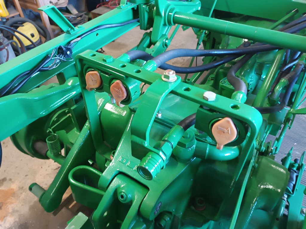

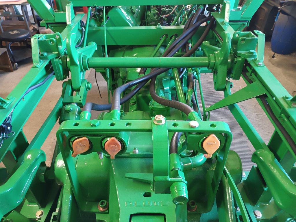

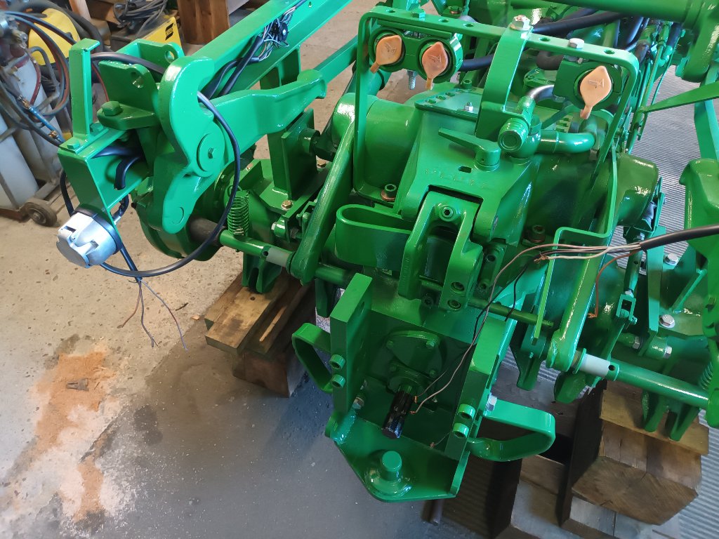

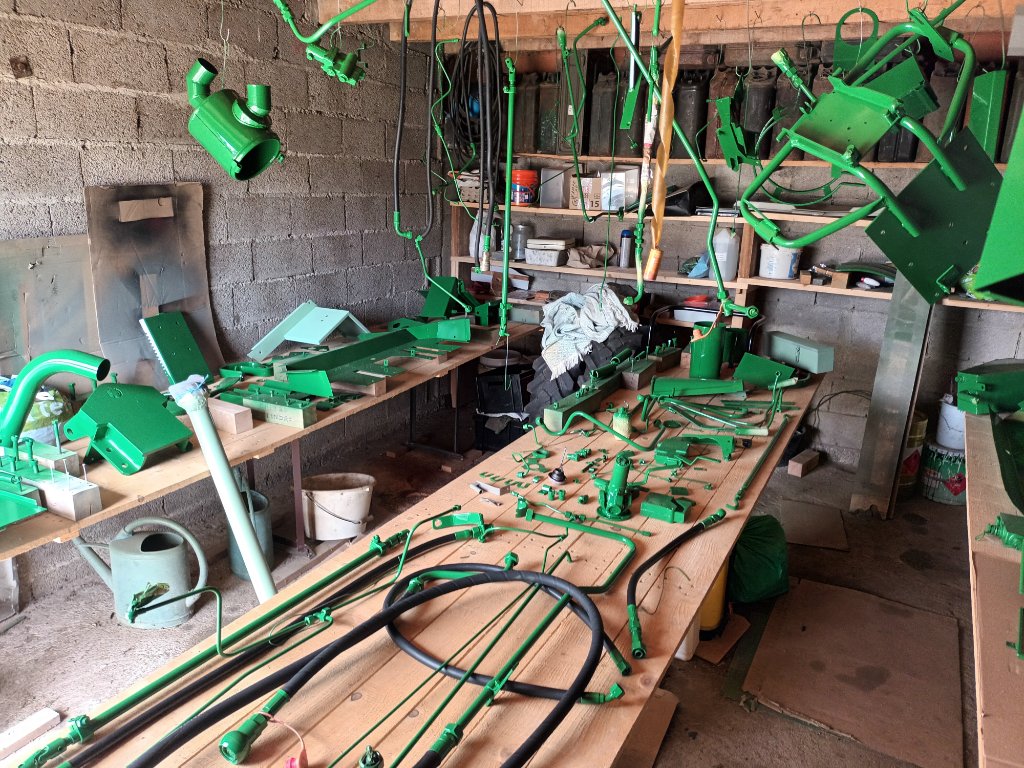

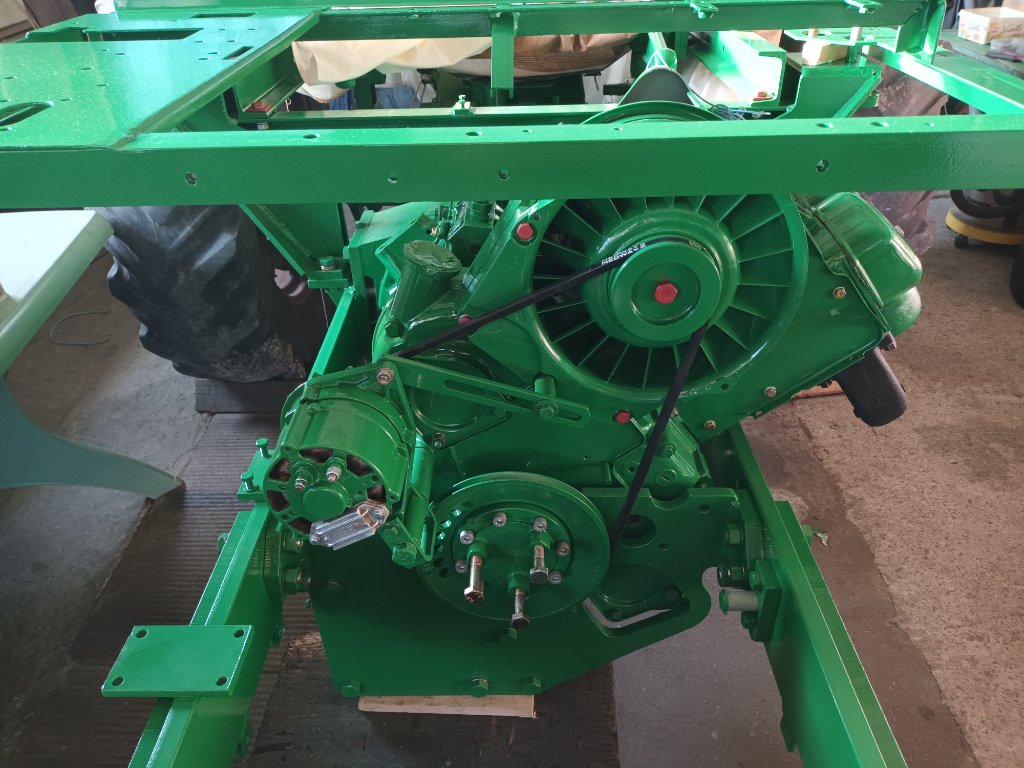

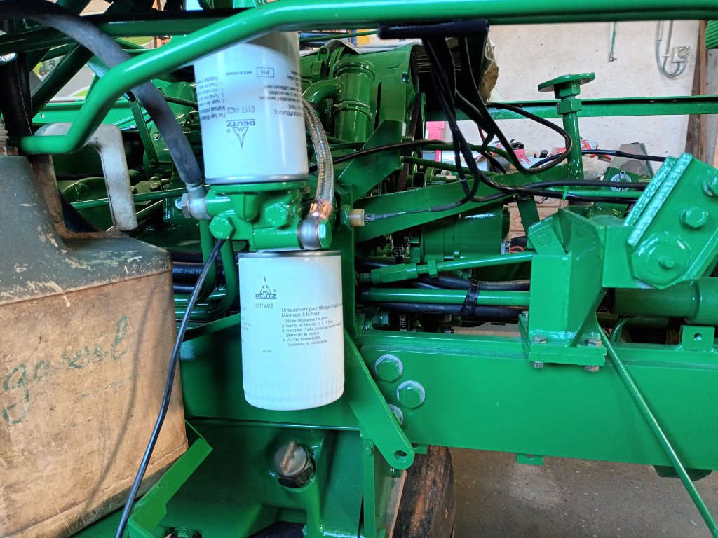

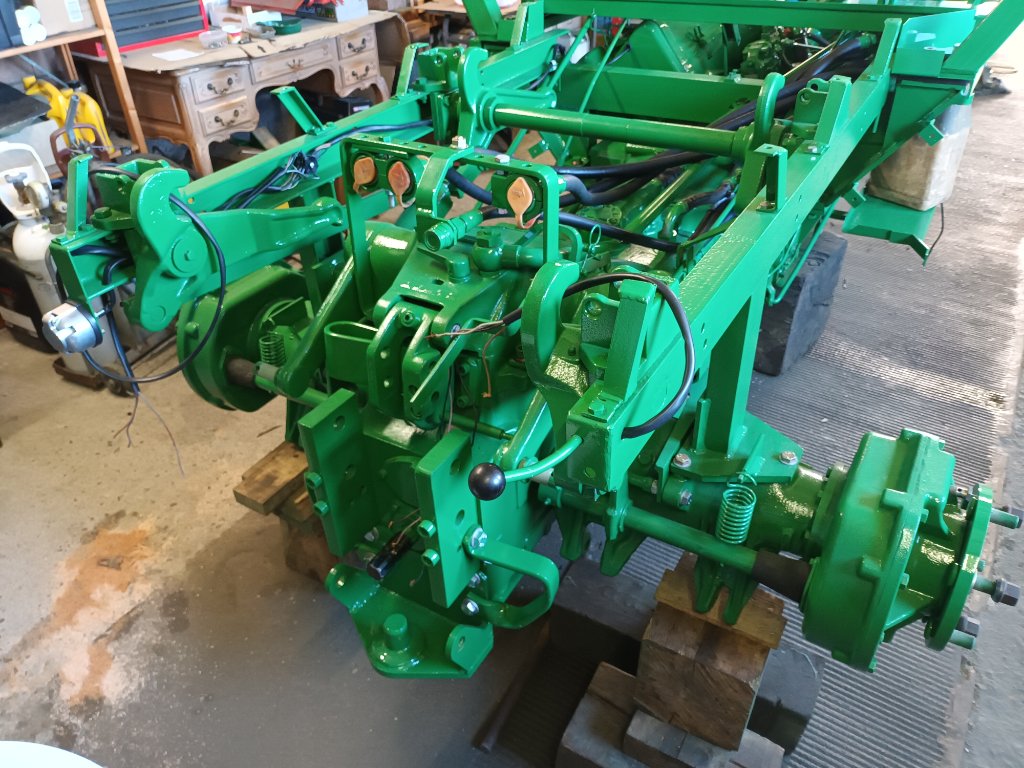

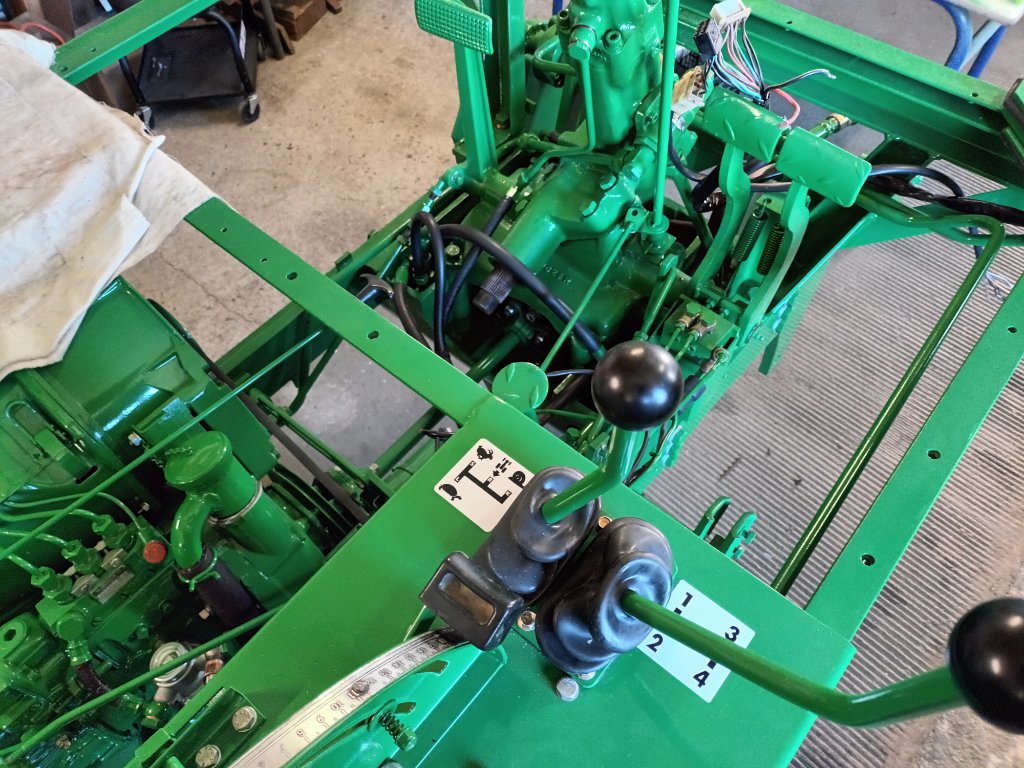

L'avancée du remontage en photos: on sable, on peint, on laisse sécher et on remonte...
Le remontage est loin d'être évident, pas facile de s'y retrouver dans tout ce labyrinthe d'hydraulique. De quoi se casser la tête même en s'aidant des photos prises lors du démontage.

comme d'hab, magnifique. Le résultat final va être exceptionnel

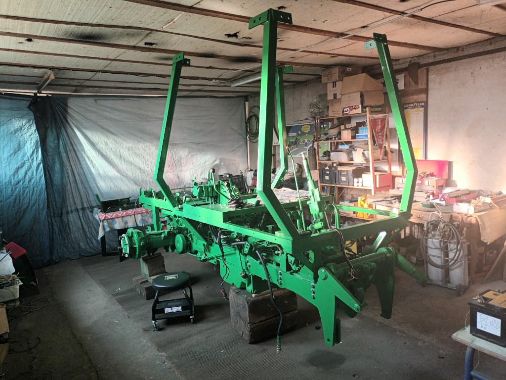

Christiancornuet
Messages : 41
Prénom : Christian
Localisation : Planète terre
Re: Restauration Deutz INTRAC 2002A
Bonsoir , excellent travail comme d habitude .on voit clairement la conception avec chassis mécanosoudé , c était pas courrant a l époque ...vous allez avoir un engin d exeption .

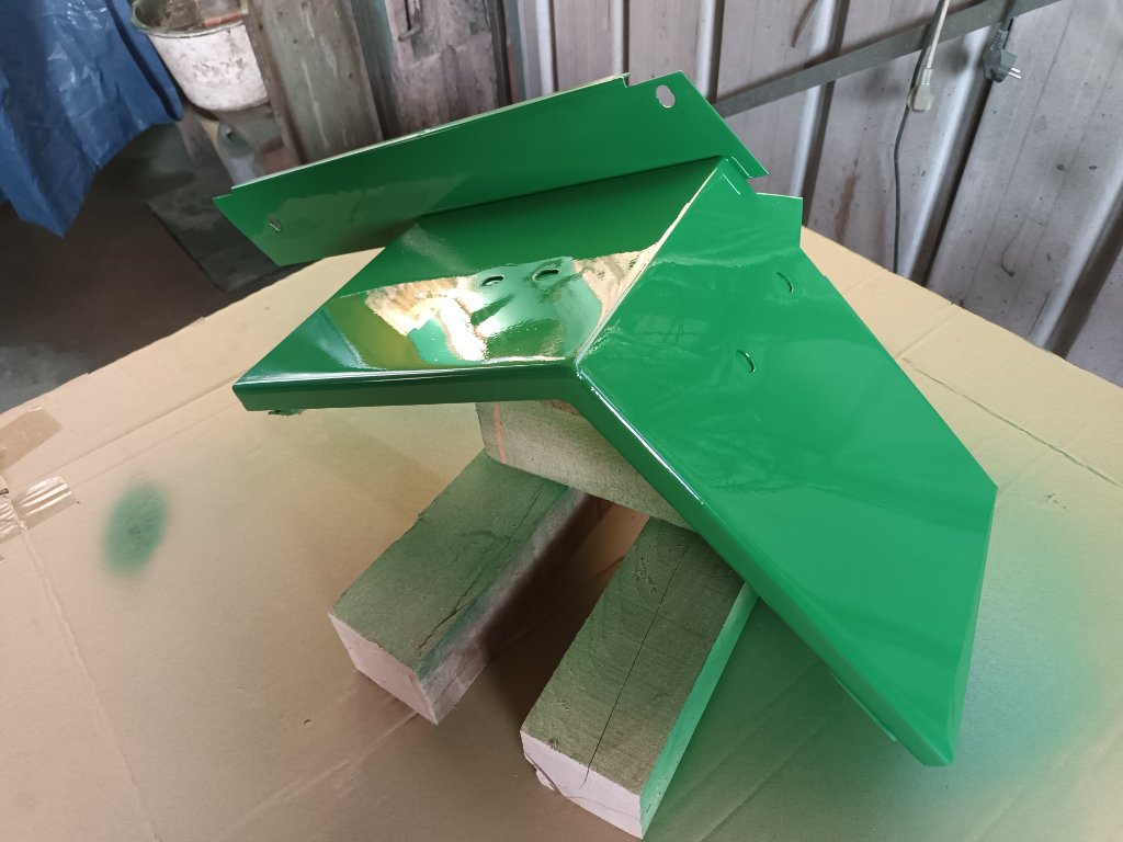

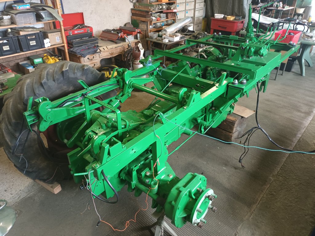

Bonsoir à tous, merci, à présent on commencer à travailler sur les ailes arrières. Je posterai des photos prochainement.

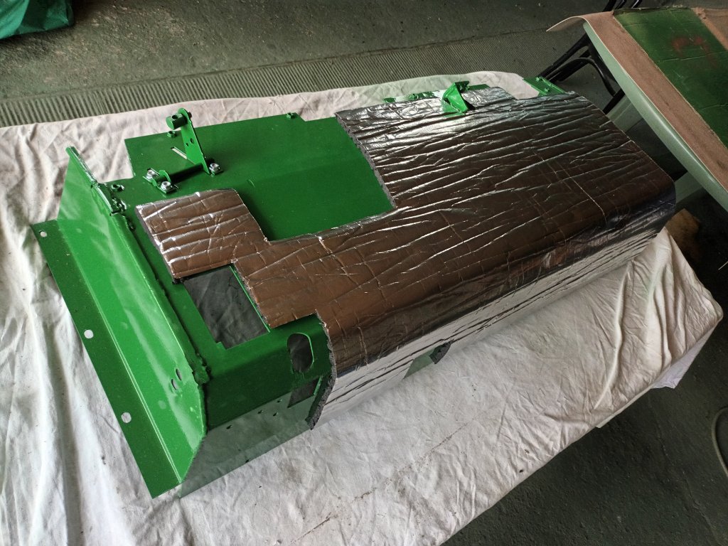

Bien le bonjour Serge, voici quelque autres photos prises depuis la dernière fois. Les ailes sont en cours de travaux, je poste dans la foulée les premières photos
