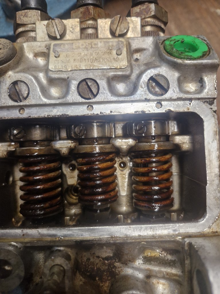

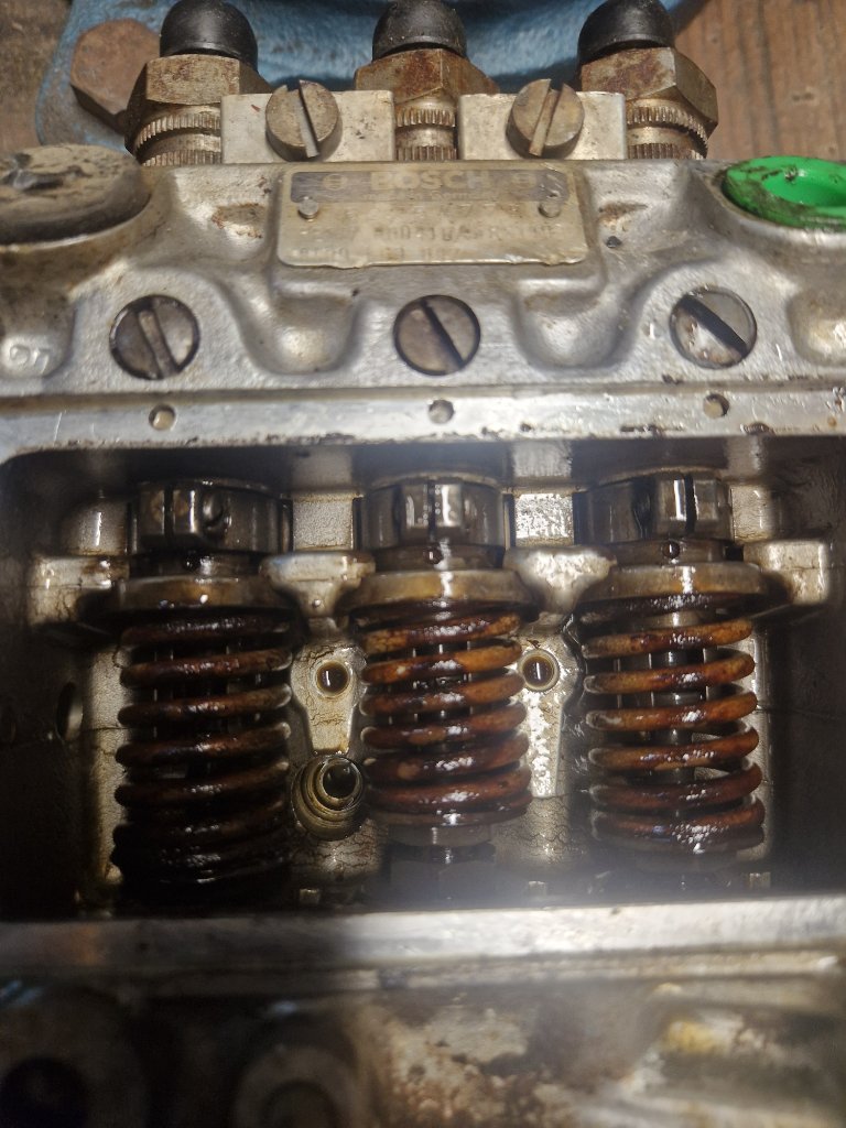

J’ai ça sur le piston 1 et 2 par contre sur le 3 quand j avais mis sur le même alignement , le gasoil sortait tjs en stop, j ai du décaler le secteur 3 d1/4 de tour et, plus de gasoil lorsque manette stop tire et ca sort au démarrage…

Je me dis peut être que la crémaillère coince à mi course, c est le point dur que je sens quand je la manœuvre à l arrêt, elle ne revient pas d elle même si je le fais à la main, je dois tirer la tirette pour qu elle revienne? C est peut être ça qu il reste au ralenti…

Vérifie aussi que le réglage des secteurs n'a pas bougé
