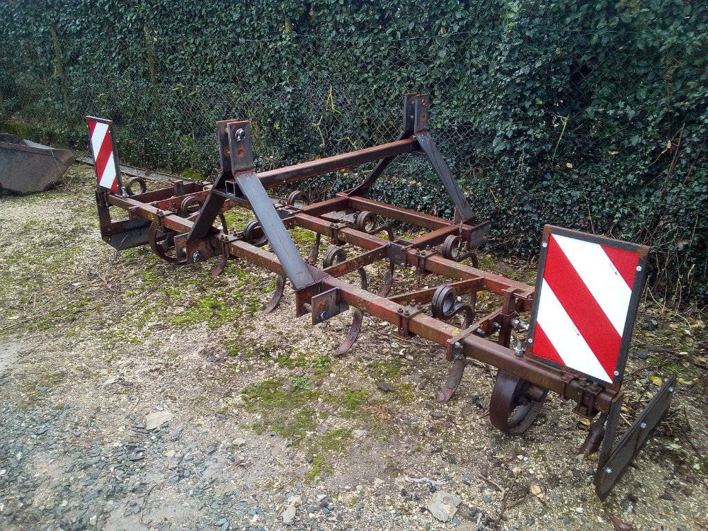

bonsoir tout le monde !

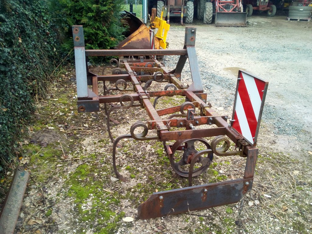

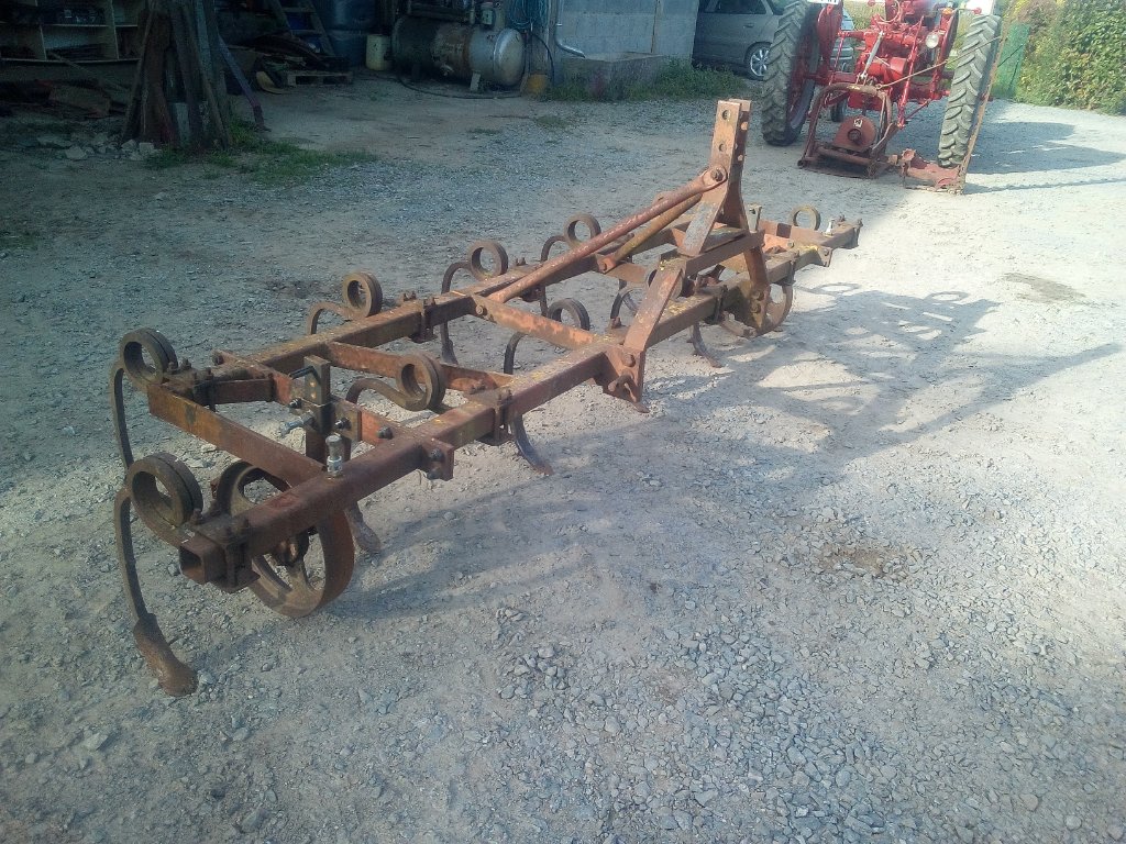

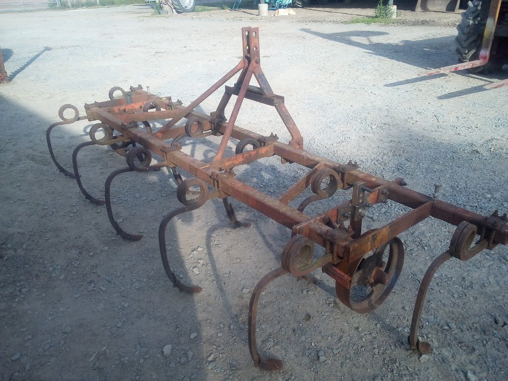

bon c'est pas vraiment en ce moment mais je voulais vous le présenter depuis un bon bout de temps, un petit cultivateur 3m que j'ai modifié pour l'avoir en mode poussé/tiré, à mettre devant le combiné ou le déchaumeur, les photos :

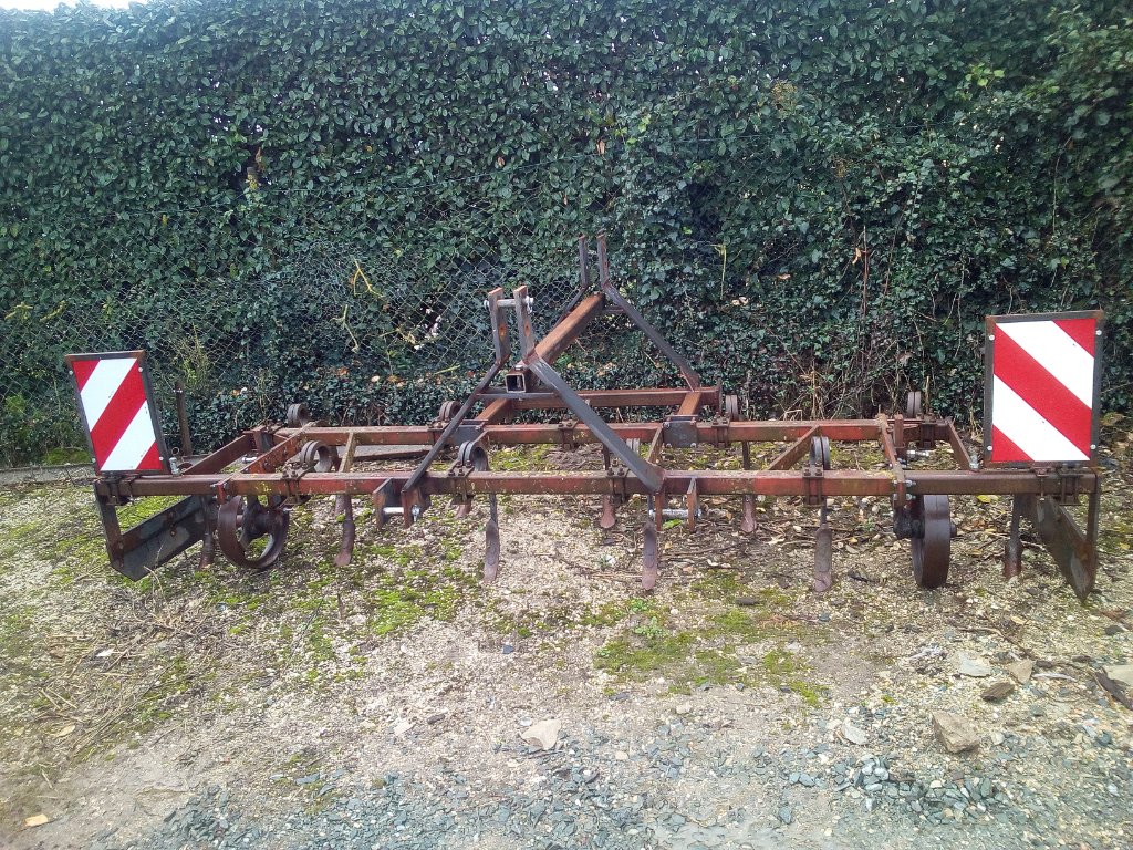

ajout de roues de jauge :

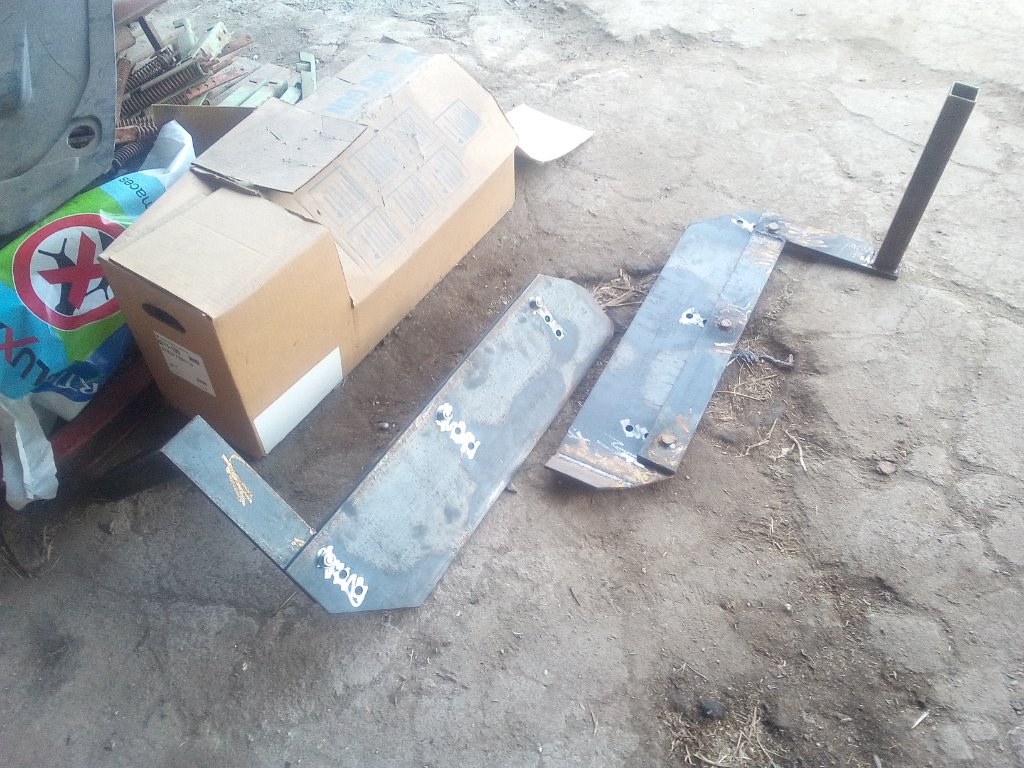

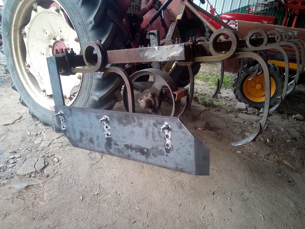

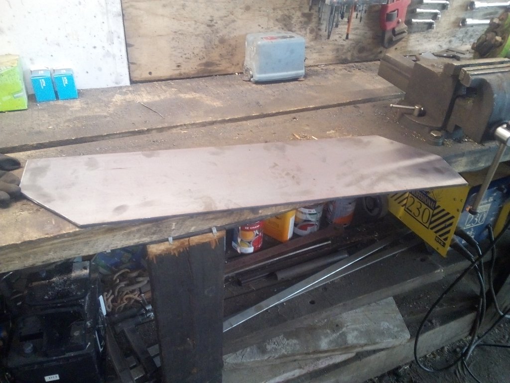

fabrication de déflecteurs latéraux réglables en hauteur :

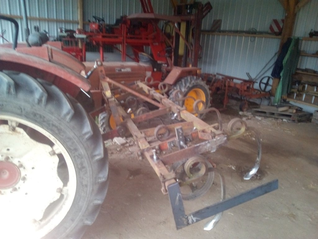

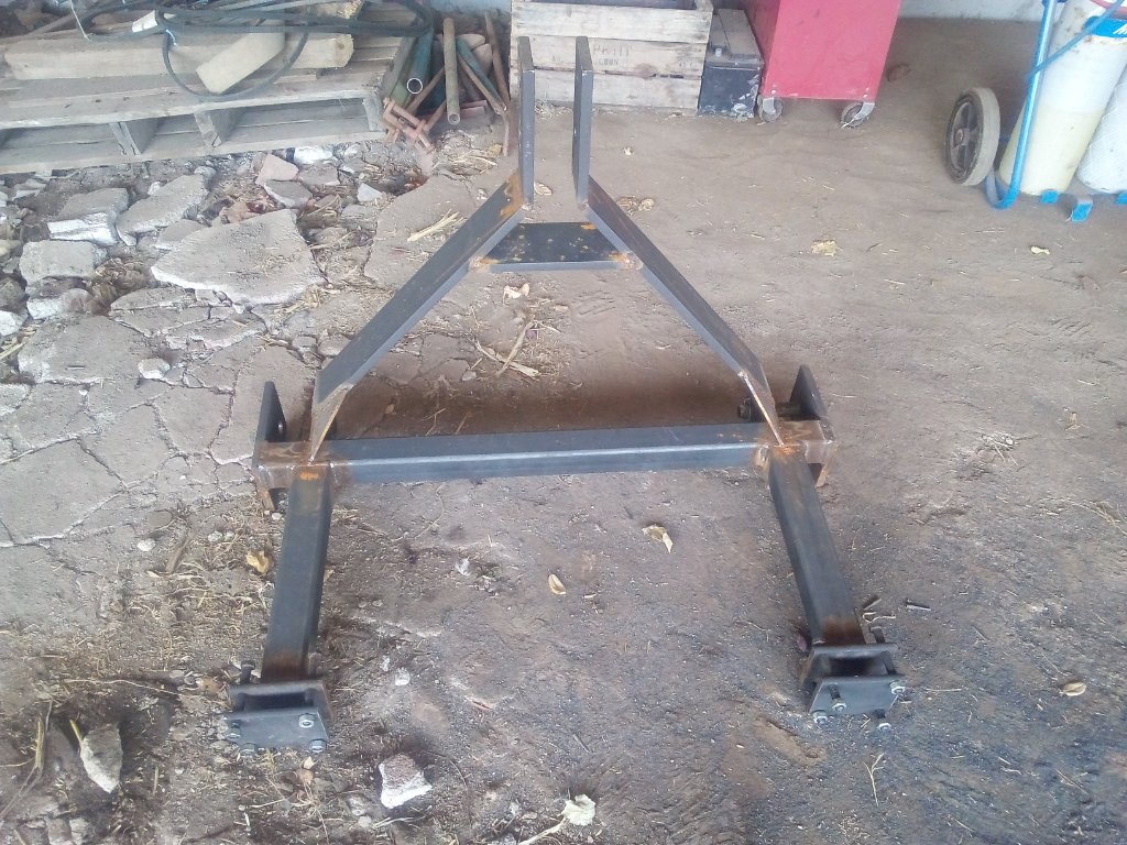

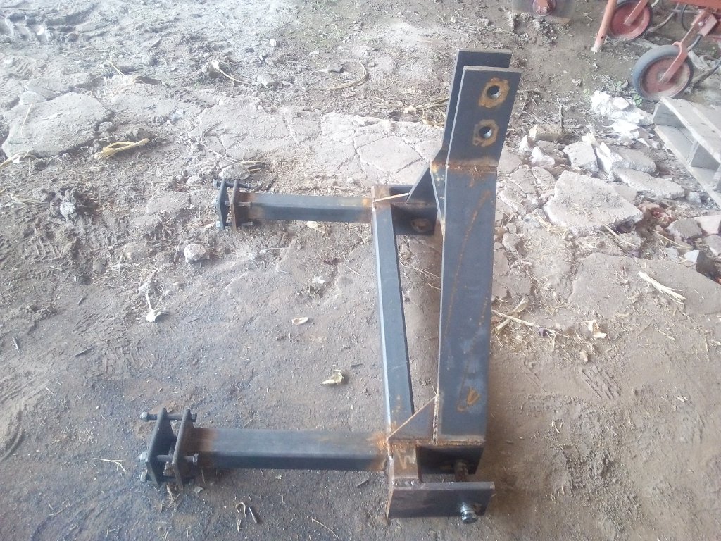

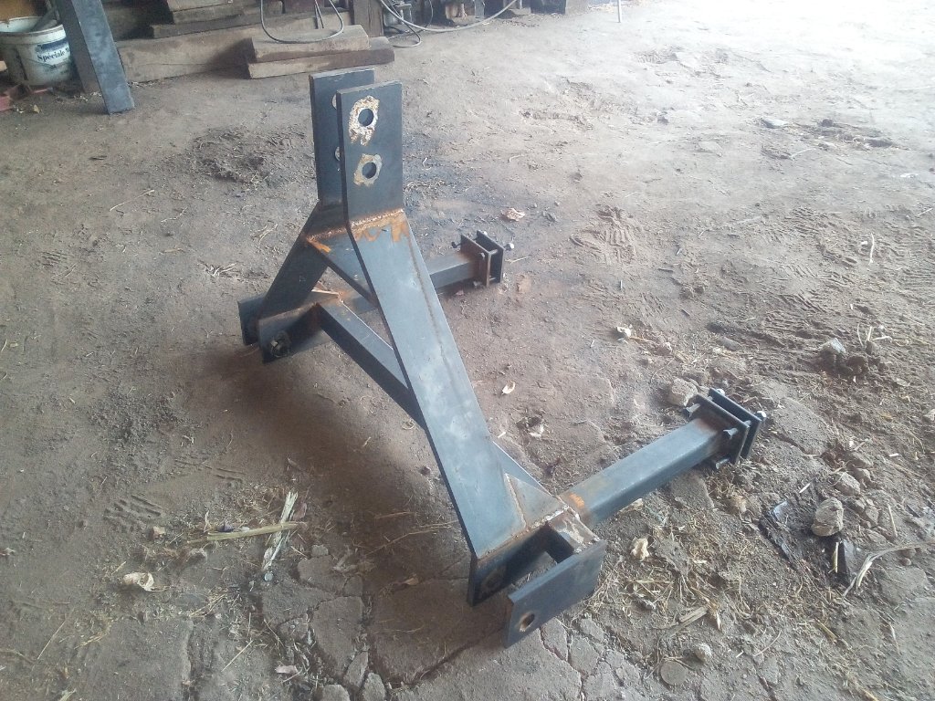

fabrication de l'ettelage 3 points pour le mode poussé :

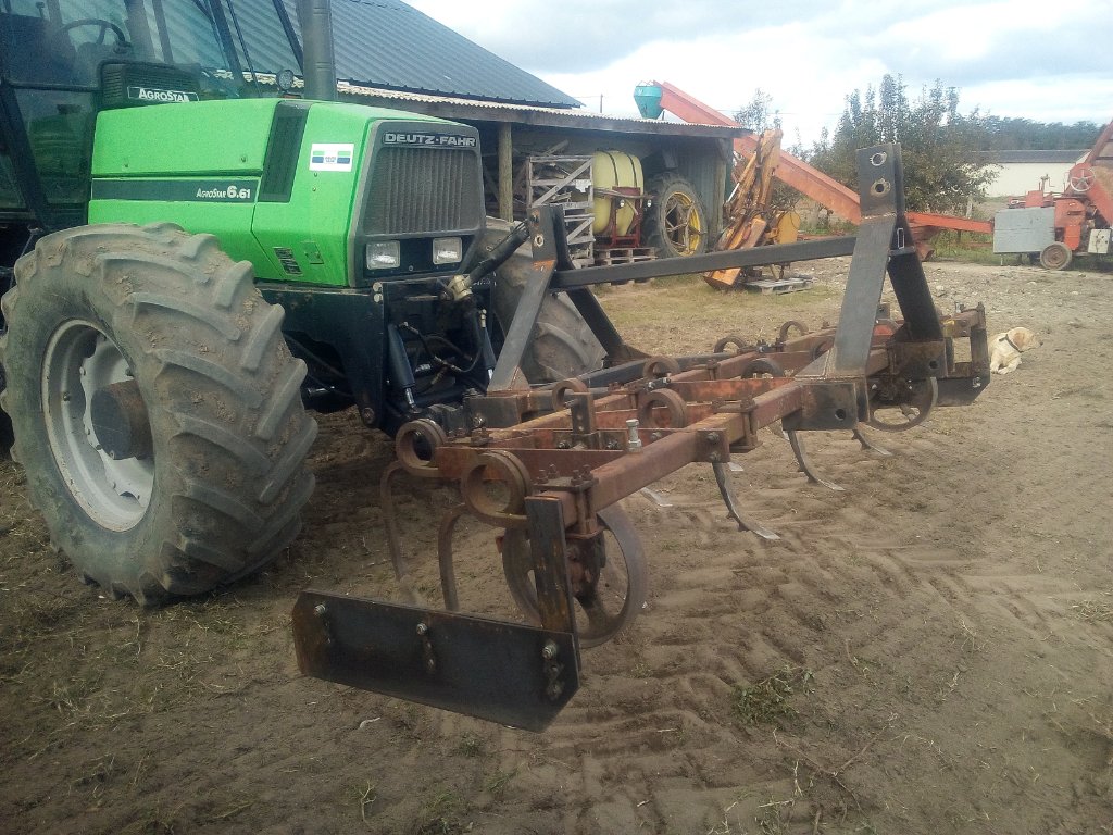

j'ai viré l'attelage d'origine pour en refaire un nouveau plus solide avec un renfort et essai de l'engin sur relevage avant :

Une vue d'ensemble, il reste la peinture à faire, changer les socs et depuis ces photos, un support pour quelques masses a été ajouté :
Messages : 13290
Pas mal !!
Tu t’en sers en quelles circonstances ? Ouverture d’un labour ou en semis simplifié?

semis simplifié principalement et comme il était présent mais peu utilisé dans son ancienne configuration, il est devenu beaucoup plus polyvalent, je l'ai notamment utilisé en reprise de déchaumage après un pois de printemps et avant un blé à cause d'un soucis de chiendent avec le IH 654 et je suis content du résultat.
Prochain gros chantier : modification de 2 cultivateurs Sicam 3 barres/queues de cochon de 3 m en un seul de 6 m repliable, d'ailleurs je souhaiterais y mettre des roues de jauges, je suis à la recherche d'astuces ou de bon plan pour en trouver !
