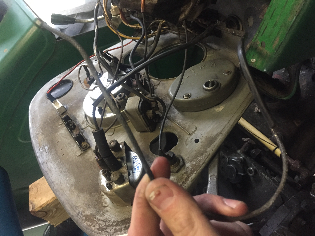

Par contre j'ai pas trouver la rampe de lumieres sur le haut du tableau de bord.
Et ce fil c'est quoi ?
Ca part du capteur de température moteur ? Il est couper , casser ?!

Quand tu dis que ca part du capteur de temperature, c'est une question ?
C'est un simple fil électrique souple dans une gaine résistante à la chaleur ?
A ce propos, ce capteur est parfois couplé au Klaxon, qui s'enclenche en cas de surchauffe. Ca evite de louper l'info :happy1:

Mo68 a écrit : Ca part du capteur de température moteur ? Il est couper , casser ?!
RIP
:pendu: :pendu: :snif: :pleur4: Capteur remplit de gaz :merci: il est mécanique et est fait avec un tuyau en cuivre :smile: on en retrouve facilement, mais pas toujours donné :siffle: :siffle: pas loin de 60 € ...

Comment l'info est transformé en signal depuis le gaz ? Car il y a bien un temoin rouge ?

Simplement, il fonctionne comme un manomètre dans un sens !! il est calibré d'une telle manière que la chaleur fait dilaté le gaz et le mano fonctionne comme une montre :super: et a un degré bien déterminé, le klaxon fonctionne en permanence :amen: suite qu'il y a un contact qui office de voyant rouge comme sur l'électrique :malin1: et là, on n'a intérêt d'arrêter :ange: soit courroie HS ou les ailettes bouchées 8|

Merci pour la précision BKT, il y a un affichage de la température à aiguille sur ce tracteur alors ? (me souviens plus, le dernier 4006 que j'ai vu est sous un tas de chnis au fond d'un hangar aujourd'hui... :/)
Le klaxon est bien pensé au cas ou le tracteur est en travail stationnaire par exemple, avec personne dessus :)
