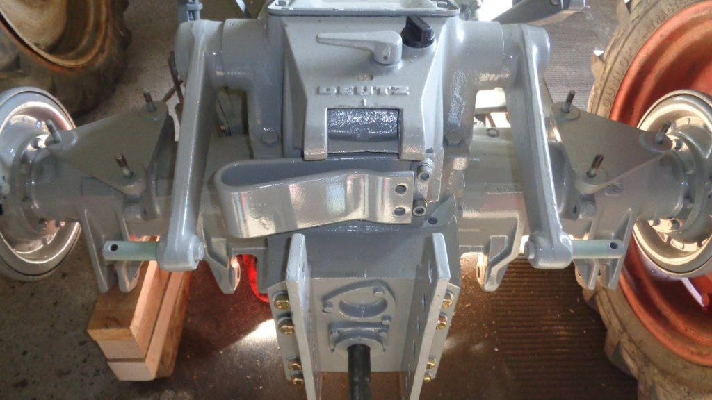

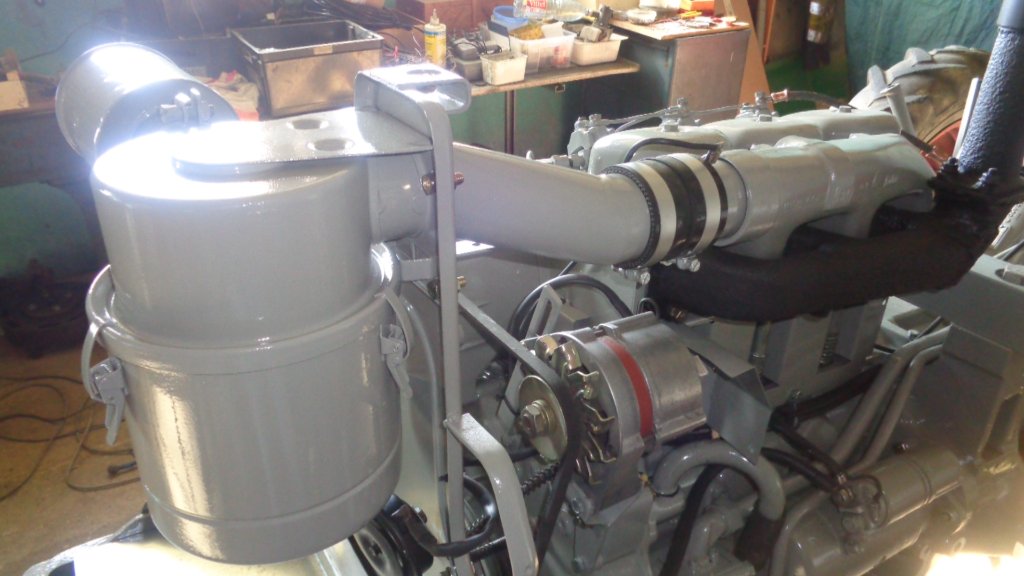

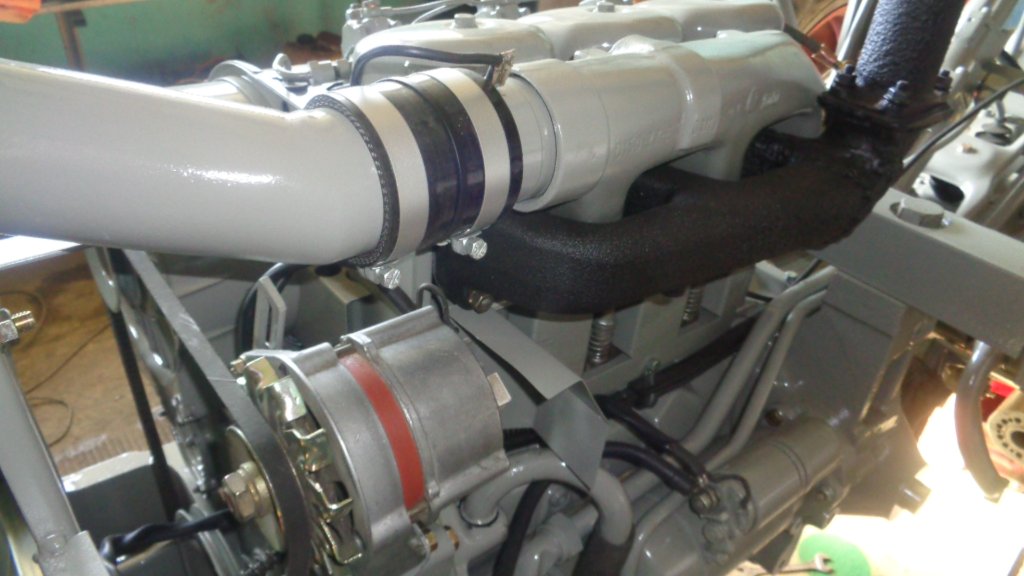

Pendant ce temps le remontage se poursuit:

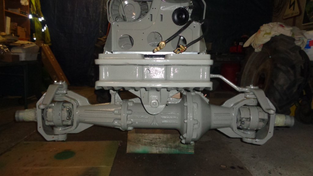

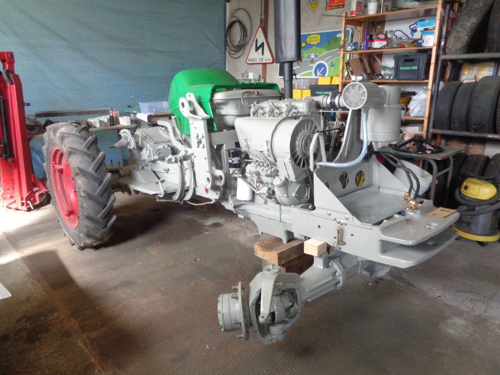

Puis c'est le remontage du pont avant qui commence. On en profite pour remplacer les différents joints spi.

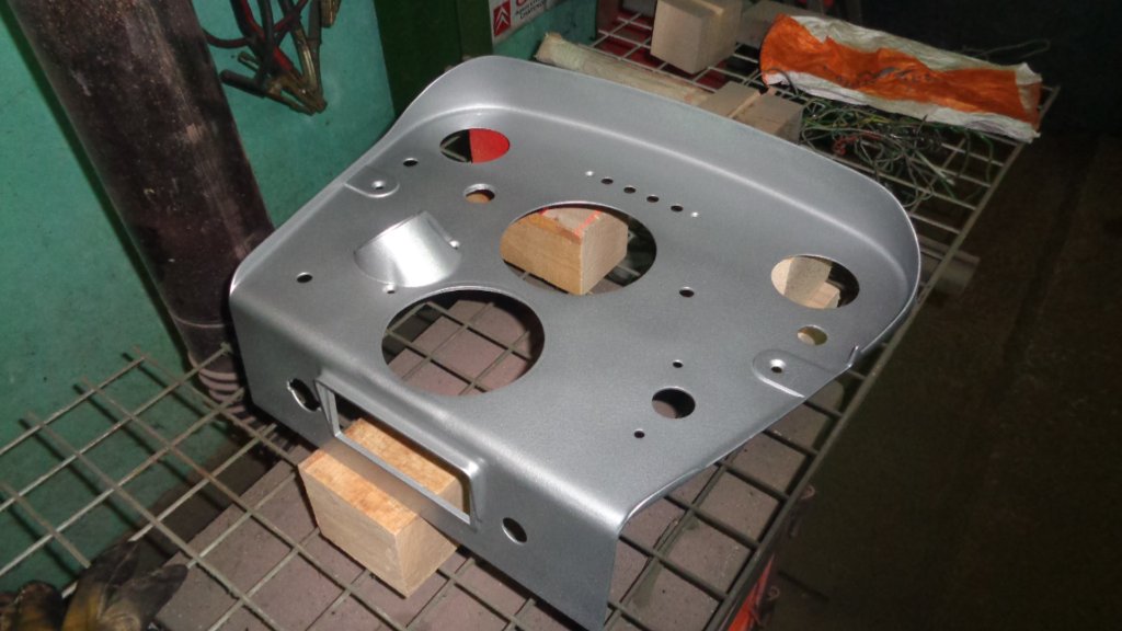

Une longue journée s'achève, nous on s'en va et la peinture du tableau de bord sèche tranquillement en attendant la prochaine journée à l'atelier.

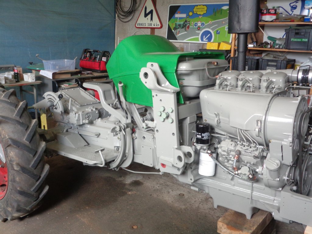

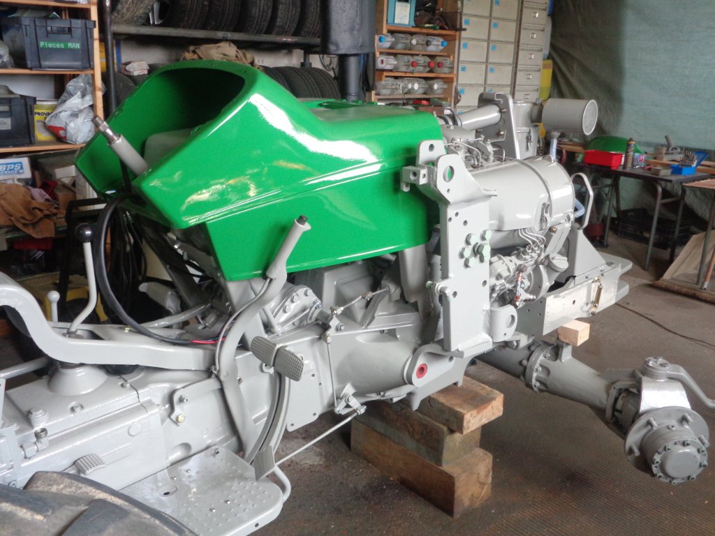

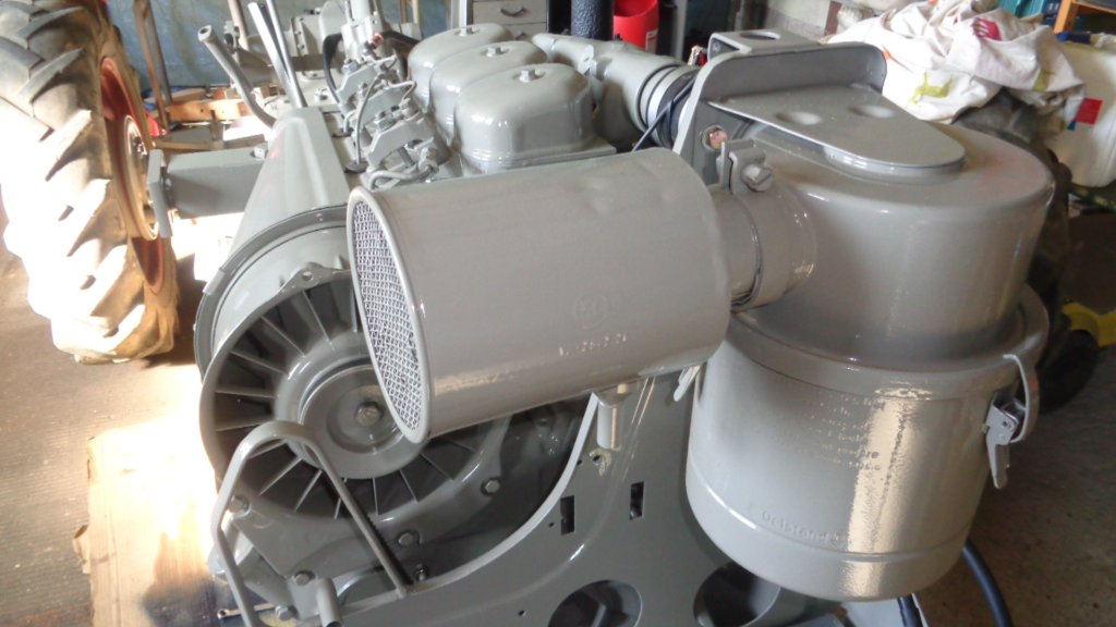

Salut, voici quelque photos de la suite du remontage

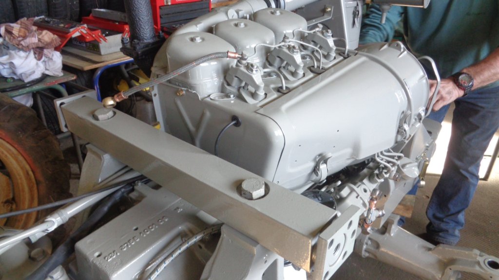

Une amélioration que l'on a apporté à la tenue du réservoir:
Le problème sur les 06 avec ce réservoir c'est que les tôles latérales vertes qui maintiennent le réservoir ont tendance à s'écarter avec le poids de celui-ci et il fini par tomber au milieu. Pour renforcer tout celà, on a formé un fer plat (que l'on voit en gris sur la photo) qui contourne le réservoir et qui sert de liaison entre les 2 tôles vertes:
