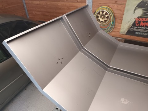

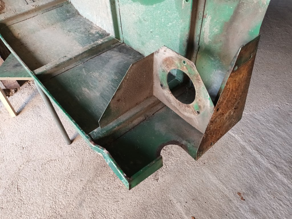

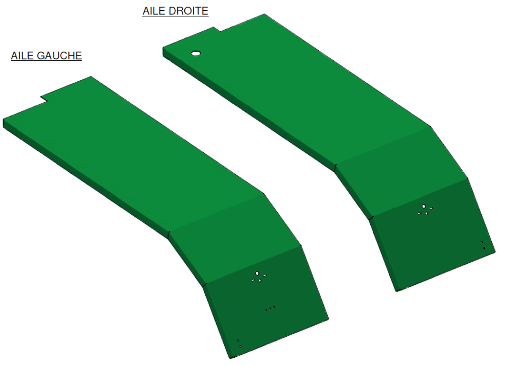

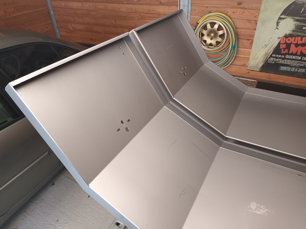

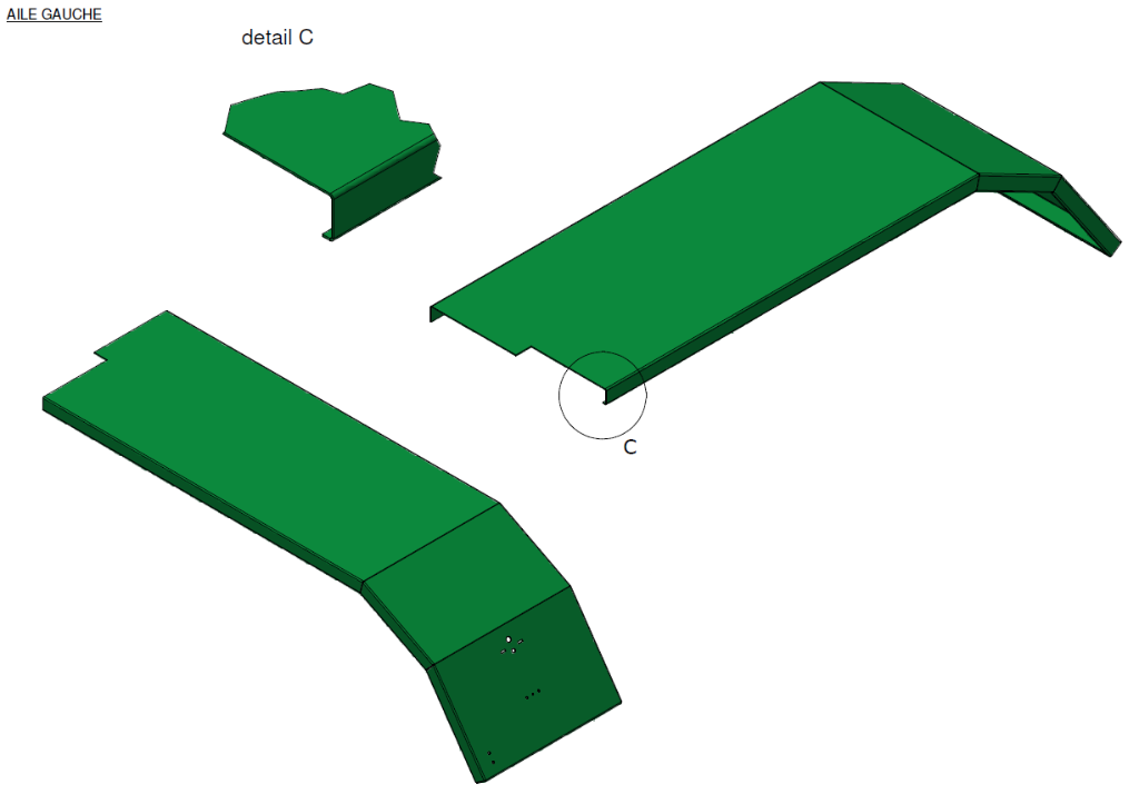

Concernant les ailes arrières, vu qu'elles ont une forme relativement simple et qu'elles étaient pas mal cabossées, nous avons pris le parti de remplacer les tôles de couverture et de conserver les joues ainsi que les renforts. ça permettra d'avoir un résultat bien meilleur que d'essayer de les réparer. J'ai effectué un relevé des dimensions sur les ailes d'origine afin de refaire les modèles 3D qui ont servi ensuite à la découpe laser puis au pliage. Les pièces conservées ont été sablées, apprêtées puis l'ensemble pointé et essayé sur le tracteur avant la soudure finale.
Voici les premières photos :)

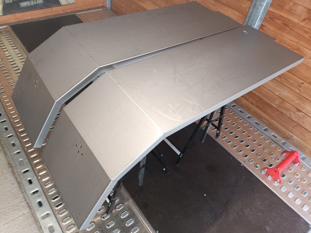

Les 2 tôles fabriquées:

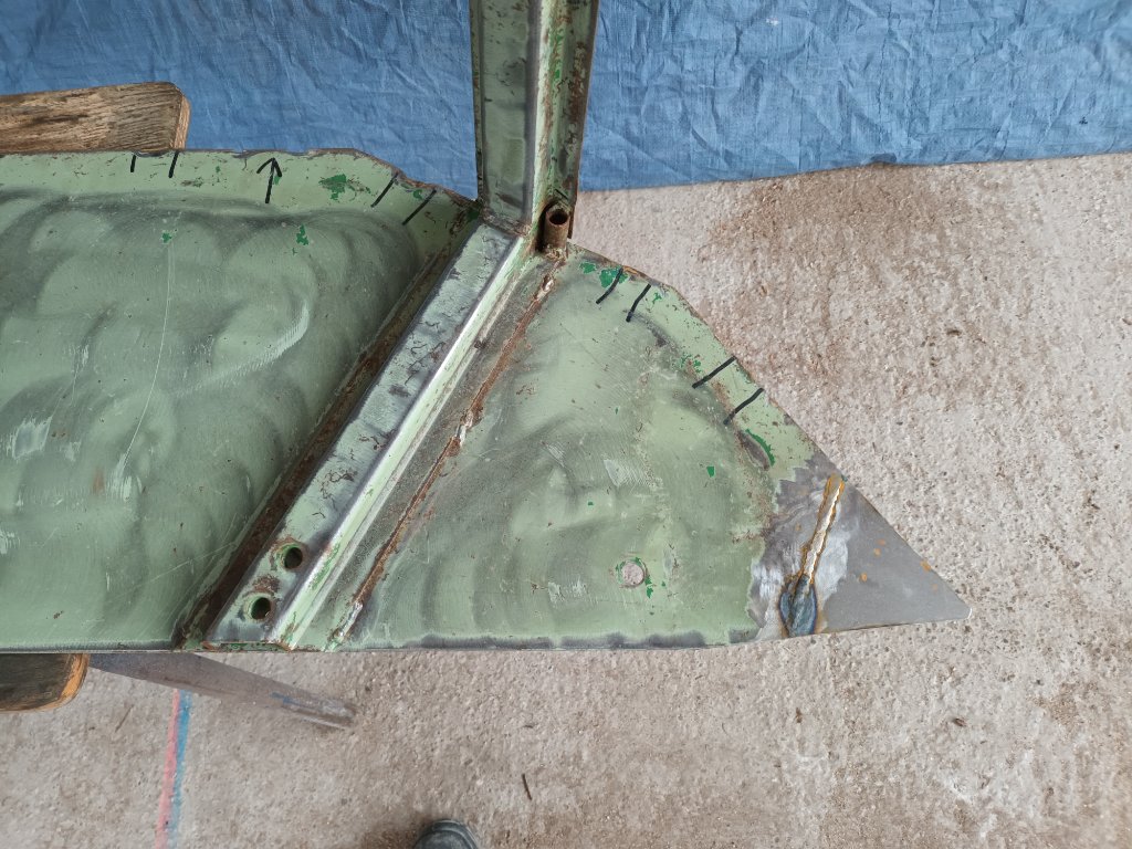

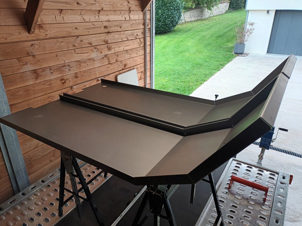

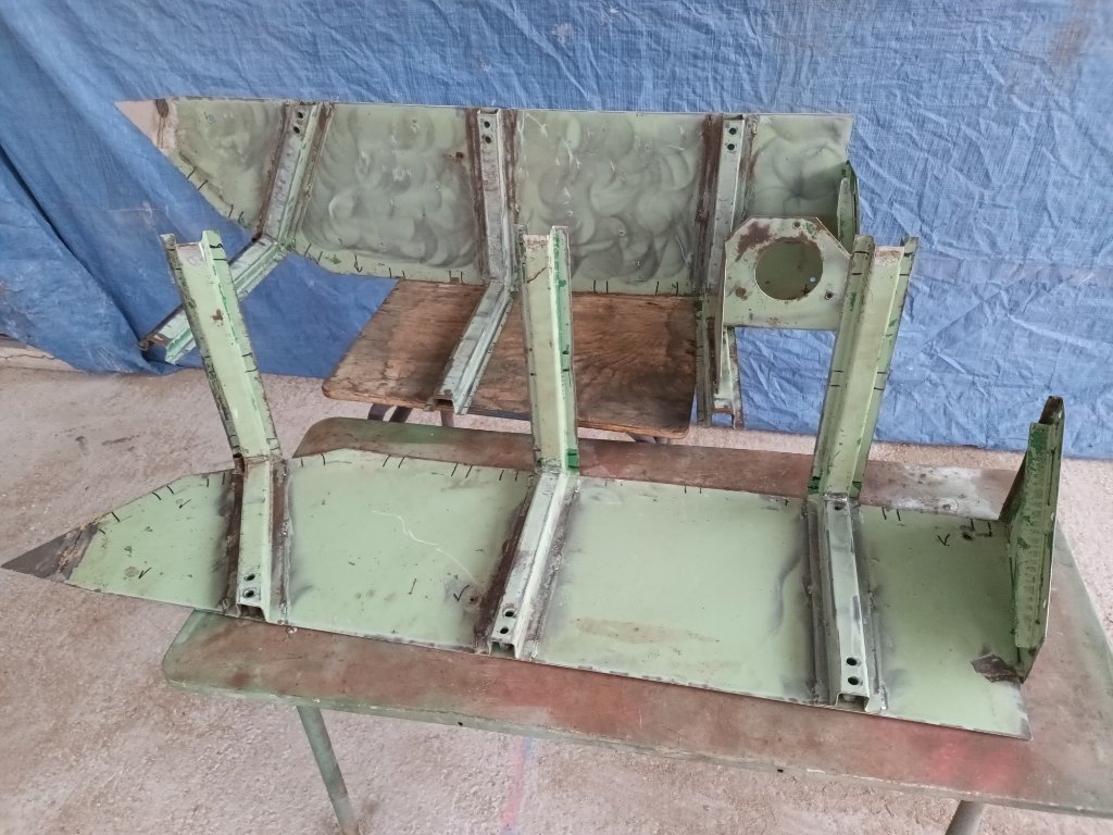

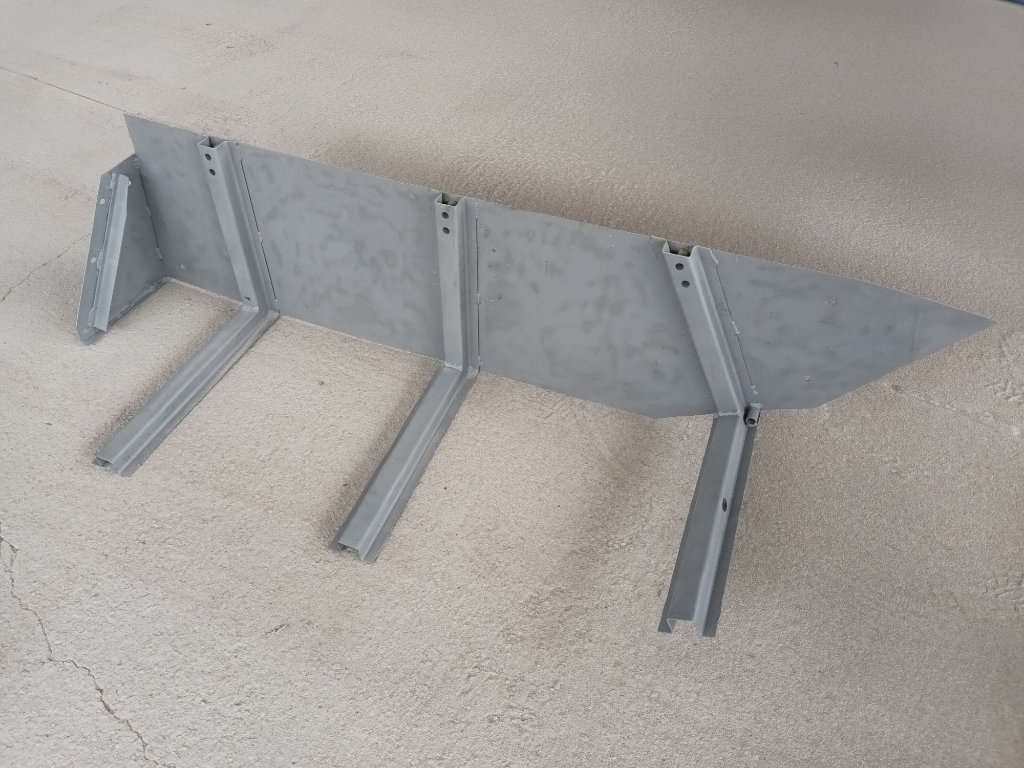

Découpe des pièces qu'on conserve, réparation des coins qui étaient pourris et sablage :

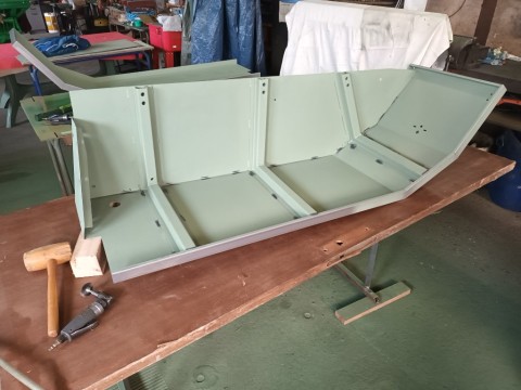

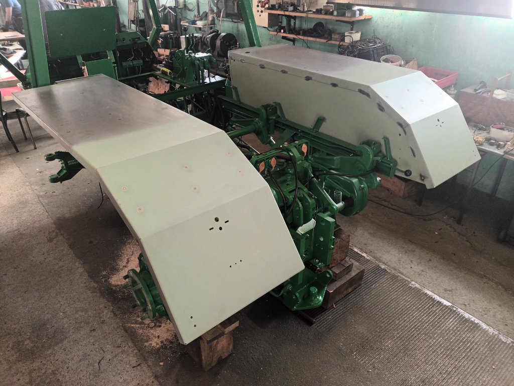

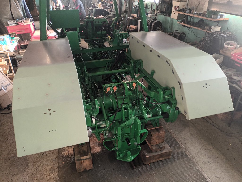

Pointage et essais avant la soudure:

beau travail de tolerie

c'est vraiment impressionnant. ça se professionnalise quoi qu'on en dise, et pour notre plus grand plaisir !!
