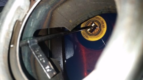

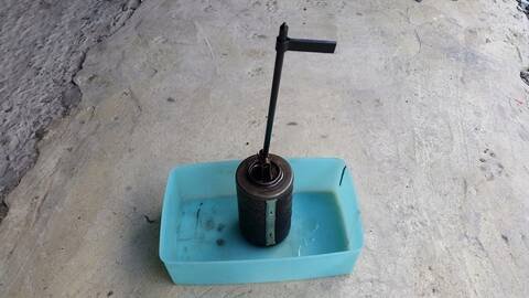

[img][img][
DSC02112.JPG voilà comment se présente ce filtre "maison"

La ton filtre va juste empêché des gros "morceaux", mais toutes les fines cochonnerie du gasoil vont passer sans problemes .

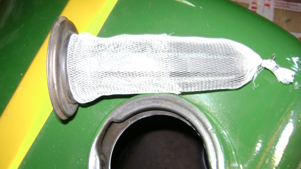

En effet, ça ne filtrera que les grosses crasses mais les particules....faudrait un tamis très fin, genre filtre à café ou mettre une cartouche dans ton support de filtre. Ou faire une chaussette avec un vieux linge ou quoi.

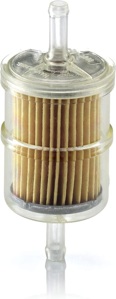

A défaut de trouver le filtre d'origine tu peu toujours mettre ça :
Ce ne sera pas à l'origine mais tu n'aura pas de probleme de particules qui vont passées dans tes pompes et dans tes injecteurs.
Et tu va bien trouver le moyen de le planquer sous le réservoir.

Bonsoir à vous . Vous avez parfaitement raison. Mais en partie inférieure du réservoir, où se visse la durite de sortie du gazole qui alimente le moteur , il y a un logement accessible depuis le bouchon permettant de loger un filtre P 715 trouvé chez Norauto . Et ça devrait fonctionner .

Aprés quelques recherche, voila la filtre qu'il te faut:
https://www.oscagri.fr/filtre-a-gasoil- ... oteur.html
Et voici le montage, photo prise sur un autre forum
