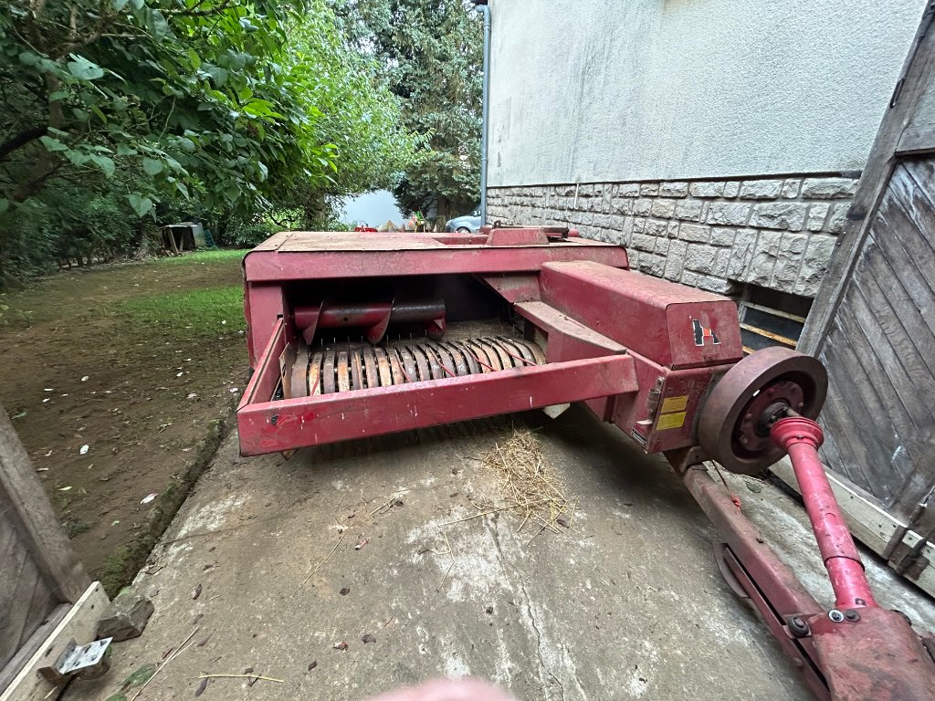

Bonsoir à tous,

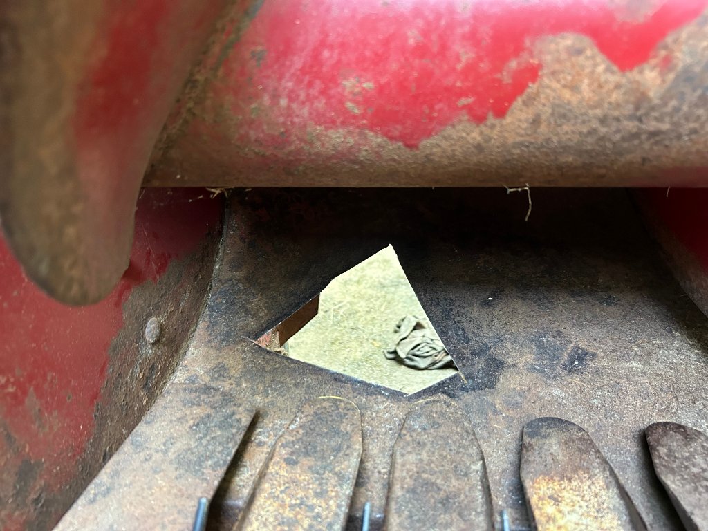

Quelques photos des dernières réparations effectuées, ces derniers temps, suite à l'achat d'une presse IH 435D

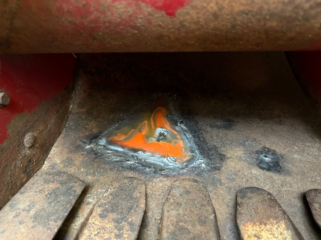

Elle avait quelques trous dans le bac sous la vis d'alimentation, du coup, découpe de la partie trouée et soudure d'une tôle, non sans difficulté, car la tôle d'origine est assez fine et l'accès pas des plus pratiques, surtout avec le casque de soudeur sur la tête...il reste des mini trous dans la soudure mais pas facile d'y accéder

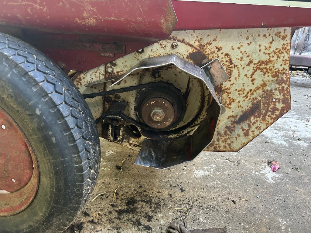

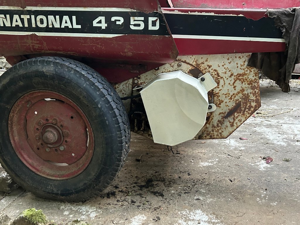

Ensuite, carter de protection de chaine manquant, j'ai réalisé un cache avec un morceau de ferraille du vieux garde-boue de l'IH et une découpe dans une tôle de boiler/chaudière :grin:
Le résultat est plus que bien, je dois dire
Plus qu'à tester la presse avec du préfané, d'ici 3 semaines/1 mois, pour les 1ers retours ;-) :super:

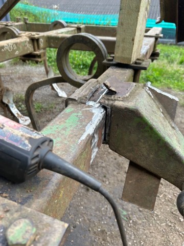

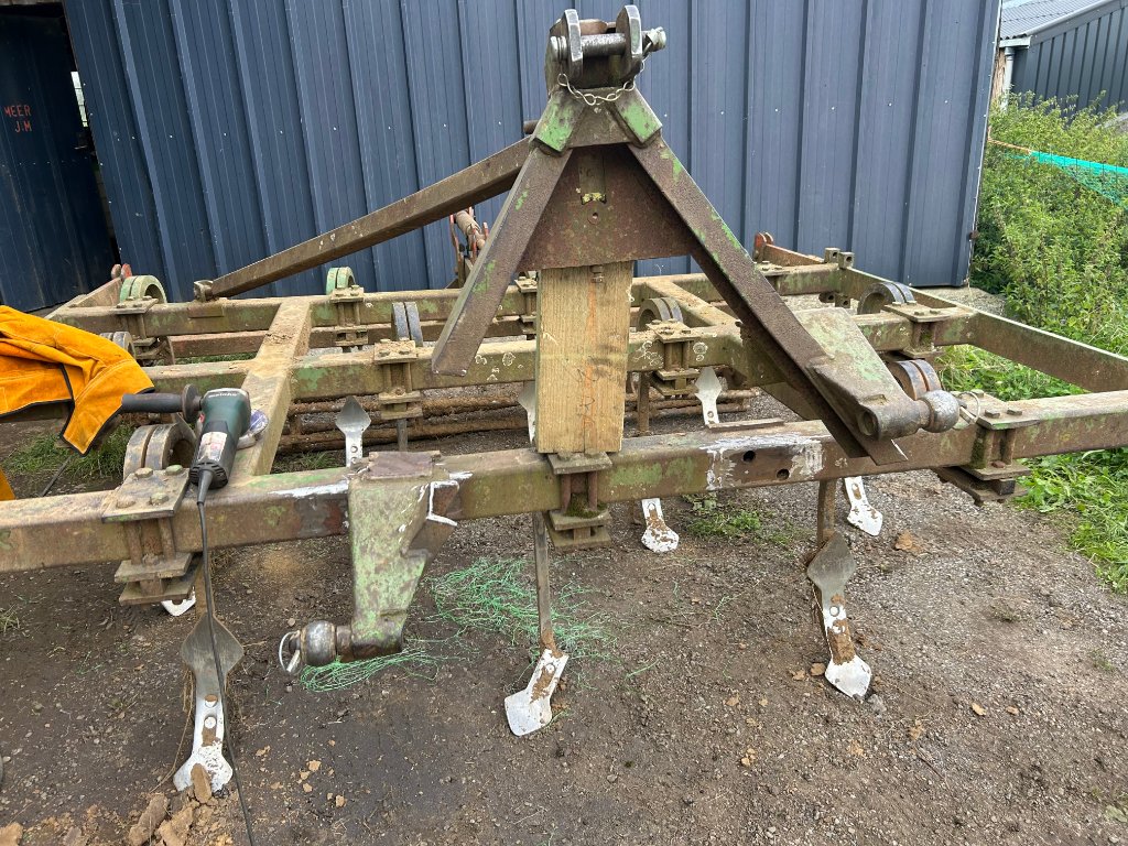

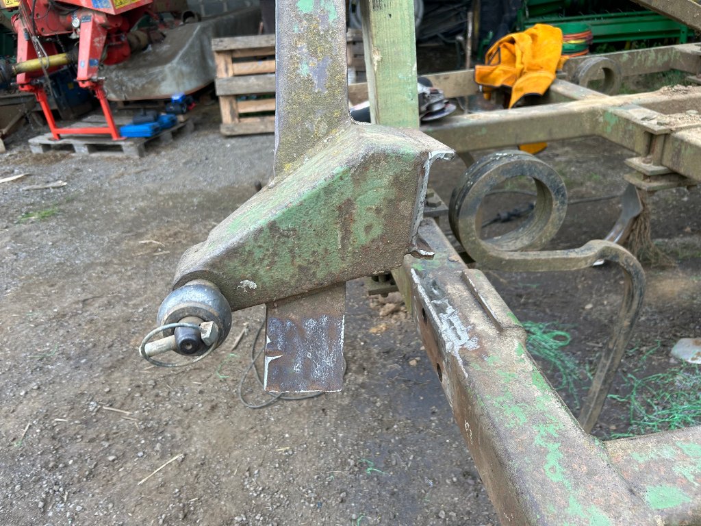

La suite des réparations, casse de l'attelage d'un déchaumeur, qui avait été mal soudé/réparé ;-)
L'attelage a cassé au niveau des soudures mais l'attelage est également tordu, du coup, réparation, en cours
Cette attache est déjà remontée avec 2 tiges filetées soudées, côté attelage mais quand tout sera en place, il y aura une soudure pour tout consolider :super:
Sur la dernière photo, on peut voir les 2 trous, au travers desquels, 2 boulons étaient visés, car il y a un filet dans la partie attache.
Malheureusement ces boulons n'étaient plus présents et cassés dans le filet, j'ai réussi à sortir le rester d'un et visserai une tige filetée, à la place.

Vérifie bien la classe d'acier de ta tige filetée. Bien souvent, c'est de l'acier à ferrer les bourricots
Je préfère toujours une vis, la classe est inscrite sur la tête
Messages : 2136
babali80 a écrit : 15 sept. 2024, 21:51 Vérifie bien la classe d'acier de ta tige filetée. Bien souvent, c'est de l'acier à ferrer les bourricots
Salut Olivier, je n'ai vraiment aucune idée de la classe d'acier de la tige filetée, c'était celle, montées sur l'IH pour tenir le bâti du chargeur, juste au dessus du capot :grin:
Finalement, on a tout remis en place, resserré les écrous et les tiges et après l'avoir attelé pour vérifier si tout était bien aligné, on a soudé les attaches, comme ça, aucun risque pour la suite, enfin, je suis confiant sur les soudures :grin: ::d
