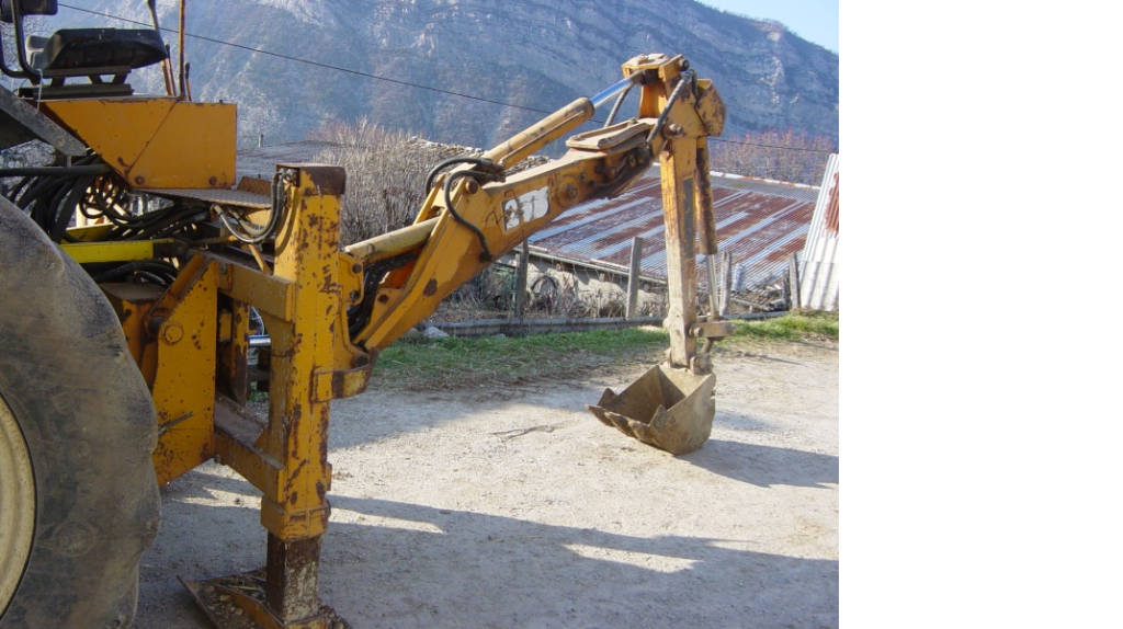

je suis sur une pelle rétro faucheux 275. ça a l'air d'être un beau bébé. Pompe hydrau autonome entraînée par la pdf.
Vous connaissez? Un retour d'expérience sur ce modèle? Quelqu'un aurait-il par hasard les caractéristiques techniques?

J'ai récupéré les dimensions ce soir afin d'organiser le transport, eh oui je l'ai réservée.
En position repliée, elle fait 2,00m de large x 2,90m de haut
ça commence à faire un beau bébé...
Personne ne connaît ce matériel?

Du tout, mais après, comme toute pelle, les axes et le jeu potentiel, l'étanchéité des vérins, c'est surtout cela qui compte !
Elle est "plug & play" sur ton 8006 ou il faut que tu réalises des attaches supplémentaires ?

oui c'est tout à fait ça, je vais la chercher dimanche prochain, sur un plateau derrière mon Defender. ça va être sportif! Je ferai des photos, promis!
Non, elle ne sera pas "plug and play". En fait, le propriétaire actuel a fait une adaptation sur le 3 points, mais c'est mal fait, il y a un déport énorme. Il n'arrive pas à la lever avec son IH....
Elle est en bon état, à priori. Je verrai sur place si besoin de négocier le prix.
C'est assez gros comme pelle, elle fait la largeur du 8006.
J'aurai certainement besoin de vos conseils pour faire l'attache sur le tracteur.
