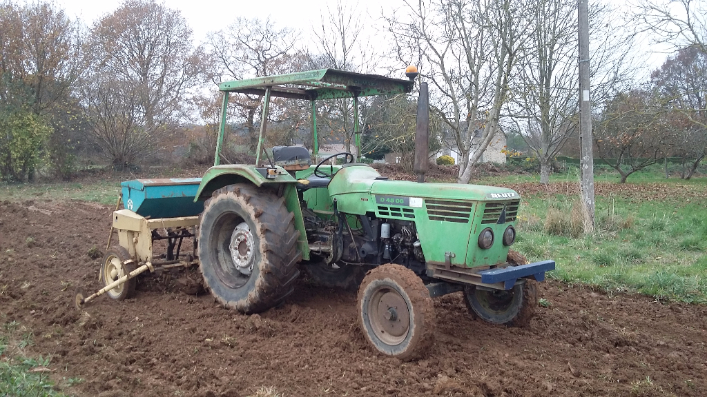

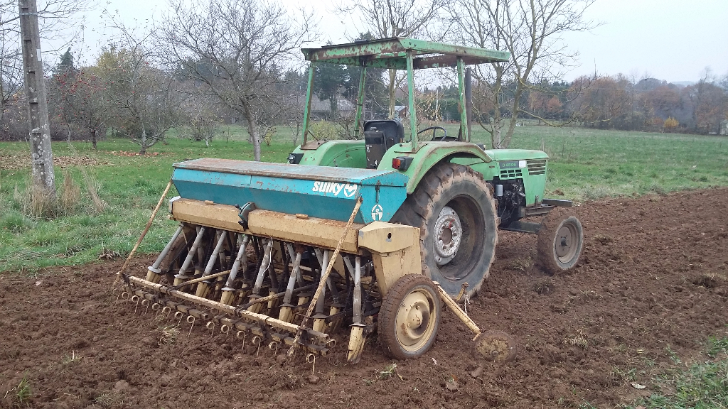

Les photos comme je te l'avait dit Charles :grin:
