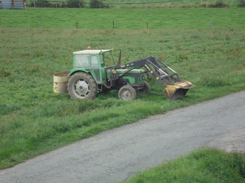

Moi je suis d'accord avec charles, le dx90 en 4RM il va partir a un prix raisonnable, et ensuite t'achète un 7206 ou un du genre avec chargeur.
Regarde le mien, 9700heures et jamais eu de problème a part un bras de relevage brisé mais c'est a cause du contre poids un peu trop gros :triste1:
