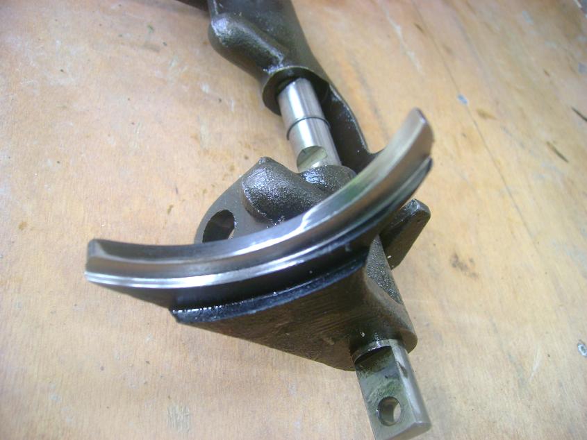

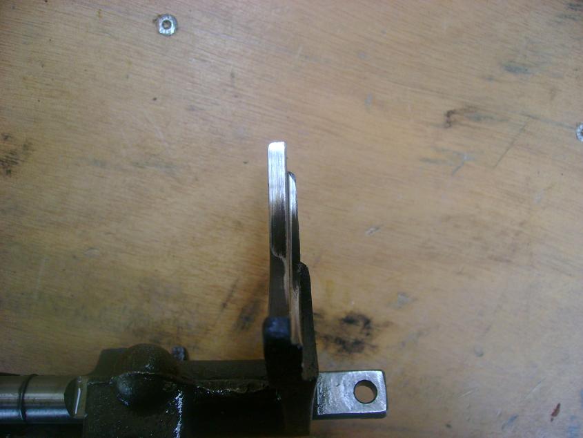

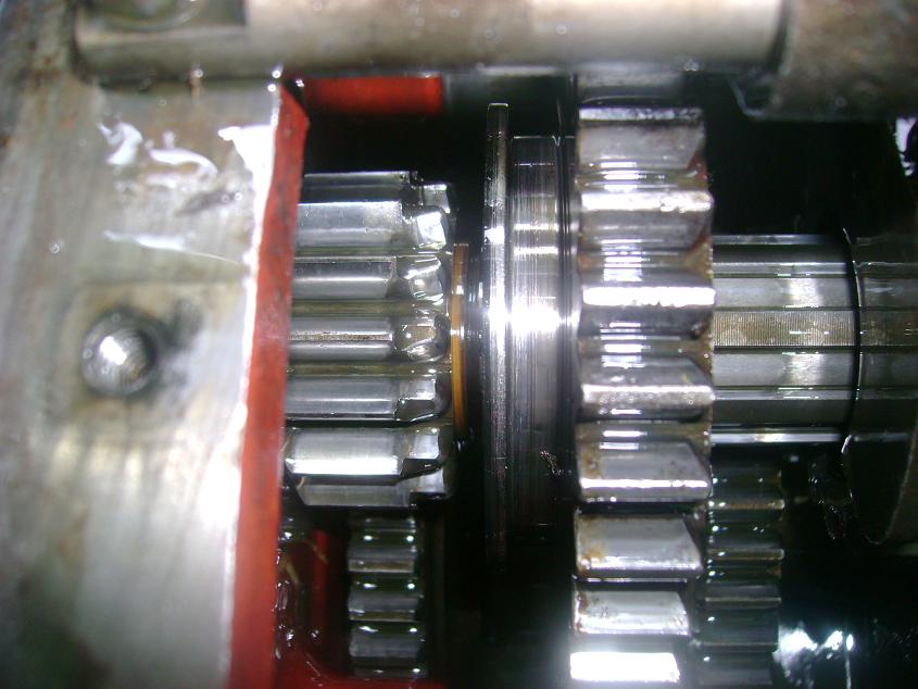

J'ai donc rouvert le couvercle et après démontage de la fourchette en question , voilà ce que j'ai constaté (photos). Le pignon est bien malade et j'imagine que la couronne qui vient s'emboiter dessus ne doit pas être mieux. La fourchette est un peu bouffée elle aussi... C'est pas étonnant que ça ne tient pas!
J'aimerai donc avoir un avis éclairé sur la marche à suivre :changement des pièces uniquement: pignon, fourchettes...ou changement de la boite complete: d'occase de préférence vu le prix que ça doit couter et encore faut il en trouver une identique (moteur f3l912, un seul levier avec un petit selecteur de gamme sur le coté gauche du couvercle). Est ce que d'autres modèles (séries 05 ou 06) ont la même boite? Est ce que c'est faisable seul ou faut il un outillage spécifique et donc faire appel à un professionnel? Avez vous un ordre de prix de telles réparations et est ce que ça vaut le coup? Le tracteur a environ 7000 heures...

je viens d'appeler 2 casses près de chez moi: l'un me propose une boite de 4006 à 3000 h d'origine pour 1500E ht (!) et l'autre m'a dit qu'il pouvait m'avoir le pignon d'entrée de boite (qu'on voit sur la photo) pour 270E ht en neuf, et pour celui qui s'emboite dessus ainsi que la fourchette il pouvait me trouver ça d'occase. Pour le démontage du couvercle, rien de plus simple: mettre tt au point mort, dévisser tous les boulons du couvercle, débrancher le contacteur de démarrage, démonter le tuyau du circuit hydro et soulever le couvercle. Le plus dur pour un novice comme moi sera de désacoupler la boite. Le gars que j'ai eu à la casse m'a dit qu'il fallait desacoupler au niveau de la cloche d'embrayage (6 boulons). Je vais donc voir ça de plus près et je suis donc à la recherche de conseils sur la marche à suivre pour désacoupler, l'equipement nécessaire, de photos, bref de tt ce qui pourra me faciliter la tâche! Cordialement

Pour information
Sur la premiere photo
le petit pignon a Gauche, c'est l'arbre d'entrée de boite TARIF : ~1500 €
Le pignon de droite avec le "syncro" TARIF : ~900 €
La fourchette TARIF : ~300€
Cela bien entendu en neuf et HT
Pour information
