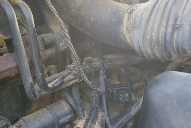

Je viens de remplacer le compresseur de climatisation de l'Agrotron, tout va à merveille :hehe: , ça va faire du bien de pouvoir fermer les vitres pour déchaumer !
Seulement le ventilateur électrique du condenseur de la climatisation ne se met pas en route, malgré la commande (il est passant) du pressostat haute pression (celui de sécurité fonctionne et permet au compresseur de se couper en cas de manque de gaz et en cas de haute pression).
Le ventilateur est bon, le relais de commande du ventilateur n'est pas en cause, puisqu'il n'est pas commandé (pas d'alimentation de la bobine).
Et c'est de là que les fils de commande du relais partent sous la cabine et je ne sais pas où ils arrivent.
Electriquement tout le reste fonctionne normalement.
Merci pour vos réponses.

Bon j'ai chercher encore un peu et c'est pas terrible :erk:
Le fil de masse de la commande du relais du ventilateur de la climatisation s'arrête dans le scotch qui entoure les fils aux intersections dans les gaines du faisceau, à 20cm du relais .... J'ai donc tiré une nouvelle masse !
Le fil, qui alimente le pressostat de régulation HP est marron, il n'est pas alimenté :berk1: .
J'ai donc alimenté le pressostat avec le fil d'alimentation de l'embrayage du compresseur :idea: .
Le fil de départ du pressostat (marron et blanc) alimente bien le relais du ventilateur :) .
Mais le relais du ventilateur est HS :aille2: .
Si quelqu'un sait d'où part ce fil marron d'alimentation du pressostat de régulation, je suis preneur !
Merci à tous.

Non le compresseur était d'origine, je pense plutôt que le ventilateur n'a jamais tourné et que ça n'a pas aidé pour la longévité du compresseur.
D'ailleurs le ventilateur était bloqué de ne pas avoir tourné!
Par contre j'aimerais vraiment câbler l'alimentation du pressostat correctement !
J'ai des surprises assez régulièrement avec ce tracteur, je pense que dans ces années là le contrôle qualité était pour le moins défaillant.
Jean

Le ventilateur dont je parle est situé tout à l'avant du tracteur devant le radiateur de climatisation sur lequel il est accroché. Le ventilateur de l'habitacle me semble être dans l'aile arrière gauche, mais je n'en suis pas sûr ...

Chez deutz le fil marron c'est la masse.
et pour les ventilos de ventil c'est sous le siège entre le siège et les ailes. un bonheur à démonté^^

Merci KHD 29,
Je crois que je n'ai rien à modifier, mon câblage est déjà au mieux !
Soucis résolu :taré1: .
