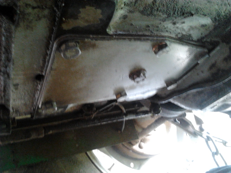

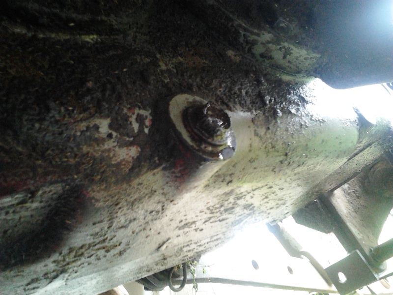

Mais cela m'a demandé pas mal d’énergie car les vis bouchons étaient dans un piteux état.
>1er question: Savez vous ou je peux me procurer ce genre de vis ? (voir photo1)

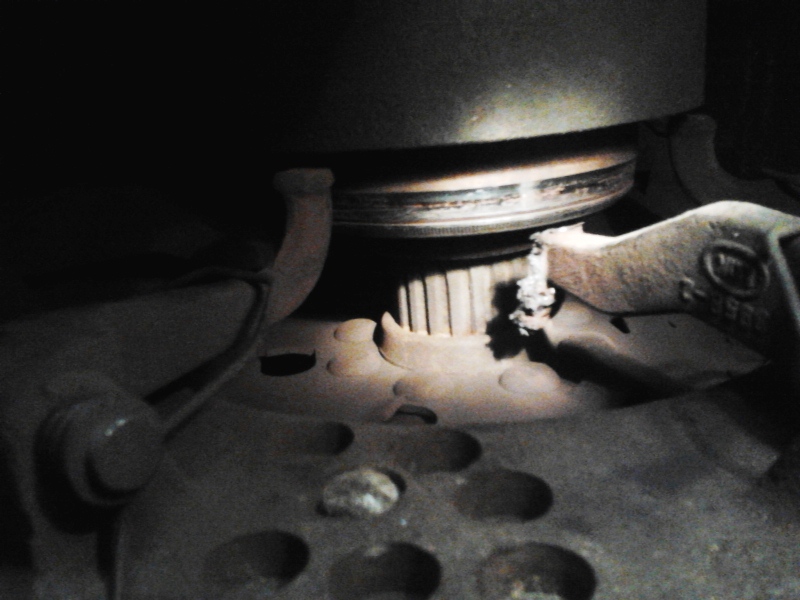

>2eme question: J'ai dû démonter la trappe sous la boite de vitesse (voir photo2) pour vidanger une partie de l'huile mais je n'ai pas trouver de joint et maintenant il y a une très légère fuite.
Y avait il un joint à l'origine et de quel nature?

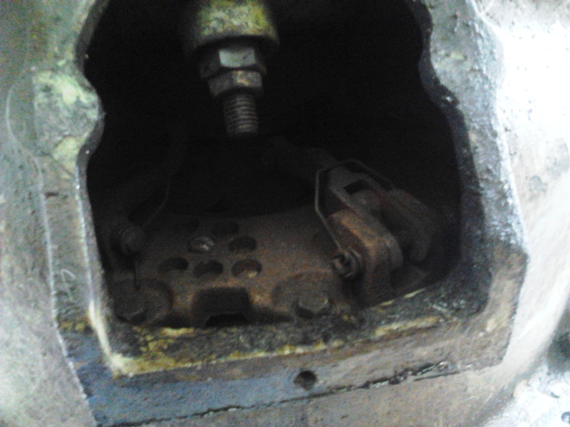

Tout allais alors pour le mieux MAIS, en faisant un petit tour de tracteur dans le futur verger, l'embrayage s'est mis a dysfonctionner.
Il était déjà bruyant lorsque j'appuyai sur la pédale mais là, les vitesses passaient en faisant un bruits d'engrenages très désagréable !
Je suis rentré tant bien que mal sous la grange et j'ai jeté un coup d’œil au niveau de la trappe sous l'embrayage et là j'ai découvert des petits copeaux qui venaient d'un levier d'embrayage (ref. Deutz 230 7065 d’après mon guide des pièces détachées) (voir photo3).
C'est clairement ce levier qui bloque le mouvement de la pédale d'embrayage.
> 3eme question: Puis je retirer ce levier sans le changer ou dois je le changer absolument.
Dans le second cas, ou puis je acheter un pièce neuve. Est ce partie facile ?
MERCI d'avance pour vos conseils précieux.
P.S: Si vous connaissez un réparateur Deutz dans la région Parisienne, faites moi connaitre ses coordonnées car il faut que le tracteur fonctionne absolument pour l'automne prochain ! :(
Levier référence 230 7065

ce serait pas plutôt ta butée qui serait grippé? le roulement qui appuie sur tes doigts d'embrayage. regarde u peu mieu pour vérifié. mais là tu seras obligé de le coupé en deux

En regardant de prêt, voilà ce qu'on peux voir!
Les 3 leviers sont dans le même état...
Les leviers concernant la prise de force sont nickel.

Tu es bon pour couper le tracteur en deux et remplacer le mécanisme d'embrayage!
Pour les pièces, tu as aussi Granit (http://www.granit-parts.fr/opencms/GF/web/fr/) mais je ne crois pas que ce soit moins cher que chez KHD.
Bon courage!
