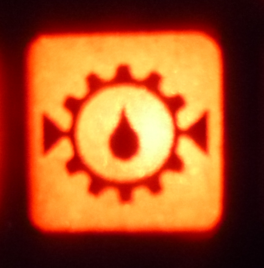

Comme si c'était nécessaire, voilà qu'il y a un témoin qui fait hurler le tableau de bord depuis hier... Comment controler que c'est le capteur qui déconne ou qu'il y a réellement un problème? Il y a de l'huile dans la boite en tout cas.

salut
Tu n'entend pas de bruit anormal ?
le capteur il me semble est vers les supports filtre coter droit
La pompe elle est dans le pont arrière sous le relevage

Heu non, pas de bruit anormal mais on n'ose plus aller sur la route en attendant d'en savoir plus.
J'ai regardé, il y a bien le capteur sur le support des filtres comme tu dis. Il suffirait donc peut-être de mettre un autre pour voir si c'est lui ou pas. Ca serait vraiment pas drôle de devoir encore ouvrir le tracteur...
Merci en tout cas.

Enlève le capteur,démarre ,et regarde si l'huile sort avec une petite pression,si oui le capteur peut être en cause,si non,la ca sent pas bon !!!
Ne débraye pas ,ca coupe la pompe
Le mieu serais de monter un mano de pression dessus
Le tdb phoenix est connu aussi pour crier pour n'importe quoi!!!
