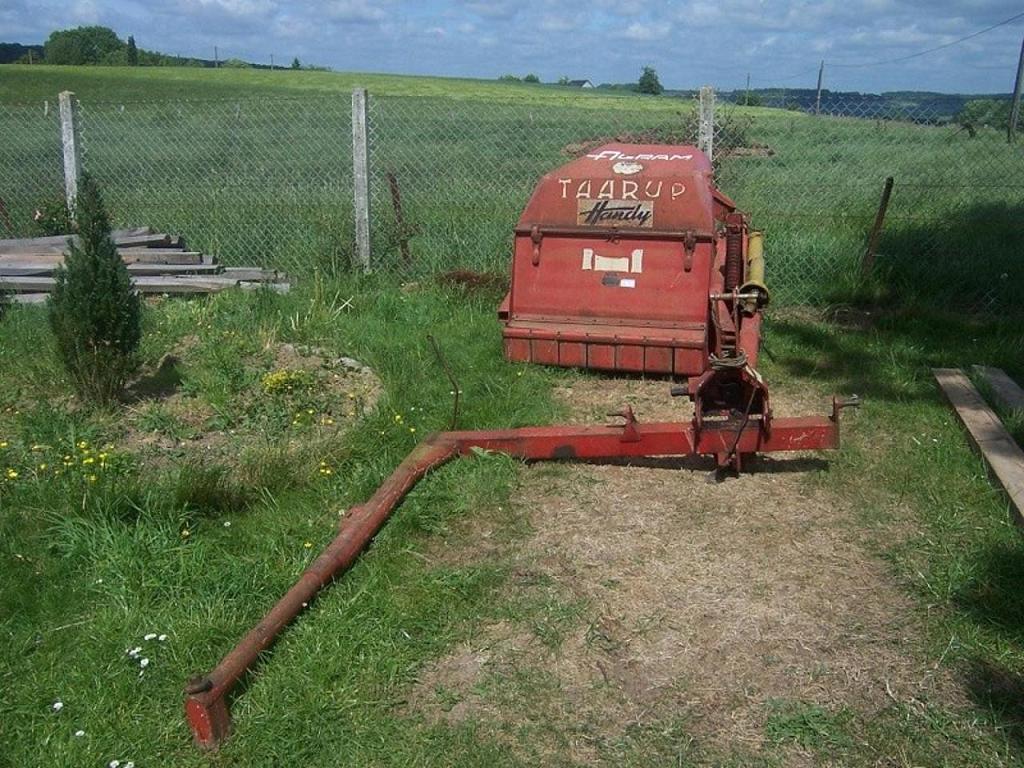

Est-ce que le "machin sur la photo" n'est pas plutôt une ensileuse? D'accord, ça hache l'herbe, mais ça n'a rien à voir avec un broyeur. J'ai un broyeur à fléaux et axe horizontal de 1m90 qui fonctionne pas mal, même pour couper des petites repousses d'arbres (<5cm) et que mon 4006 emmène sans problème.
Messages : 13281
Re: AVIS BROYEUR TAARUP
Effectivement c'est un genre d'ensileuse avec un axe horizontal. On s'en sert/servait pas mal pour la luzerne, le trèfle par chez moi. Soit le TAarup était fixe, soit trainé avec un système en L qui lui était fixe sur le tracteur (image 2). On venait accrocher le Taarup qui restait au champ, on fixait le cardan et après on ensilait. La benne était accrochée à la partie solidaire du tracteur.
La base de la goulotte pouvait se changer, et du coup on avait un broyeur à marteaux :)
Ensuite, pour passer près des haies, je privilégierais un broyeur déporté, comme un gyrobroyeur, mais qui fait un travail de qualité moindre je trouve surtout quand l'herbe est un peu humide. Le broyeur à axe horizontal à déport serait le top, en 1.5m par exemple, mais les prix s'envolent par contre.

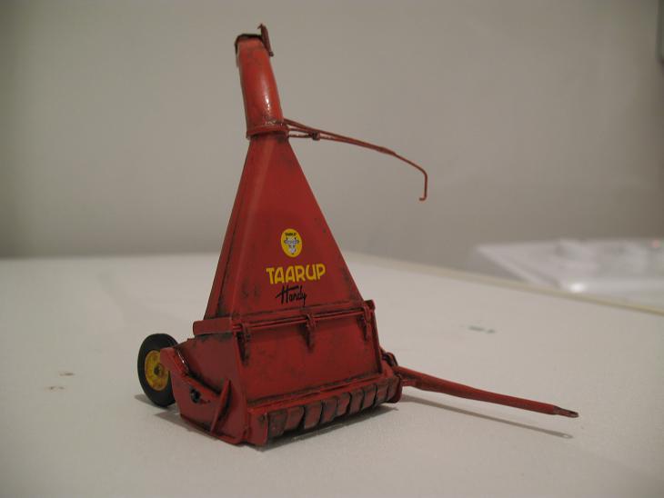

C est ni plus ni moins qu un broyeur a axe horizontal, sauf que ce ne sont ni des marteaux, ni des couteaux Y, mais des palettes...pour pouvoir couper et créer un effet de propulsion pour ejecter le fourrage dans la grande hotte

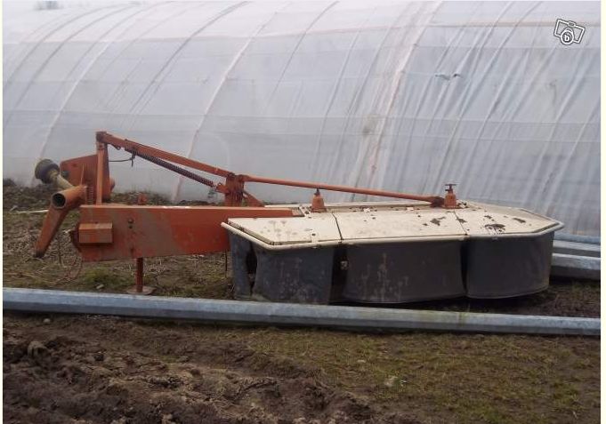

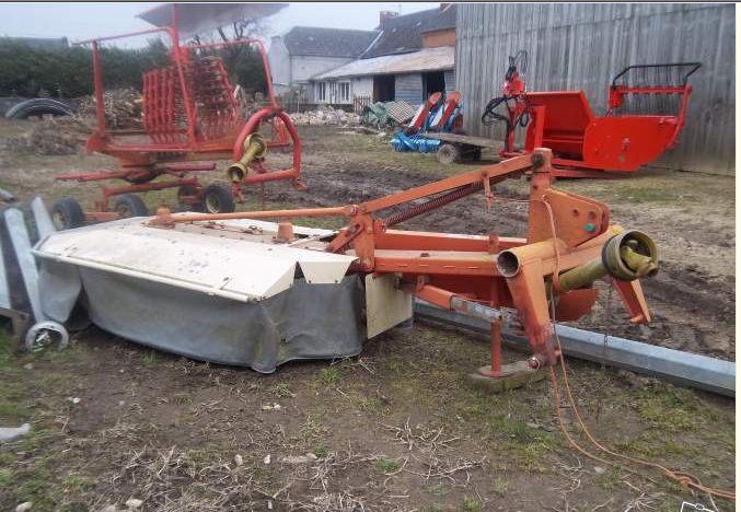

Merci des infos.Finalement, j'ai laissé tombé le TAARUP et changé d'avis, car tombé sur une bonne occas :P en faucheuse:
Bon état général: Pas de jeux roulements, couteaux bons à changer,courroies ok.
Par chez moi il devient difficile de trouver du petit matériel :pleur4: , car beaucoup est parti en Pologne, Roumanie,..., c'est dommage. :nono:
Merci de vos avis et commentaires.
Bonne route à tous.

Elle a l'air bien propre la PZ! C'est du matériel solide et si elle n'a pas été malmenée et si elle a été entretenue un minimum, elle va te durer des années! En plus, tu trouves encore les pièces, au cas où... Les couteaux, c'est normal. Moi je les changes tous les 2 ou 3 ha, pour avoir une coupe nette. Ça coute trois fois rien. Toujours les changer tous en même temps.
Par contre, c'est quelle largeur? Ça me parait déjà bien pour un 3006.
