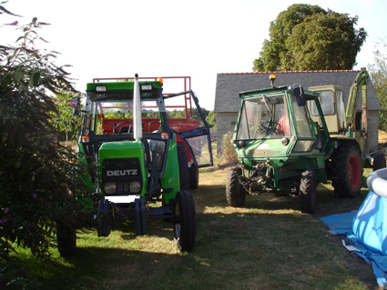

- 7207 & Intrac.jpg (174.68 Kio) Vu 1725 fois

Re: Présentation et première question
il est flambant neuf ton 7206

c'est celui d'un pote et ce serait officiellement un 07. Il a été repeint totalement et revu de fond en comble mécaniquement par son père, fou de méca. Il est magnifique.

- Messages : 13281
Superbe tes Deutz
