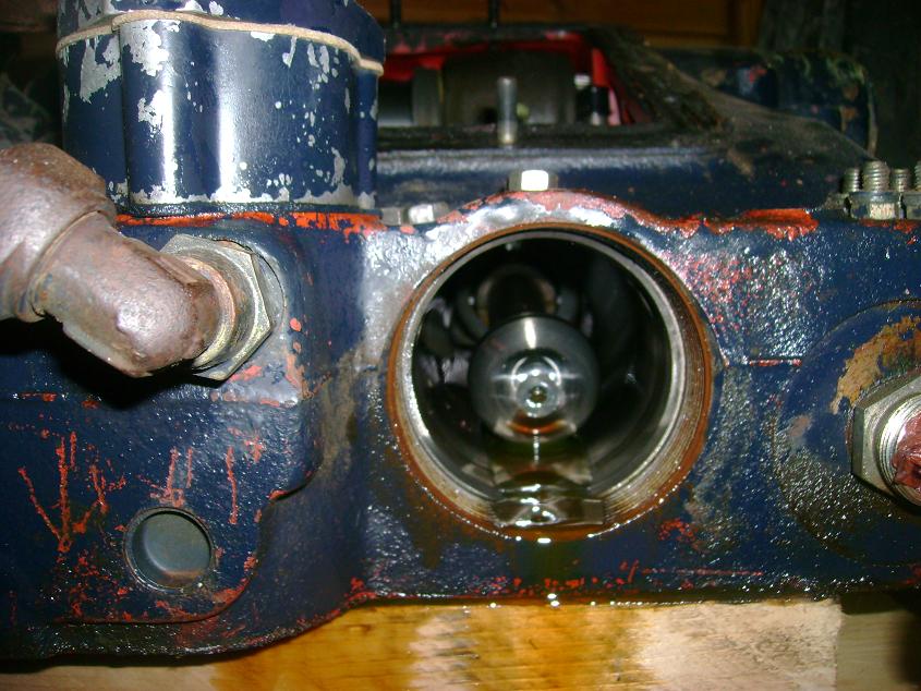

- DR22
- Messages : 290
- Enregistré le : 05 févr. 2012, 15:14
- Tracteur(s) : Deutz D4507
- Prénom : dav
Re: Relevage D5506 qui hoquete
Salut!

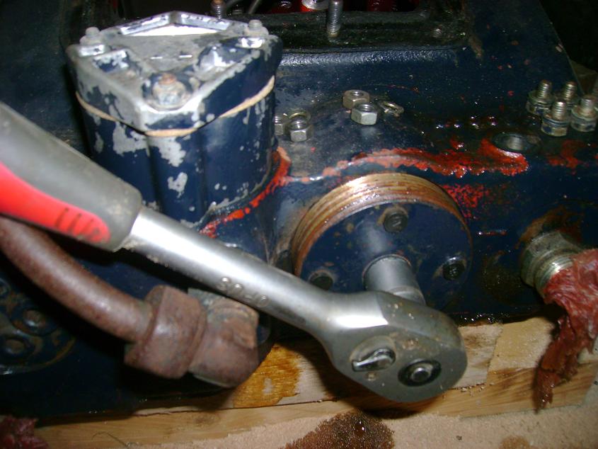

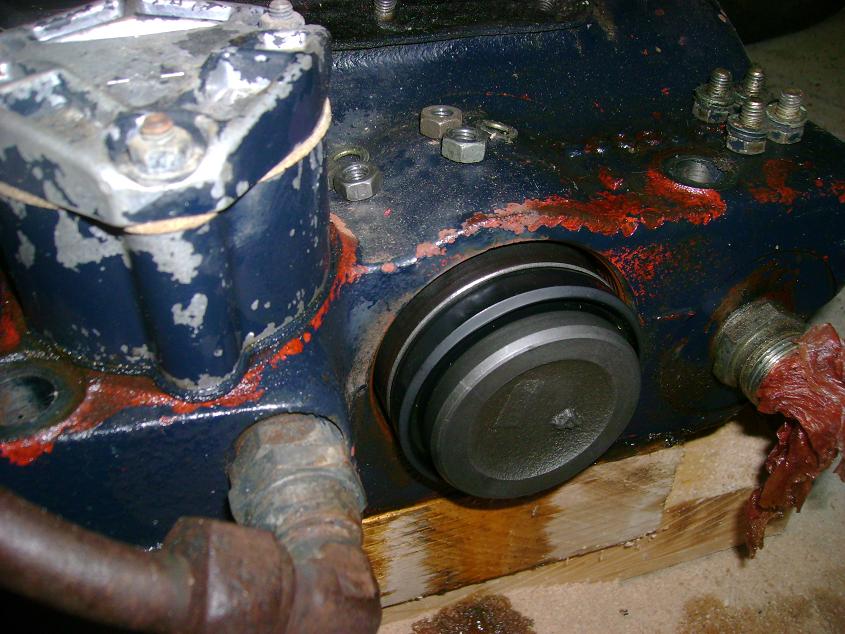

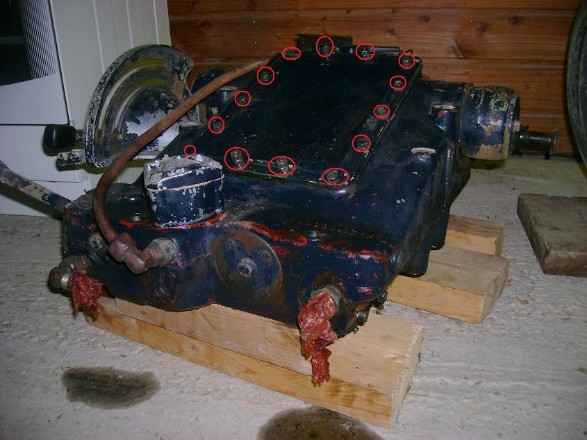

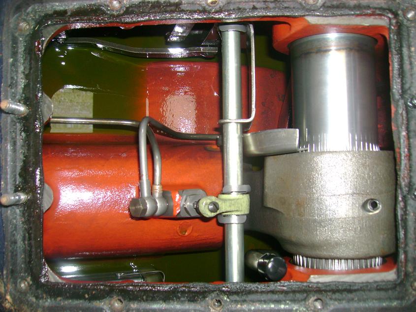

Pour vidanger l'huile de ton circuit hydraulique: pour le miens j'ai procédé comme suit:
- dévisser la conduite sous ta pompe
- placer un bac dessous (20L sera largement suffisant)
- démarrer le tracteur: la pompe va vider toute seule la quasi totalité du circuit. Important: arrêter le moteur dès que l'huile ne coule plus pour ne pas détériorer la pompe en la faisant tourner à vide!
- démonter la culasse (ronde) du piston de relevage
- j'ai ensuite démonté mon siège, son support, et ouvert la trappe de visite (14 boulons) qui est sous le support de siège (en faisant gaffe au joint). Ainsi, de l'intérieur du bloc relevage, tu peux plus facilement pousser le piston pour le sortir.
- remplacer les joints et refaire les opérations à l'inverse pour le remontage.
- pour le remplissage ou l'appoint du niveau d'huile, tu as un bouchon de remplissage à l'arrière du bloc relevage côté droit.
Je pense pas avoir oublié quelque chose(les pros ne manqueront pas de corriger si besoin!). Je te
mets quelques photos du miens, bon courage!
