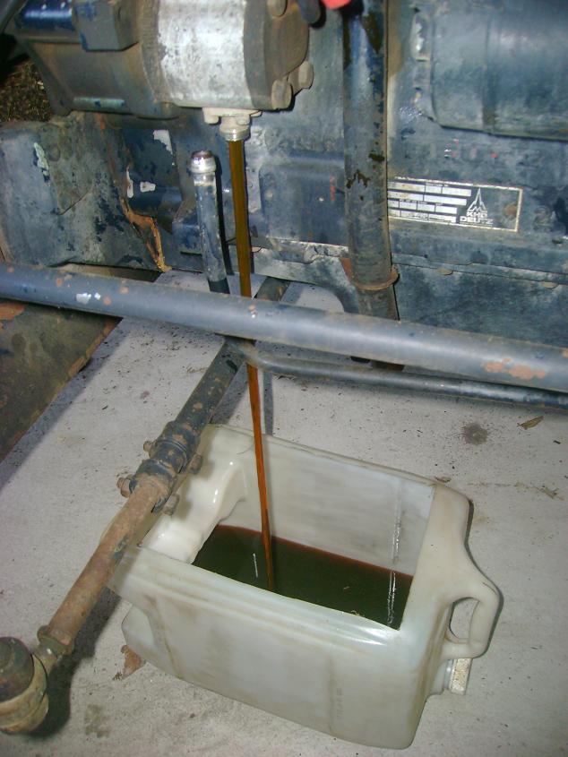

Salut tout le monde!
Comme y a souvent des questions sur le relevage et que j'ai l'intention de réviser entièrement le miens (hoquet en charge et baisse de la charge moteur arrêté...), je vais vous détailler mon démontage...

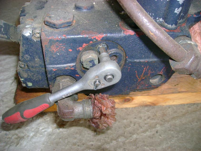

On commence par vidanger le circuit hydraulique: placer un bac sous la pompe puis dévisser la conduite sous la pompe. Mettre le moteur en marche: la pompe va vidanger le circuit toute seule. Attention: arrêter le moteur dès que l' huile ne coule plus pour ne pas détériorer la pompe en la faisant tourner à vide!

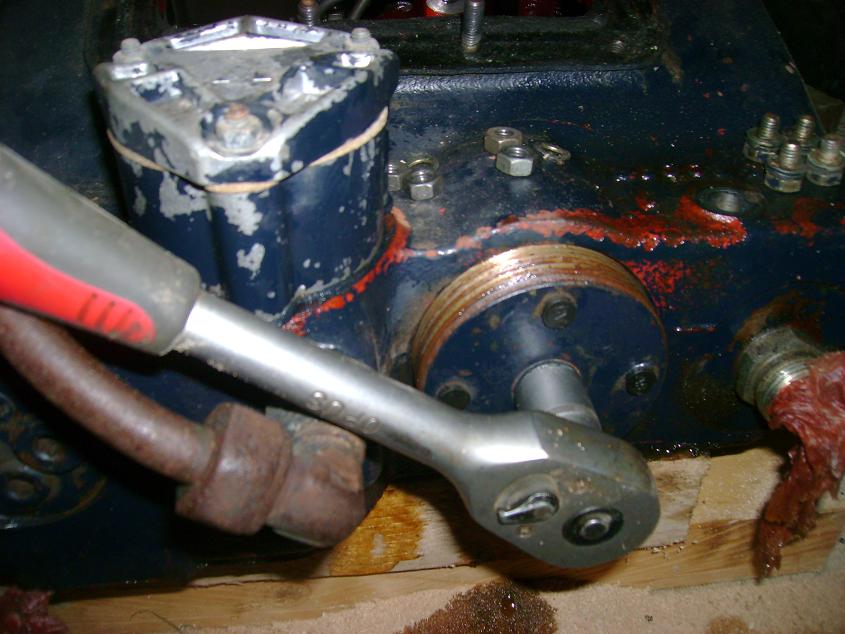

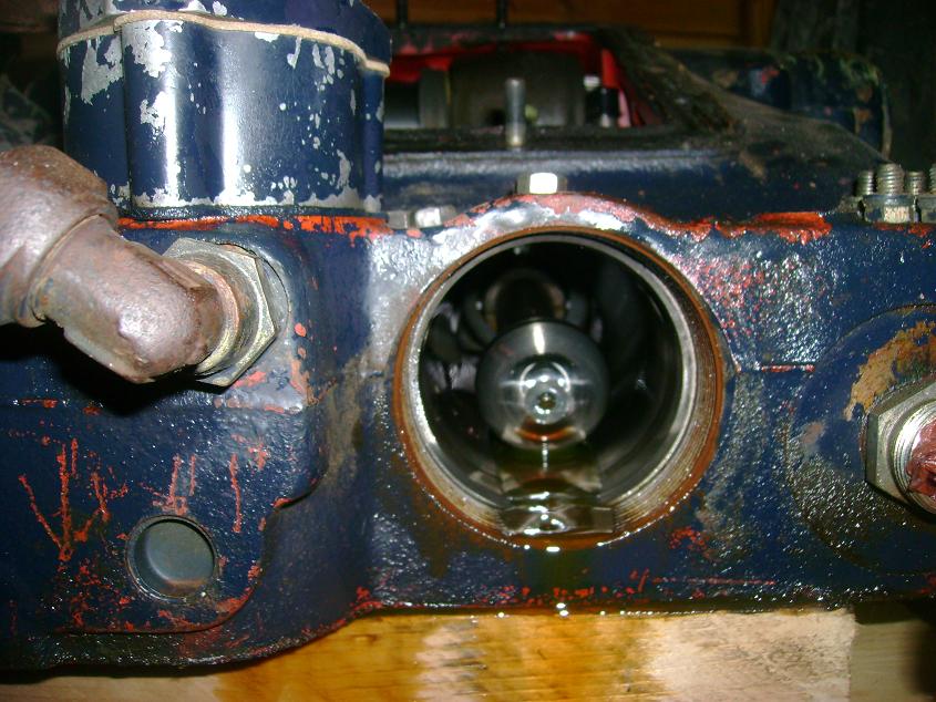

On continue:J'ai ensuite démonté le siège et son support pour atteindre la trappe de visite.

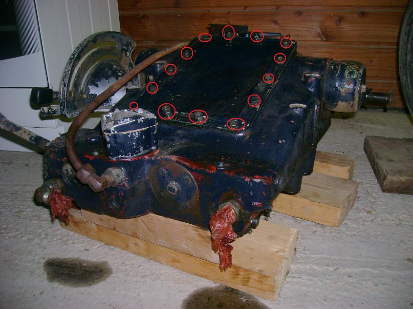

Pour des soucis de pont, j'ai dû soulever le bloc relevage en entier mais en temps normal ce n'est pas utile pour une simple révision!

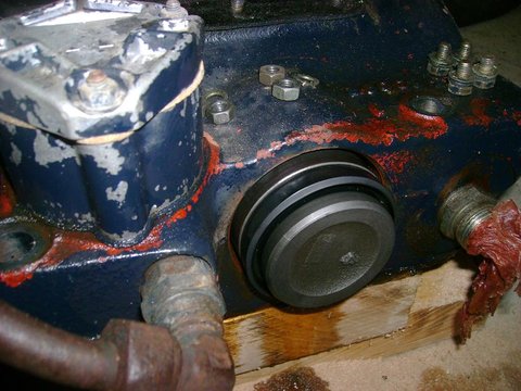

Cette trappe se démonte en enlevant les boulons tout autour. Pour changer le joint de piston, j'ai démonté la culasse ronde à l'avant du bloc Pour sortir le piston, je l'ai poussé de l'intérieur . Y a plus quà changer le joint!

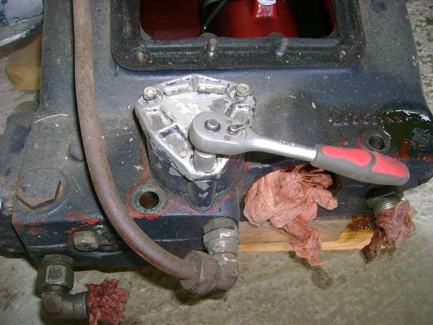

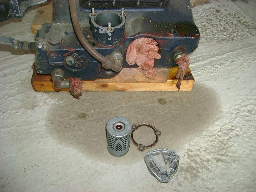

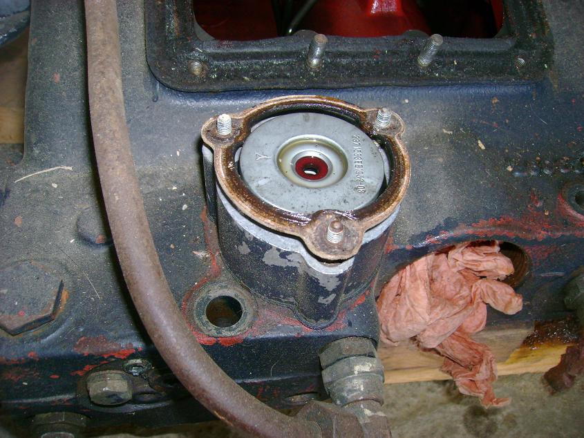

J'ai ensuite démonté le filtre qui se situe devant le bloc Y a plus qu'à le remplacer avec son joint de préférence...

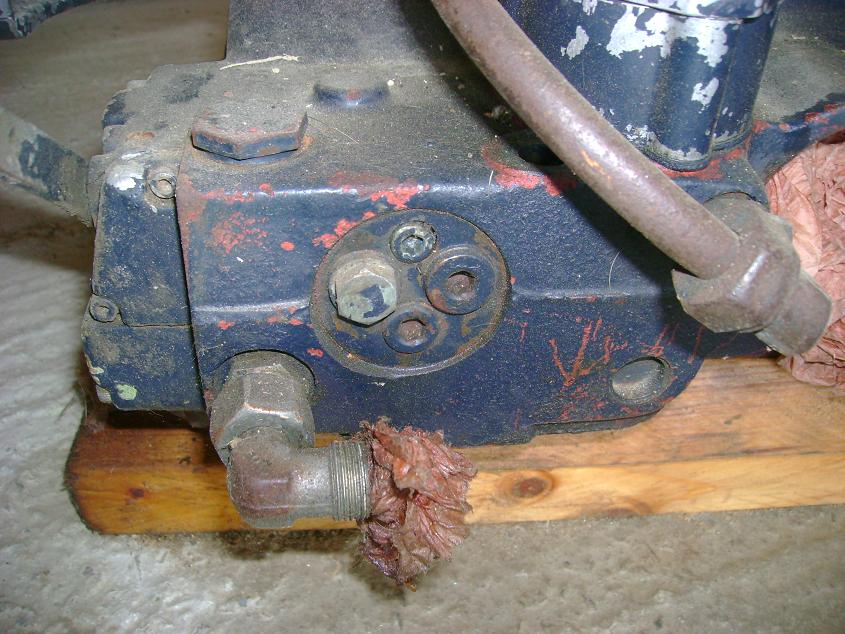

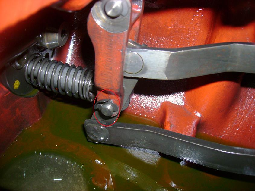

Tant que j'y suis, je suis allé faire un tour du côté des distributeurs.

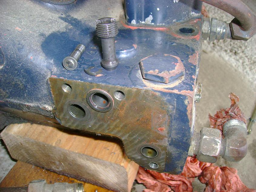

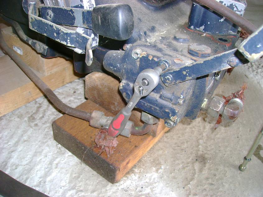

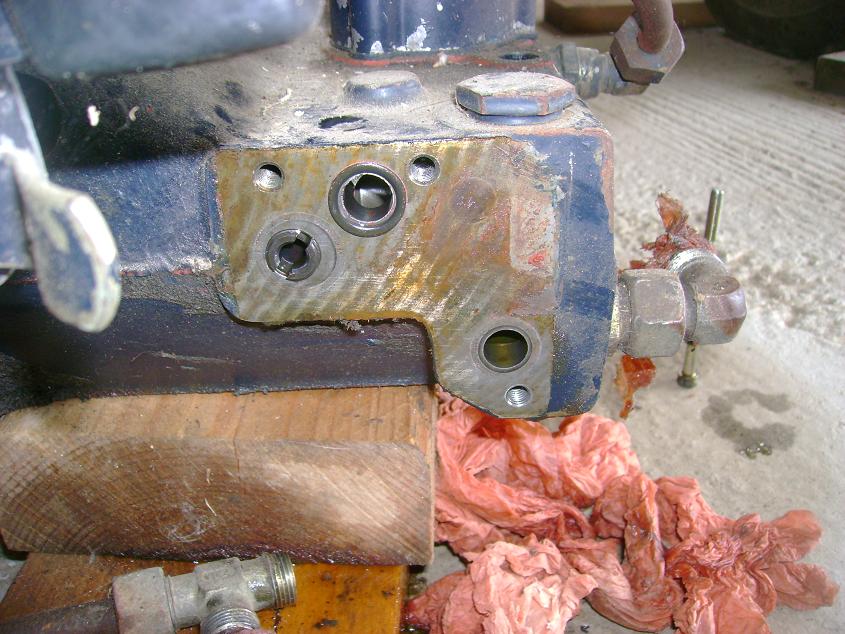

Pour le distributeur principal, j'ai commencé par démonter le distributeur auxiliaire sur le côté du bloc Ensuite, j'ai devissé la vis du haut sur le distributeur principal J'ai ensuite retiré la grosse vis fendue, dite vis pointeau, sur le côté au niveau du distributeur auxiliaire. Cette vis maintient le distributeur principal dans son logement. Puis j'ai retiré le circlip au niveau de la tringlerie à l'intérieur du bloc

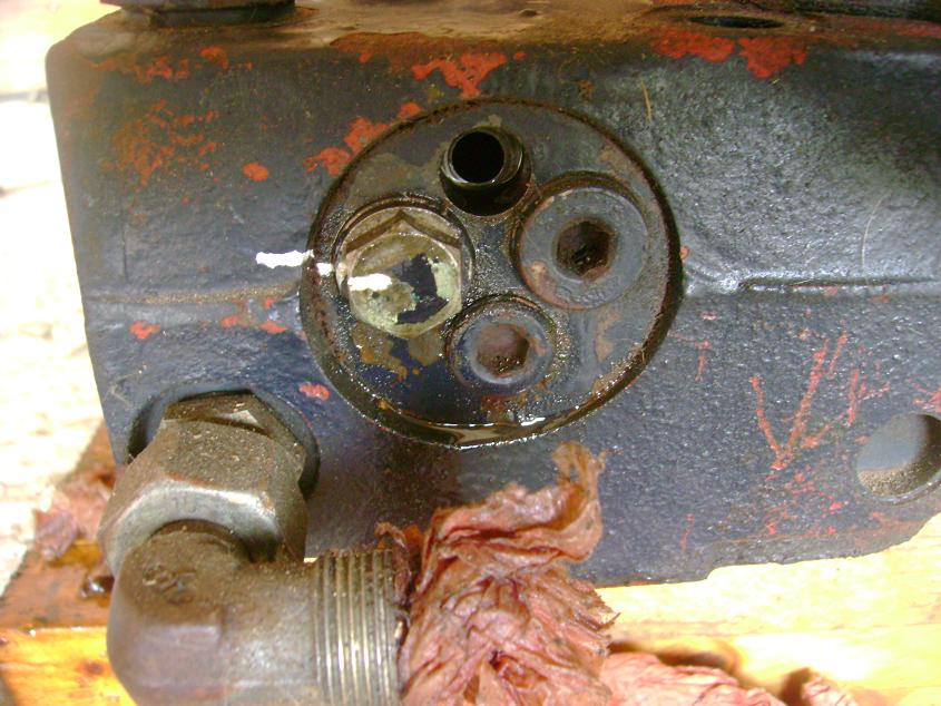

Alors je continue,

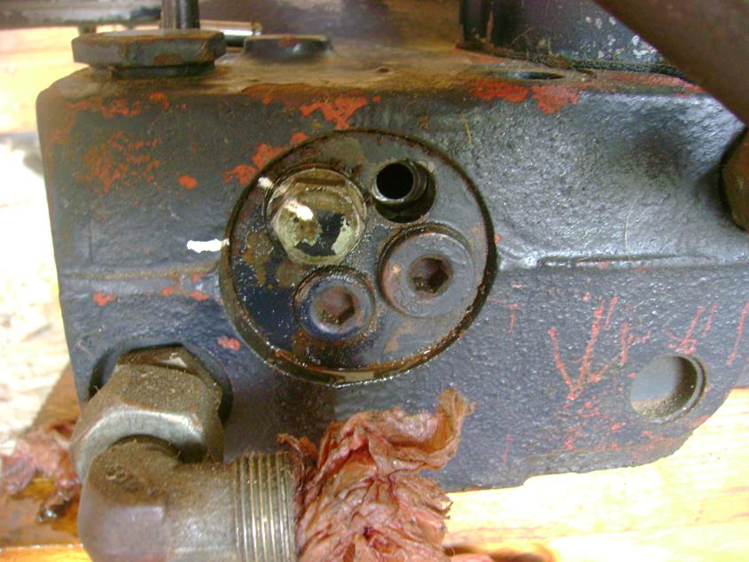

Petit détail que j'ai omis plus haut: j'ai préféré débloquer les trois bouchons sur la façade du distributeur principal lorsque celui ci était toujours en place avec la vis pointeau, ça évite d'avoir à trop le manipuler dans l'étau.

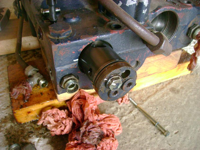

Pour sortir le distri, il faut le faire pivoter de 15 degrés dans le sens des aiguilles d'une montre Et y a plus qu'à le pousser de l'intérieur pour le sortir! Il faut ensuite changer les clapets et c'est là que j'aurai besoin de vos avis de spécialistes pour la marche à suivre...

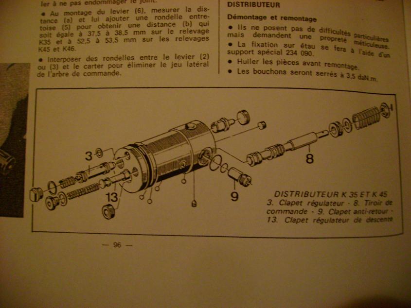

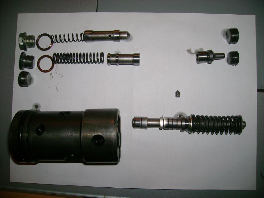

Bonsoir tout le monde,

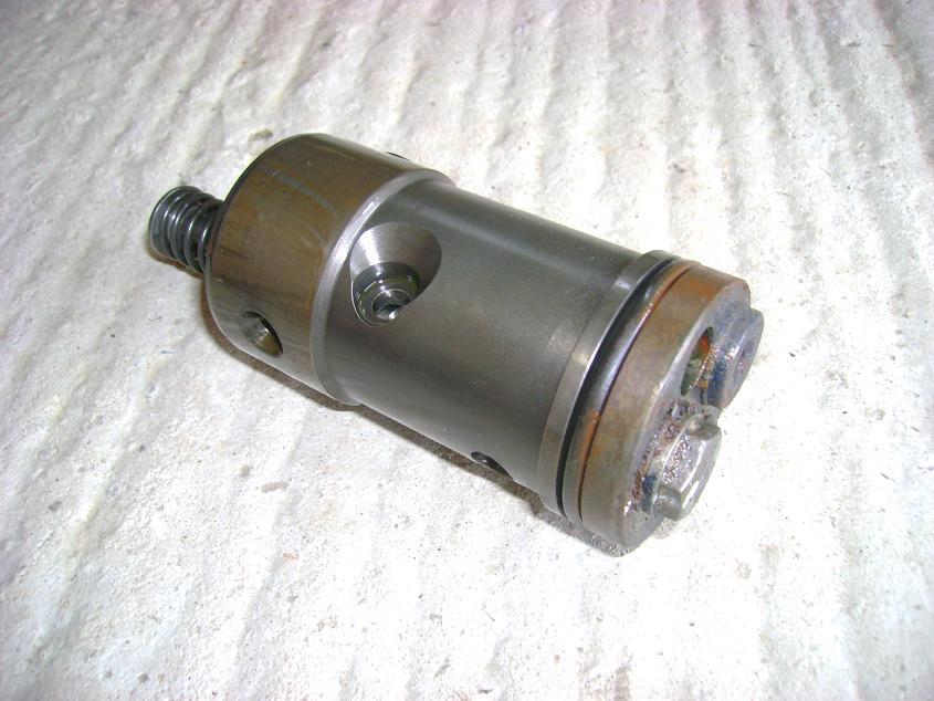

A l'aide de l'éclaté, j'ai démonté tout les différents éléments du distributeur principal, sauf le clapet anti retour 9
Je n'ai rien trouvé d'anormal à mes yeux. Il y a 3 ou 4 petites rainures circulaires sur le tiroir de commande 8: est ce qu'il devrait y avoir des joints à ces emplacements?
Au vu des symptomes (relevage qui descend tout seul en charge moteur à l'arrêt, et hoquet charge levée moteur en marche) y a t il des joints ou clapets à changer ou à vérifier quelque part et si oui lesquels seraient en cause d'après vous ?
Merci d'avance pour vos conseils!
