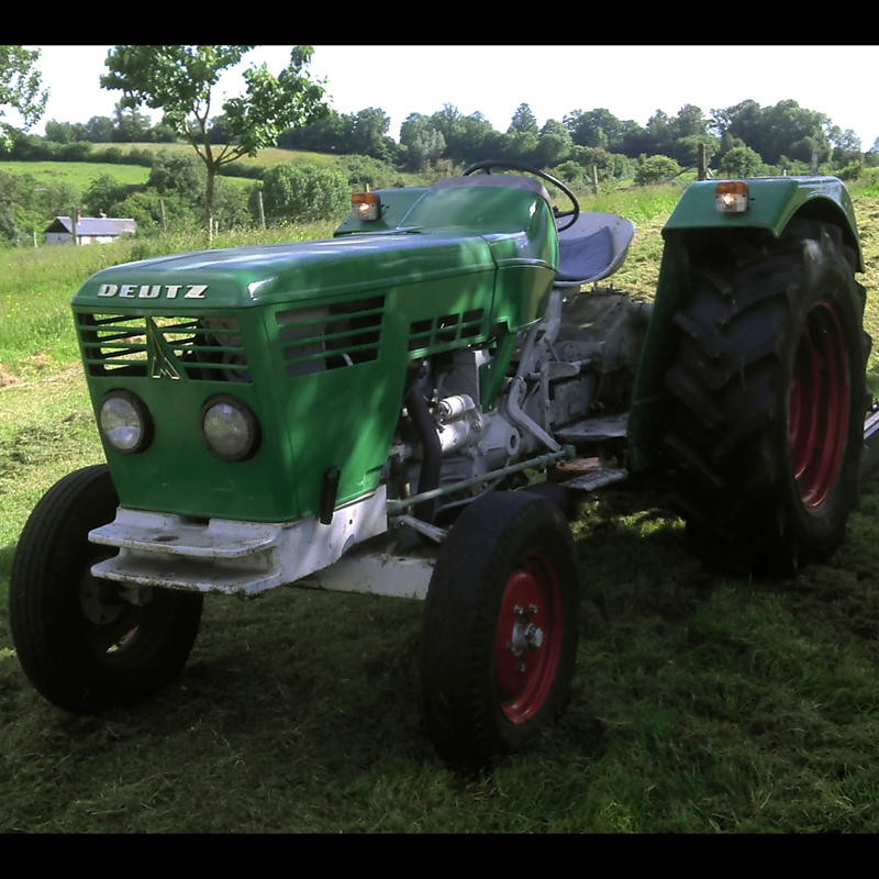

Deutz 4006 de l'année 1970. Je le remets peu à peu dans son état d'origine, dans la limite de mes capacités et de mon temps. Voici une photo de l'animal, avec son tableau de bord restauré (cf post électricité).

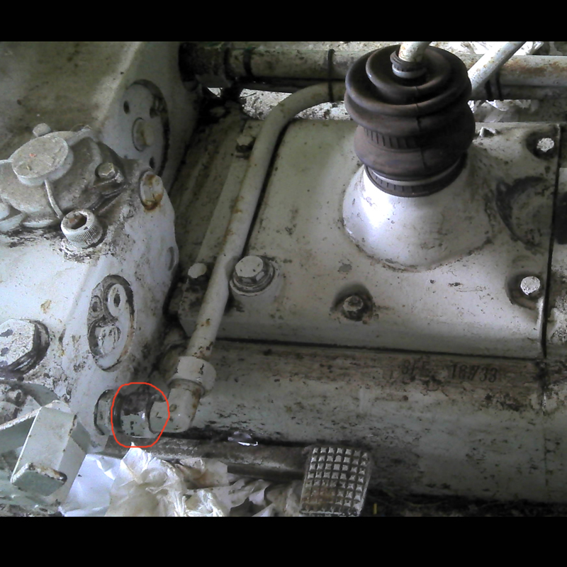

Je souhaite faire un joint au couvercle de boite de vitesse qui fuit. Malgré ce que j'ai pu lire sur le forum, je n'arrive pas à le démonter, quand je dévisse l'écrou entouré en rouge sur la photo, je n'ai pas assez de place pour extraire le tuyau qui bute contre la base du bouchon de remplissage. Et puis de l'huile coule quand je dévisse ce même écrou, est-ce normal, faut-il toucher à la manette à gauche qui est à la position intermédiaire ?
- Zizirider
- Messages : 811
- Localisation : JURA (39)
Re: Restauration d'un 4006 année 1970
Ouais pour l'huile c'est normal, c'est ton arrivée de pression d'huile de la pompe hydro, il faut que tu vidange l'huile du relevage (enfin c'est mieux parce que sa fait siphon sinon), et que tu desserre l'autre écrou aussi, ainsi tu enlève le coude complet et tu peut bouger ton tuyau

Il est beau ton 4006, parfaitement dans son jus ! Perso, j'adore

Ok pour retirer le coude complet mais quand je dévisse la partie entourée, je n'arrive pas à la désolidariser, donc j'aurai aussi du mal à tirer dessus vers le côté du tracteur pour désolidariser l'autre partie du coude? Pour le vidanger il faut une pompe japy ? J'avais pas prévu ça il me semble qu'on m'avait dit qu'il n'y avait pas besoin ...?
- Zizirider
- Messages : 811
Ce sont des olives, un pti coup de marteau pour la décoller, et pour la vidange soit tu démonte un tuyau a ta pompe hydro (a gauche du moteur) ou soit tu met un tuyau sur la prise d'huile arrière, bien s’arrêter des que sa coule plus pour ne pas abimer la pompe
