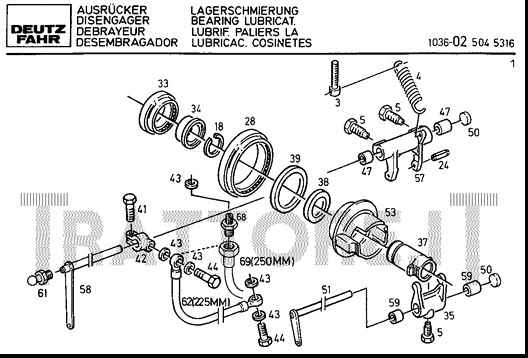

Je refais l'embrayage sur mon DX 4.57 mais je suis bloqué au niveau des butées je ne vois pas comment les enlever,faut'il enlever le porte butée qui est fixé sur le carter de boite de vitesses avec une dizaine de boulons.S'il faut l'enlever comment si prendre?Si quelqu'un peut m'aider je vous remerci.

bonjour d29 , pour sortir les butées il vaut sortir le clips n°18 pour sortir la butée 33 et 28
