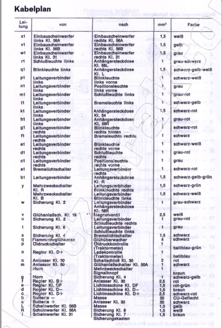

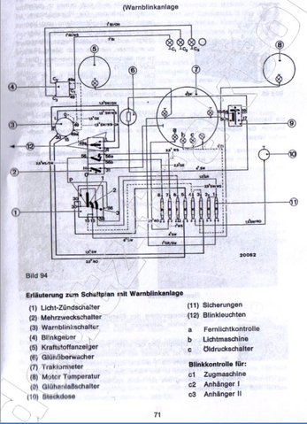

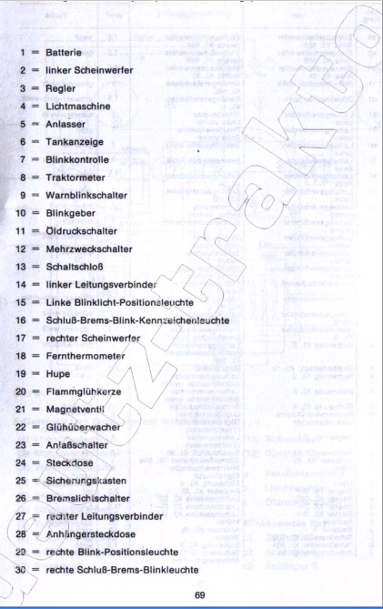

bonsoir a tous , pour le klaxon il est piloté par de la masse pou le + il part du fusible et vient directement au klaxon et quand tu appui sur le levier tu emmène de la masse , pour le klaxon de la 104 tu ne peut pas le mettre car il est piloté avec du + comme la carcasse est direct a la masse
pour le la sonde de colmatage du filtre a air il est en contact avec le collecteur donc la masse ,
la lampe elle est toujours alimenté en+ donc quand le filtre est salle le contact se fait dans la sonde ( par dépression bilame a l'intérieur contact ) puis la masse conduit jusqu’à la lampe donc +et - en fonction la lampe s'allume
autre je te met le schéma électrique du 5506 mais désolé c'est en allemand donc je te laisse la traduction
a + Thierry
