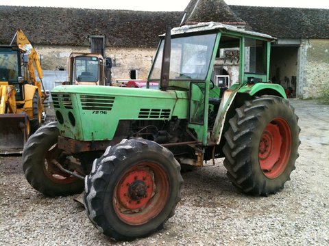

Le tracteur à son arrivée.

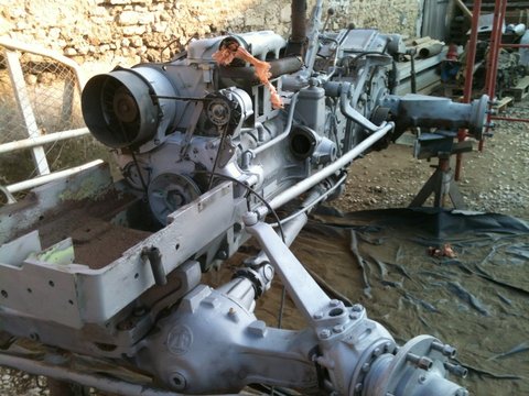

Après un bon coup de sableuse et beaucoup d'huile de coude

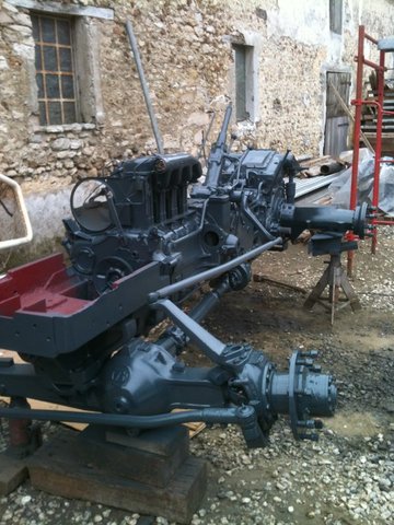

petite peinture
petite peinture
ça se termine
ça se termine

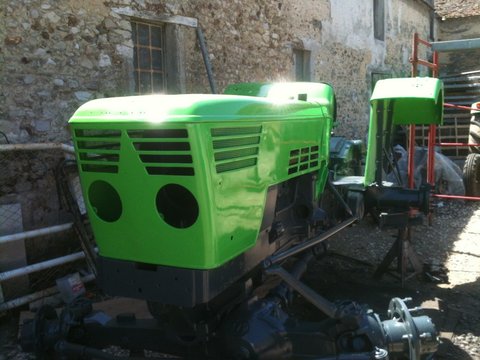

Bon l'éclairage devrait arrivé aujourd'hui encore un peu de galère pour refaire le faisceaux et remonter la cabine deja repeinte mais avec tout les joints et les vitres à remonter.
