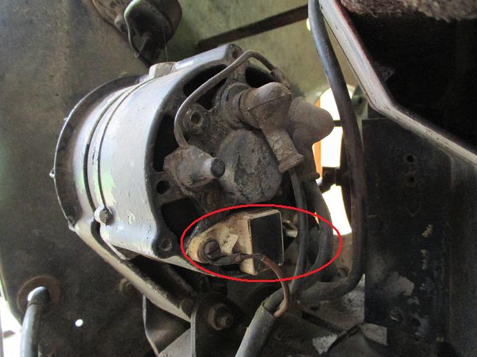

Message par DR22 »
Voici mon alternateur, avec le régulateur entouré en rouge

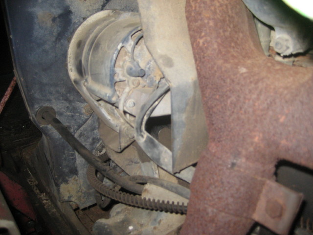

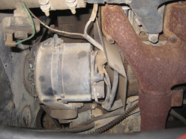

Bonsoir,
...et voici le mien, un peu masqué, mais qui ressemble beaucoup.
Il faut sans doute démonter un peu, mais j'ai fait au plus vite dans le hangar et sans lumière.
Qu'en pensez-vous ?
Merci d'avance.

Message par calimero 56 »
bonjour
le régulateur est sur l'alternateur
on le voie en bas
