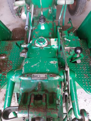

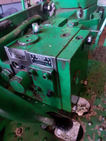

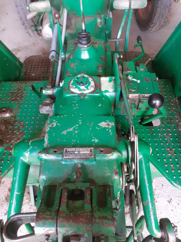

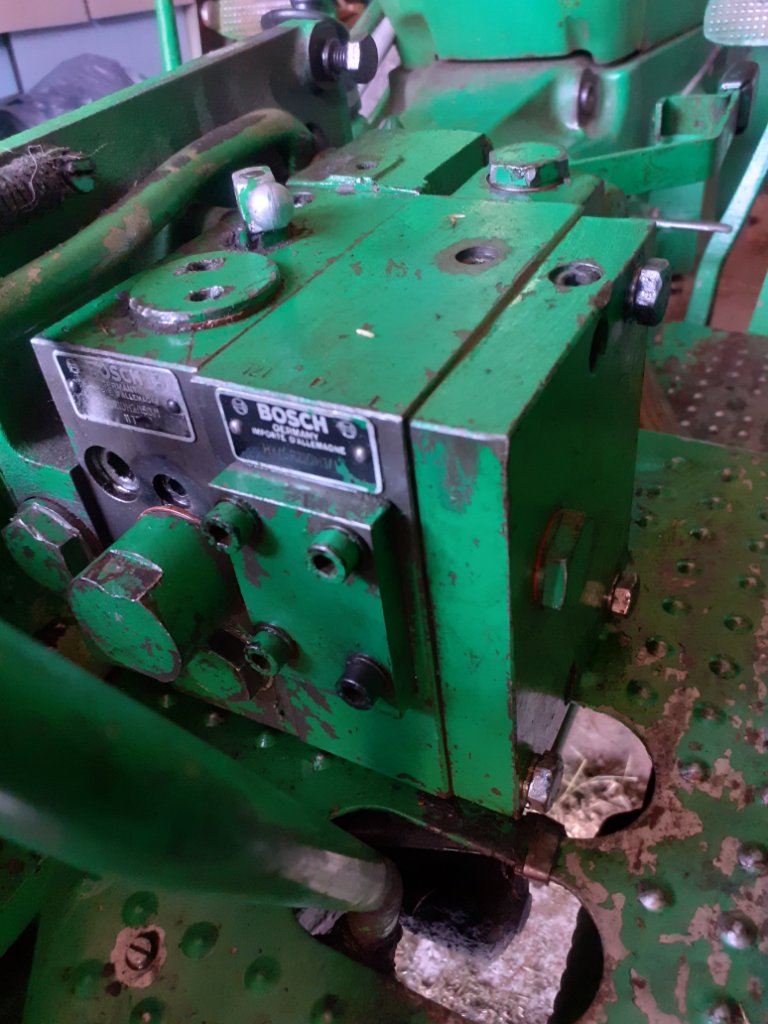

Je déterre ce vieux sujet de discussion à propos de mon deutz D40.
Il se trouve que mon relevage vient de me lâcher de façon nette un beau matin pendant les foins cet été...
Voici un peu l'historique de la chose. Le relevage avait les symptômes décrit plus haut. Il fonctionnait donc tant bien que mal.
Un jour, le problème s'est aggravé et le relevage perdait de la force. J'ai changé la pompe hydraulique, il y a 1 an de cela. Il semblait que le relevage allait bcp mieux.
Mais il y a peu de temps, en rentrant des champs, je redémarre le tracteur le lendemain matin: impossible de faire lever le relevage attelé à un Kuhn GA300. Il a fallu accélérer à fond et soulever à la main le relevage pour arriver à lever à moitié l'outil.
J'ai donc décidé d'ouvrir le bloc relevage. Le joint de piston n'était pas en grande forme => joint neuf acheté chez deutz. J'ai tout nettoyé le bloc, bien essuyé et remis de l'huile neuve 15w40 multi STOU. Et là, toujours pareil, aucune évolution...le relevage arrive à me monter seul sur la barre à trous en accélérant fortement seulement. Et à vide et au ralenti, il monte tout seul ! il faut d'ailleurs appuyé dessus pour le faire redescendre...
J'ai donc essayé d'ouvrir le distributeur (foutu pour foutu). Rien ne m'a paru bizarre ni cassé, j'ai bien nettoyé puis remonter...toujours pareil, rien ne marche...
J'ai d'ailleurs toujours de la mousse dans le petit hublot du niveau d'huile dès qu'il a tourné un moment. Et si je laisse le tracteur au ralenti en ouvrant le bouchon de remplissage où se trouve le filtre métallique, des bulles arrivent sans arrêt.
Au vue de ces problèmes, quelqu'un aurait-il des pistes pour identifier la source de la panne ? je vous mets qq photos du relevage, c'est toujours plus agréable !
Merci par avance de votre aide et bonne fin de journée à tous !

Re: relevage deutz d40L
Quant il y a bulles ou mousse ,parfois c'est du à une prise d'air
Salut,tassetm a écrit : 17 août 2020, 13:20 Bonjour, c'est ce à quoi jai pensé.
Mais le tracteur a fonctionné cet été avec cette mousse. Et un beau matin plus de relevage...c'est très bizarre...
Moi, je reprendrais depuis le départ :
- huile, laquelle, quantité ?
- filtre à huile, quel état, nettoyé, remplacé ?
- pompe changée, ok, brides d'entrée/sortie = l'ancienne ou pas ?
- distributeur démonté et nettoyé, ok, mais passé au compresseur ou simplement vérifié à l'oeil nu ?
- si distributeur avec prise d'huile, tester cette prise, si elle fonctionne => problème sur distributeur relevage.
Jai mis de l'huile multifonctionnel 15w40 STOU, quantité environ 9L. L'huile est à moitié du hublot rond.
Le filtre est en très bon état, je l'ai bien soufflé. J'ai même fait un test sans ce filtre car à bout d'options.
Les conduites entrée/sortie de la pompe n'ont pas été changées.
Pas de prise hydro sur le distributeur. Je l'ai démonté le plus possible et ai bien essuyé. Il y avait un peu de boue à un endroit.
Merci à vous
Merci à vous
