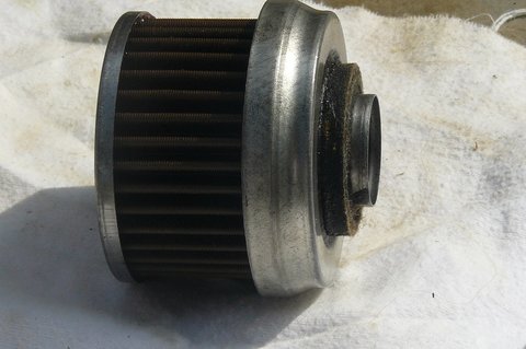

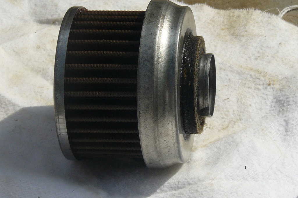

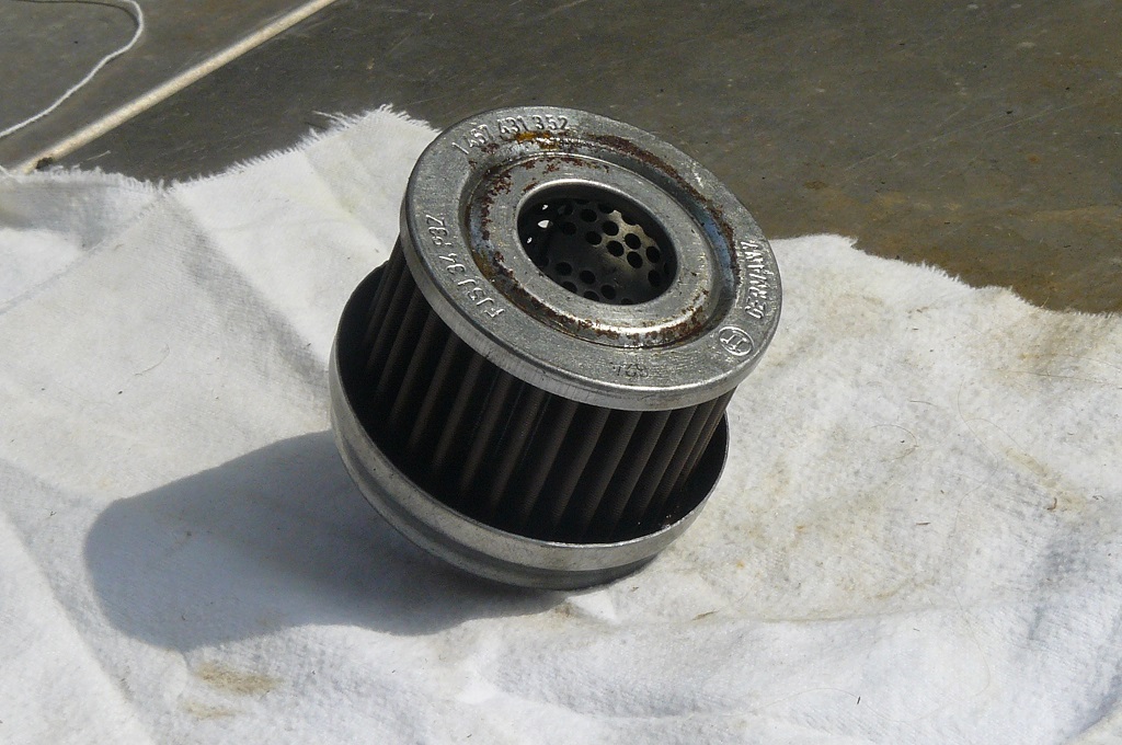

Bonjour messieurs,
Si quelqu'un peut me donner la référence Filtre Hydraulique relevage D5006 1969 ou me fournir cette pièce ou une technique de modification pour mettre un des 2 filtres connus. Celle-ci semble étonnante car mon concessionnaire ne la connais pas (ai-je un modèle particulier?). le filtre fait 60mm de haut possède une petite cuvette de récupération ainsi qu'une soupape de décharge sur le couvercle du logement.
j'essaye de joindre des photos.
Vous remerciant par avance. je compte sur vos expériences pour me sortir de ce pétrin.
n’hésitez pas à me questionner

Heligo35 a écrit :Bonjour messieurs,
car mon concessionnaire ne la connais pas ( Il est DEUTZ ?? ). le filtre fait 60mm de haut possède une petite cuvette de récupération ainsi qu'une soupape de décharge sur le couvercle du logement.
Bonjour Pierre, :hello:
Si tu-as retiré t-on filtre d'origine ou celui qui est dessus, si c'est comme la dernière photo, pour moi c'est un (Bosch) et les références sont dessus !!. Je ne comprend pas les trois première photos que tu-as mise :siffle:

Le problème de Pierre est simple : le filtre a pour référence un filtre à carburant ... Je dirais que son filtre est celui d'un bloc de '05, mais c'est pas facile à trouver ...
Ton concessionaire Deutz n'est pas futé, il n'a pas voulu s'embêter je pense. Avec la référence du tracteur il devrait être à même de trouver le bon filtre !
Fais-nous une photo de ton bloc relevage qu'on se fasse une idée !

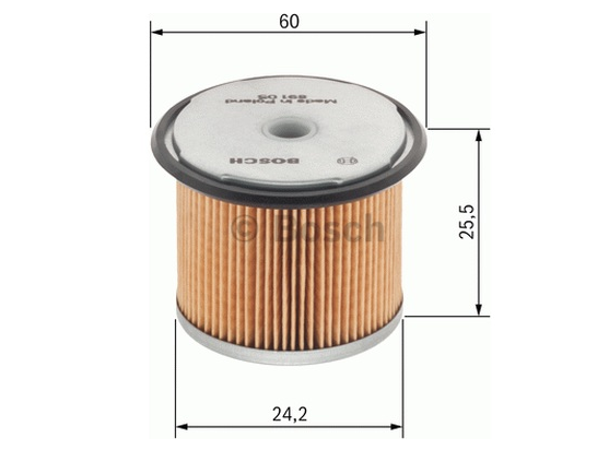

Bonjour à tous, :hello:

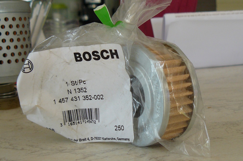

J'ai regardé sur le topic que Charles a mis, et ben c'est bizarroide quand même !!!!!.
Si je regarde la référence (Bosch) 1 457 431 352 voilà le résulta. Bien un filtre a carburant
Pierre, quand je vois ce que tu-as trouvé chez (Bepco)
Et le tien ...
Celui de (Bepco) est le même pour moi, sur le tien est-ce un filtre a vissé ou bien a emboité ??
Daniel

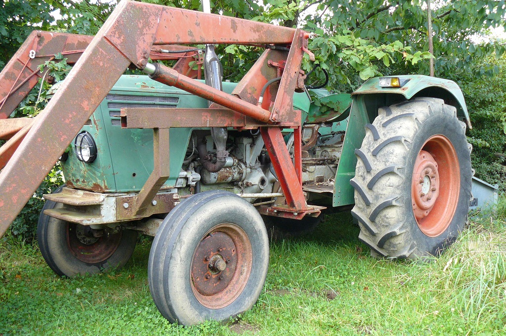

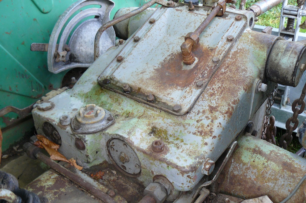

je vous joins ce qu'il y a sur la plaque F3L912 S3-309 4676981
une photo du tracteur
du relevage
relevage
relevage
d'une solution éventuelle de remplacement mais je ne sais pas installer le robinet en plastique blanc
alternative ??? filtre connu
Par avance merci

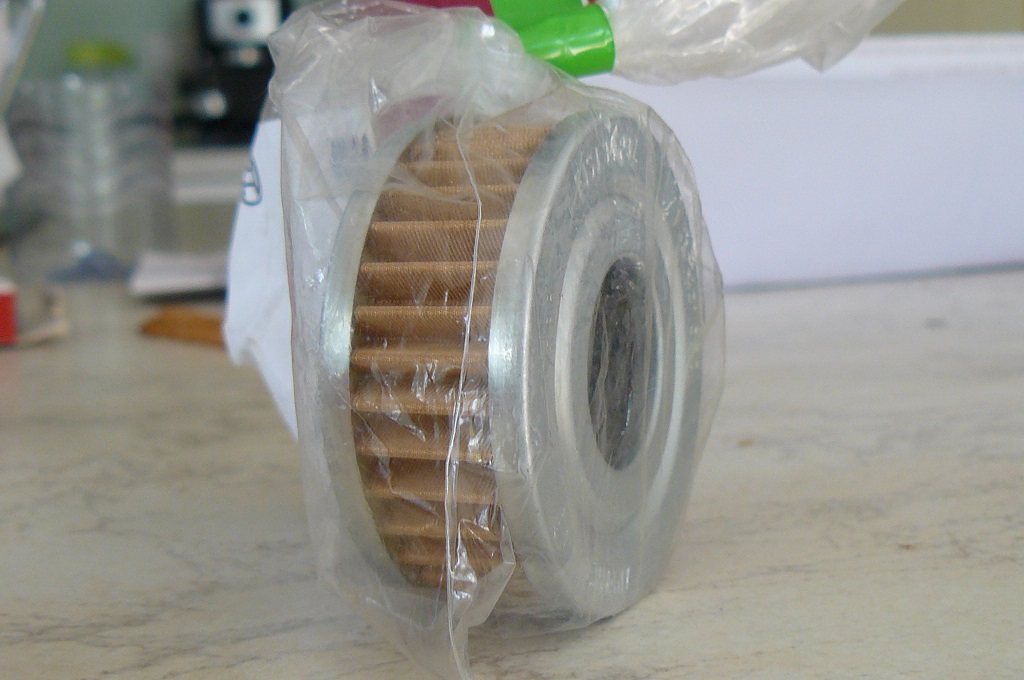

Chez Bepco il ne m'ont pas répondu. autrement tu as raison la photo est la même. j'en ai trouvé sur internet en Allemagne ou la photo est bonne la référence aussi par contre j'ai reçu le petit en 28 de Haut donc pas bon.
le filtre d'origine il est enfoncé pas visé
encore merci.

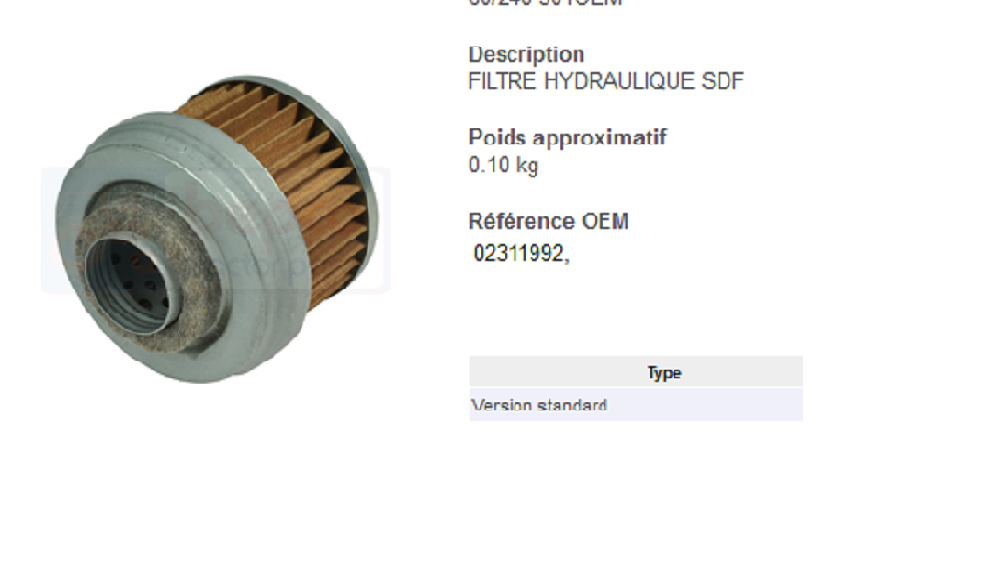

Re: Filtre hydraulique relevage D5006 de 69
Heligo35 a écrit :Pour Daniel,
encore merci.
Pierre, peux-tu faire une photo de celui que ta reçu, si c'est comme la dernière, c'est le filtre après la pompe, mais celui que tu veux c'est celui de la crépine d'aspiration ?? :malin1:
si jamais tu avais encore les mesures du filtre !!! mets les pour avoir une idée :merci:
Il y a une solution a tous problème. au soir j'aurai plus de temps a regardé, maintenant j'ai l'entretien de la voiture a faire, :amen:
Daniel
Modifié en dernier par BKT le 18 août 2014, 18:57, modifié 1 fois.

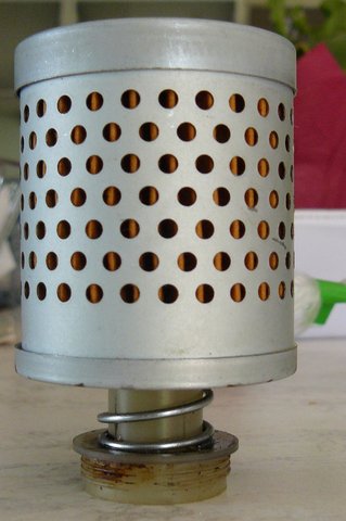

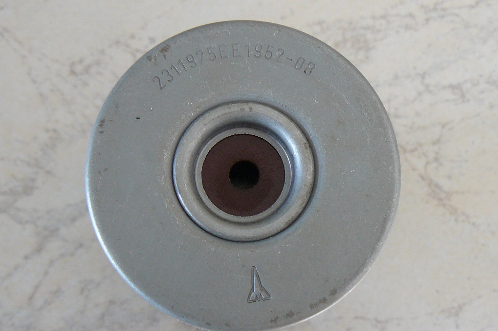

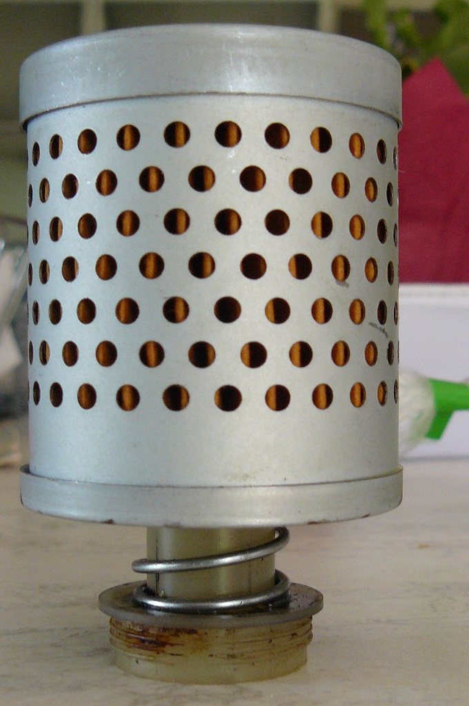

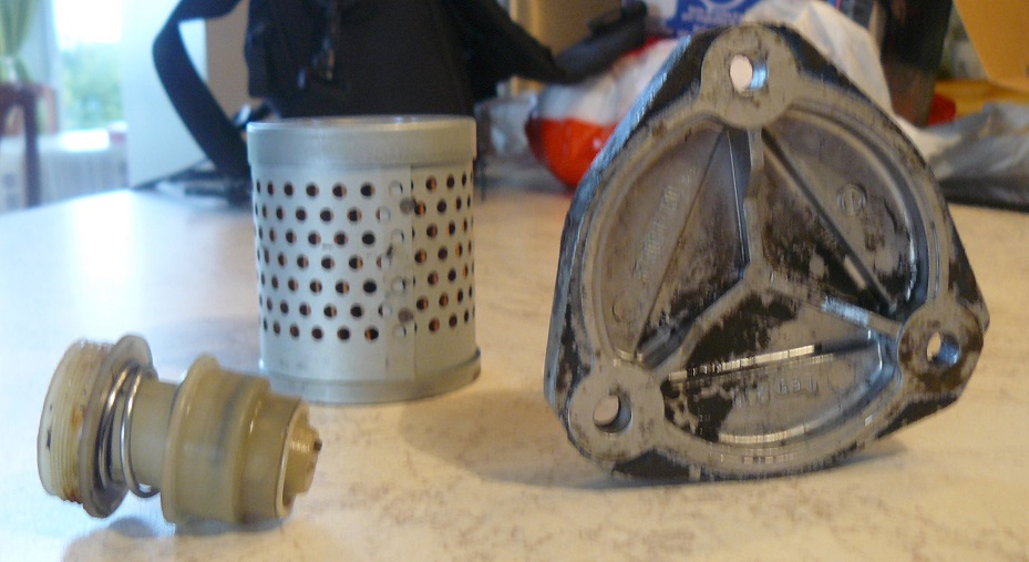

Pour mon type de tracteur il existe 3 modèles de filtration pour le relevage Hydraulique, qui se trouve sous le siège un modèle1:ref bosch 1 457 431 352
de 25 mm de haut diamètre 58mm,
le petit qui ne va pas
un modèle 2:ref deutz 231 1975EE1652-08
de 68 mm de haut et 58 de diamètre soupape intégrée en haut du filtre et qui se monte avec le robinet plastique qui se vise dans le bâti du relevage( photo de la solution éventuelle) avec un couvercle alu normal
Le grand qui pourrait peut être aller

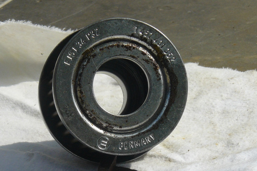

et le mien modèle 3:ref bosch 1 457 431 352 qui fait 60 mm de haut 58 de diamètre et qui se monte avec un couvercle muni d'une soupape et d'un cache en plastique comme sur la photo de relevage ( même réf que le modèle 1).
Le mien
Le mien
je te joins les photo du modèle 1,2 et 3 le modèle 2 je lui est mis le robinet dessus pour que tu te rendes compte.
Par avance merci
Très cordialement

Oufti Pierre,
Quand je vois ton filtre (origine) je ne vois pas de clapet de sécurité dessus !!!
Quand au robinet en plastique, il vient d'ou ??? déja avec celui que tu-avais déja sur le tracteur ??
j'éssaye de comprendre quand tu dis qu'ils y a trois filtres différents ???
sorry mais je reprends t-on cas de l'année passée, :hurt1:
Repos, c'est soupe a l'oignon et crouton, :langue2:
Après je vais regarder pour toi, mais t-on raccord en plastoche !!!!! il etait sur quoi ????
