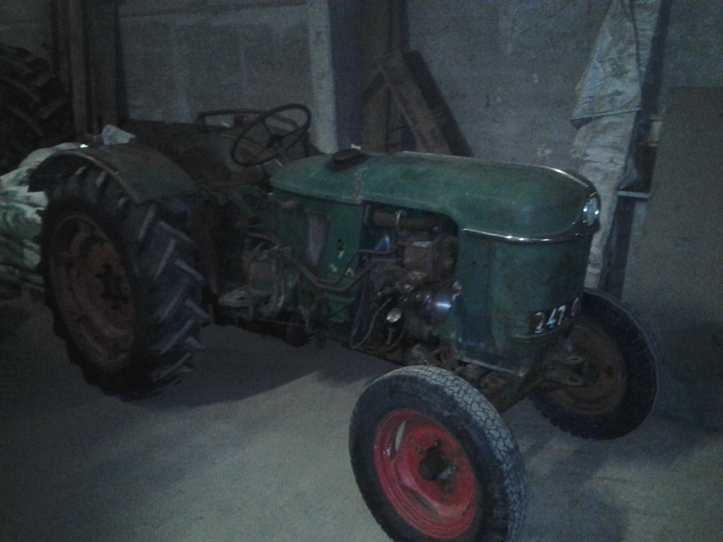

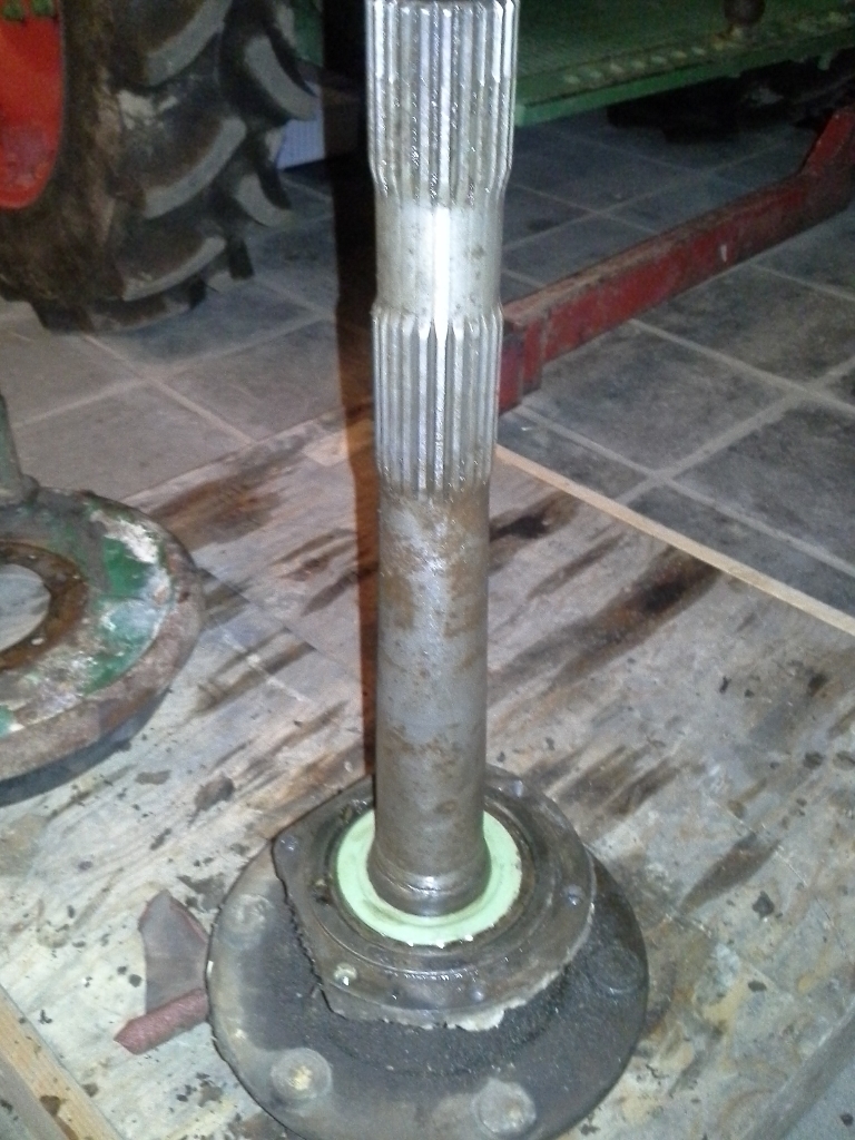

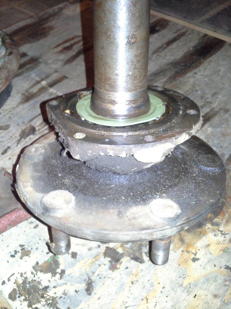

Bonjour je suis occuper de refaire (quand je trouve le temps) un deutz d25 vigneron j ai déjà changer l embrayage maintenant j'ai ouvert tous le pont arrière pour changer joint et roulement jusque la sa va pas de problème . Mais la je suis calé , j ai démonter les trompettes , je n'arrive pas a avoir les roulements , je ne vois pas comment démonter ...

Bonsoir Agrys, :hello:
Trouvé sur un autre forum, si ça peut t'aider !!!!
http://i47.servimg.com/u/f47/15/27/07/34/pont_d10.jpg
Pour retirer l'axe pas très compliqué il faut démonter les patins de frein, la commande des freins et enlever les boulons derrière la flasque des freins et l'arbre sort (N° 9 sur la photo)
et aussi :
,il faut remplacer aussi la pièce 6 sur la vue éclatée, car cette pièce est sertie sur l'arbre. Il faut la démonter de la même manière qu'une cage de roulement intérieure!!!.
Voilà ce que j'ai trouvé pour le moment :merci:

nickel merci je penser que c'était un écrou car il tourne ... mais sa n a pas l air ...

Salut
Pour le demontage il faut couper la frete (repere 6) a la meuleuse elle est sertie sur l'arbre.
Pour le remontage il faut chauffer la frete neuve pour la dillater et la monté a chaud et la laisser refroidir.
En se refroidissent elle va se contracter apres tu fini de la sertir au chasse pour quel soit bien en dessou de la colerette de l arbre
Tu comprendera mieux quand tu aura enlevé la vielle comment elle est montée :)

ok merci enfin un qui a déjà fait sa ;) et ou est ce que l on trouve cette pièce la ? avec le roulement ? merci

Salut
Pour la frete tu n auras pas bien le choix il faudra aller dans une concession deutz
Pour le roulement dans des magasins spécialisés genre centre roulement, roulement service, brammer ...
