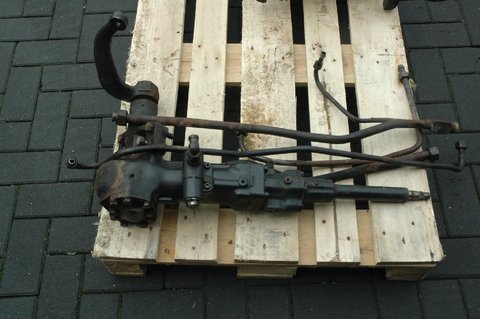

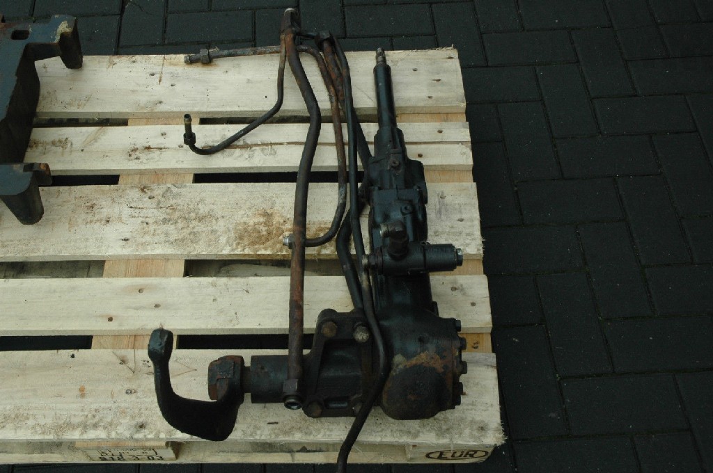

le top du top c'est se model le meme montage comme le tracteur de stéf 68

On trouve des directions assistés mais c'es difficile et surtout en Allemagne. Sinon il faut regarder du côté des camions Magirus qui possèdent à peut de chose prêt la même chose !

oui c'est vrai moi en se moment je suis entrain de monté se modèle
