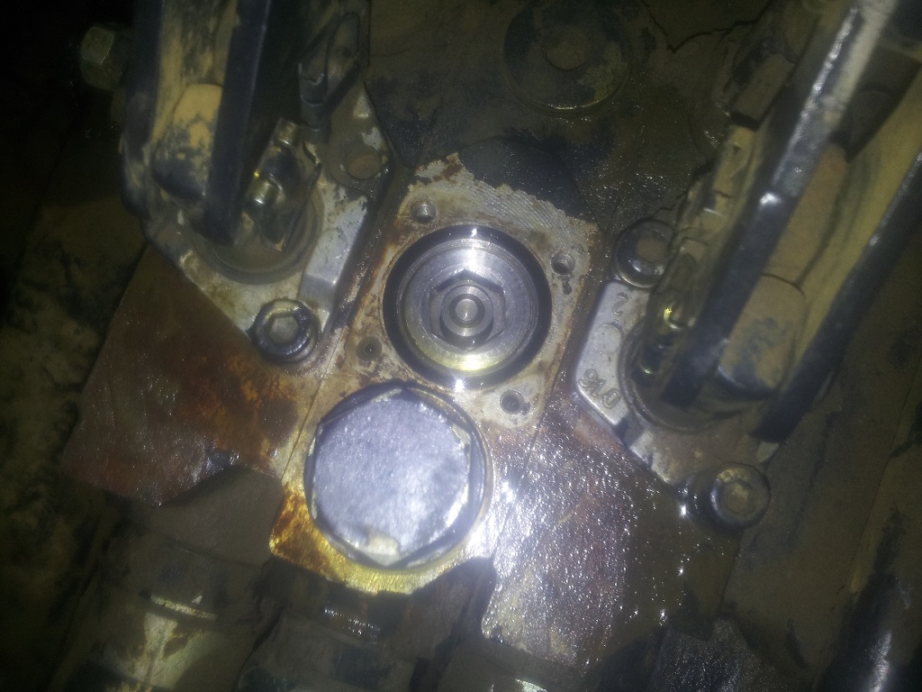

J'ai un souci de relevage sur mon agrotron 165 : celui ci n'a plus de puissance : lorsqu'un outil est attelle et que je veut le lever, les bras se mettent en tension et s'arrêtent de suite sans lever la charge. L'electrovanne de montée reste activée et l'on entend un sifflement. la pression ne monte pas. Par contre le relevage avant fonctionne parfaitement ; il releve sans probleme les masses d'une tonne ce qui me fait dire que la pompe ls n'est pas hs. cela est arrive d'un coup. Y a t'il un limiteur de pression qui serait uniquement dans le circuit de relevage ou peut il y avoir une fuite dans ce circuit. Sans charge, le relevage fonctionne correctement.

Effectivement sans charge le relevage descend lentement tout seul. En appuyant manuellement sur l'elctrovanne de monte, le relevage se met en tension mais s'arrête également lorsqu'il y a une charge a lever : même comportement qu'avec la commande en cabine ou avec les commandes externes sur les gardes bouts. J'ai démonter le Clapet anti choc des vérin de relevage ( facile d'accès sur le bloc de commande) qui est tare a 200b, mais tout semble normal. Le ressort de tarage n'est pas casse.
Je vais devoir contrôler les pressions en différents point du circuit.

Avant d'allez plus loin essaye en débranchant l’électrovanne de descente
Si ça ne marche pas mieux il faudra la démonter, il doit y avoir une impureté au niveau du tiroir de descente ou un grippage de la "tige" de l’électrovanne
Attention lors du démontage a ne pas perdre il y a 2 tiroirs l'un dans l'autre et un ressort
Soit le tiroir interne est actionné par l’électrovanne parce qu’elle n'est pas a ça place
Soit un corps étrangé bloc le tiroir externe
Avant tous démontage bien nettoyer l’extérieur du distributeur et lors du démontage/remontage des tiroirs il faut patte blanche

j'ai démonté l'électrovanne de descente et il y a un écrou dessous qui arête le tiroir.
Cet écrou n'est pas serré contre quelque chose. Je peux le serrer ou le desserrer avec une grosse clef allen. Si je le serre un peu, le tiroir descend et la fuite entre du distributeur devient plus grande (le relevage descend plus vite sans action et il lève encore moins de charge). Si je le desserre, l'étancheité du distributeur s’améliore et le relevage fonctionne complètement correctement. Il reste en place sans action et retrouve sa puissance de levage.
L’écrou semble être freiné par quelque chose car lorsqu'on le tourne il bouge par accou. J'ai essayer de le démonté pour nettoyer les tiroirs. A partir d'un moment, les "accous" s'estompent, le desserrage est plus facile mais lorsque l'écrou commence à sortir du bloc, le desserrage devient très dure. Je n'ai pas voulu forcer.
Bref mon soucis semble résolu. L'écrou a du se serrer légèrement tout seul, ce qui a provoquer la fuite. Mais je ne suis pas convaincu à 100% de l'intervention : Est-ce que quelqu'un sait s'il y a une cote de positionnement précise pour cet écrou ou une instruction de serrage?
D'autre part, je ne suis pas sure que l’écrou ne vas pas encore se resserrer. je n'ai pas démonte l'écrou et je ne sais pas quel est le système qui semble le freiner.
faut-il le coller?
Bonne soirée.

Je travaille avec le tracteur et il semble que le pb revient. Le relevage lève mais en fin de course l'electrovanne de monte ne s'éteindre pas. (Il me semble que j'avais eu ce PB avant d'avoir la panne relevage). J'ai le défaut 37.
Je vais essayer de terminer les travaux et je redemonte. Je pense que l'écrou doit être colle.
