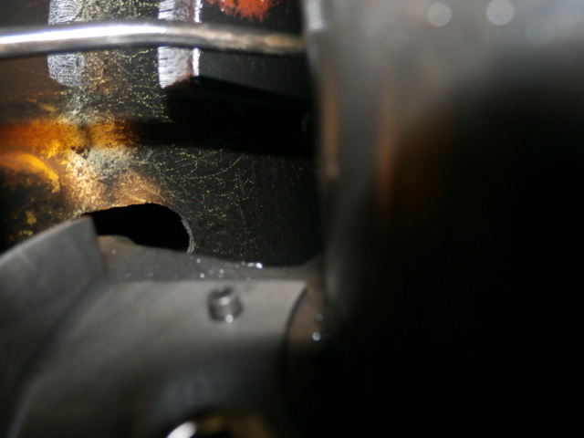

Je viens d'enlever le couvercle du réservoir hydraulique et j'ai trouvé la panne : le carter est cassé entre le réservoir et la boite de vitesse.
Il y a un trou d'environ 5 cm/4.
J'ai pas encore trouvé la cause mais c'est pas bon signe...

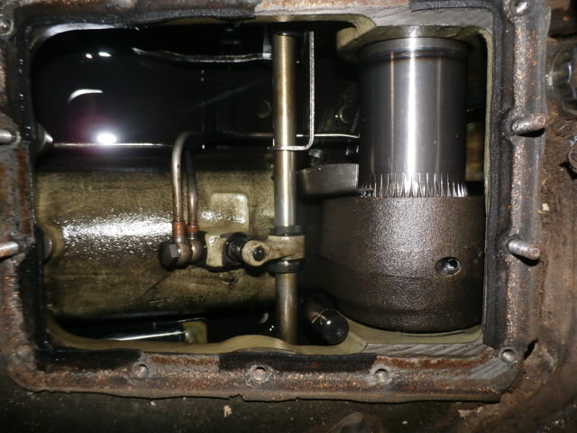

Re: D7206 Probleme de relevage
Bonjour, voici une photo, j’espère que vous pourrez la voir !
vue globale
