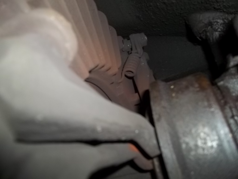

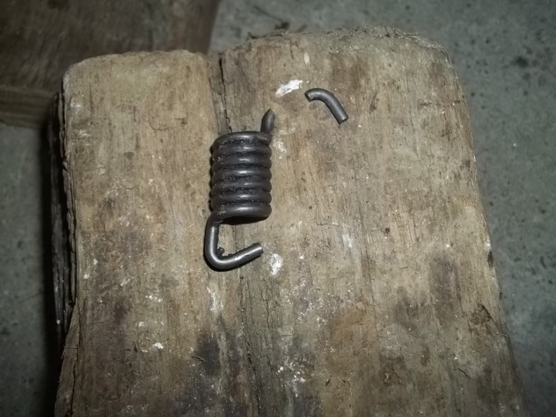

bonsoir
j'ai ouvert la trappe sous l'embrayage et j'ai trouvé un ressort de doigts cassé.
quelqu'un pourrait me dépanner?
autre question, j'ai remarquer que la butée toucher légèrement les doigts,
mais mon réglage à la pédale est à fond
il est possible de le rattraper en bas?
et si oui, quel est le réglage?
merci à tous

je vous prend une photo :super:
Re: réglage embrayage 8006 et ressort
:hello: Nicolas,
Ressort cassé, c'est pas une bonne nouvelle et pour la butée idem, le seul réglage par la trappe est pour la pdf en principe, pour l'empêcher de prendre trop tôt.
Pour les réglages, il y a une procédure a respecté :)

on verra, s'il faut remplacer l'embrayage, c'est pas une masse à faire :super:
aurai-tu une photo du ressort car malheureusement j'ai peur pour toi que tu est pas le choix que d’ouvrir :triste1:

Si tu ne pas rajouter de garde (et que les tringles sont d'origines) et que la butée touche c'est que ton embrayage est quasiment a bout...
Pour le ressort c'est pas plutot un ressort de rappel de butée ?

réglage impossible car réparé à la freestyle :nonon:
